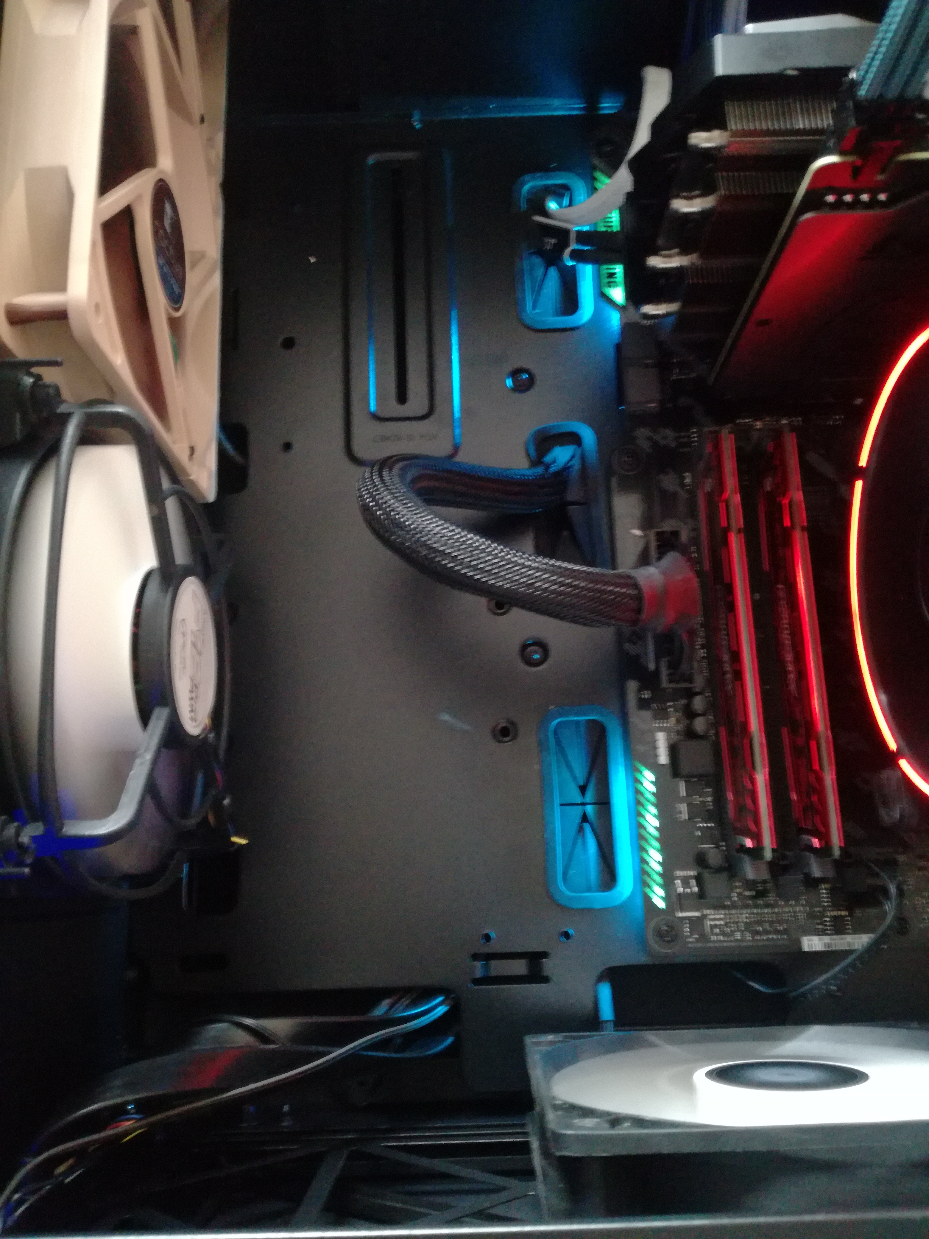

Добавлено спустя 1 минуту 15 секунд:
Память в принципе под проточным воздухом. Верхний вентель на вдув прямиком на нее.
