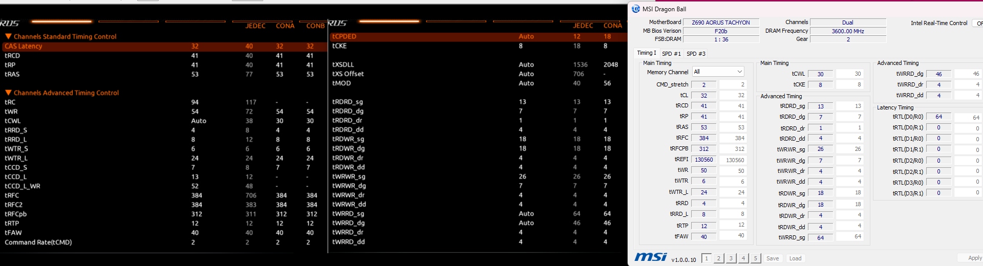

DDR-5 на платформе Intel. Статистика разгона, советы, обсуждение результатов. #17802225
чем не скрин для сравнения, прям на прошлой странице
https://i.ibb.co/NCNJJcR/6800-32-extreme.png

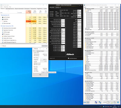

fedx писал(а):
тебе плохого не подскажут, сделай норм скрины
я плохого и не ожидаю.
А норм скрины - это ты что имеешь в виду?

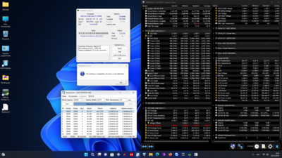

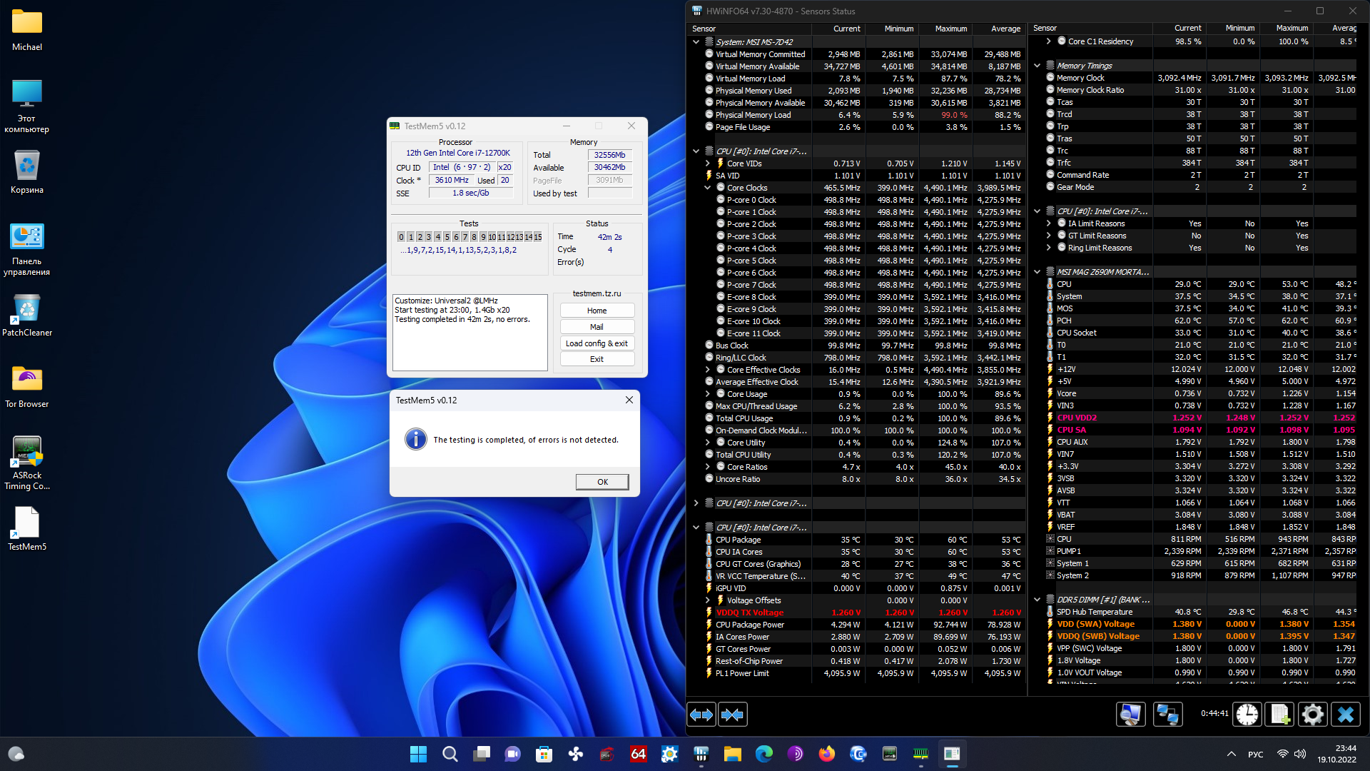

Не принимайте как попытки троллить. Но. Универсал с ченнелс =1 4 круга тест прошел со сниженным TxVDDQ до 1,26
VDD/Q всетак же в тесте 1,365 - вместо 1,39
Снимок экрана (8).png [ 847.06 КБ | Просмотров: 1734 ]

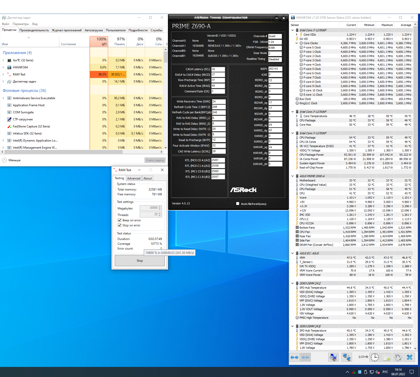

fedx писал(а):
SI Z690M Mortar / DDR5 6600 @ 32-39-39-54 @ 1.5v
Кстати, как ты дал 1,5В на мортире?

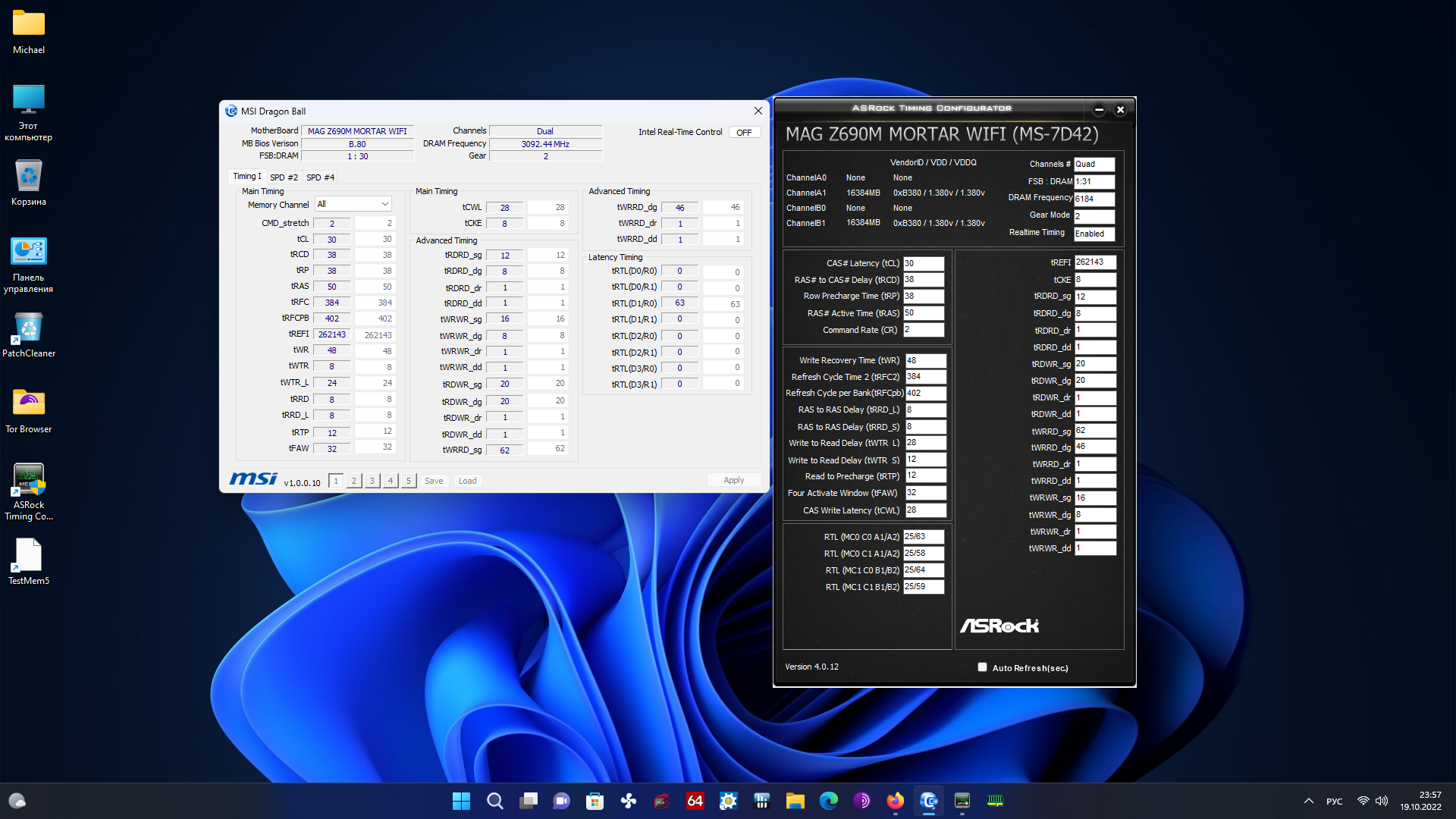

Чуть выше был скрин настроек. Вот сейчас с единичками для рангов и диммов
Снимок экрана (9).png [ 1.03 МБ | Просмотров: 1728 ]
Драгон почему-то тренировку не кажет нормально. Конфигуратор - совпадает с биосом.
у тебя зеленки на ренесасах, а у него кит на ричтеках.
чтобы поставить выше 1.435 на зеленках на мси нужно залезть в эдвонсед драм - там PMIC настройки и там Unlock Enable.
RFCbp должен быть ниже RFC2 у тебя наоборот
вроде как правильно ставить WRWR_sg = 2*RDRD_sg у тебя не так.
WTR L и S можно снизить еще на 4 единицы
Вымаливать неправильные тайминги не нужно - просто хотя бы сделай что говорят (например рефи снизь хоть), а то толку тебе разжевывать если ты не применяешь знания на практике :?:

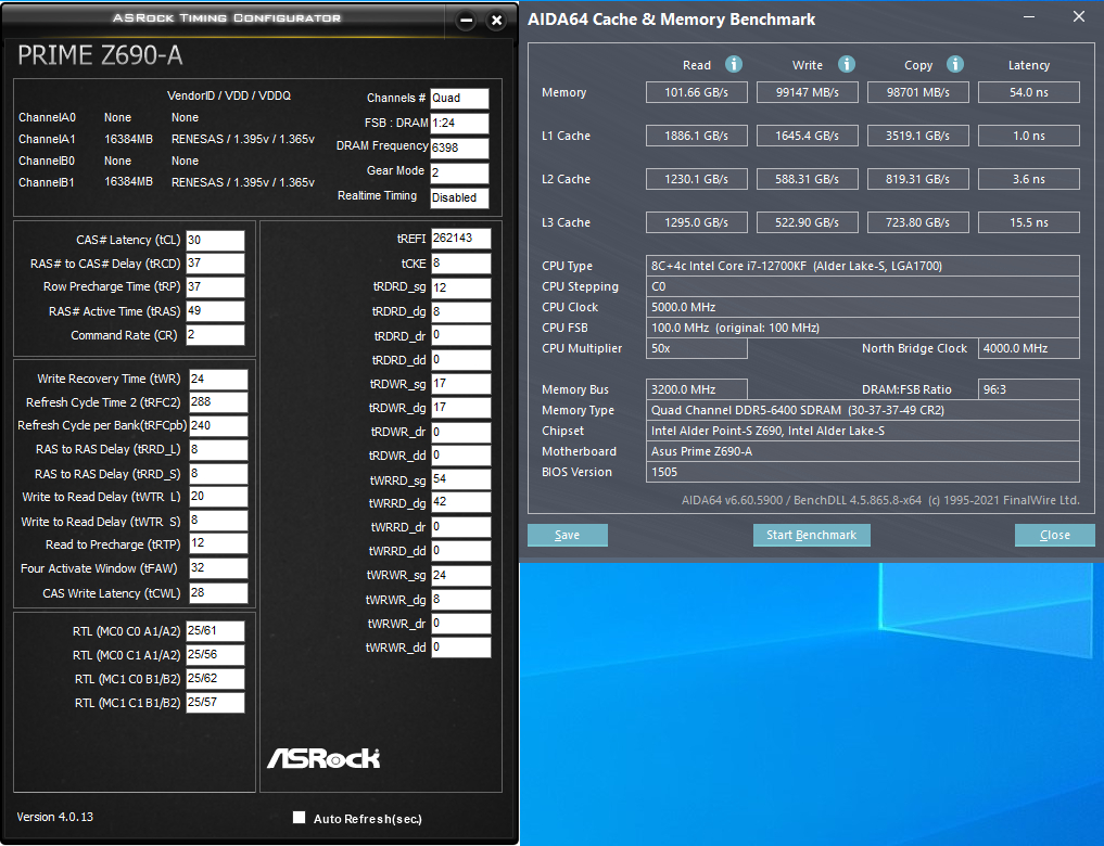

CHiCHo, выставляй так, только tREFI/tRFC/tRFCpb - auto, tREFIx9=255, tWRPRE=tWRPDEN=84, tRDWR_sg/dg=20/20. CPU VDDQ 1.35 (или 1.3), CPU VDD2 1.35 (или 1.4), SA 0.9/0.95/1.05/1.1.
6400C30 Stab_AIDA64.jpg [ 642.99 КБ | Просмотров: 1680 ]
6400C30 Stab.jpg [ 1.8 МБ | Просмотров: 1680 ]

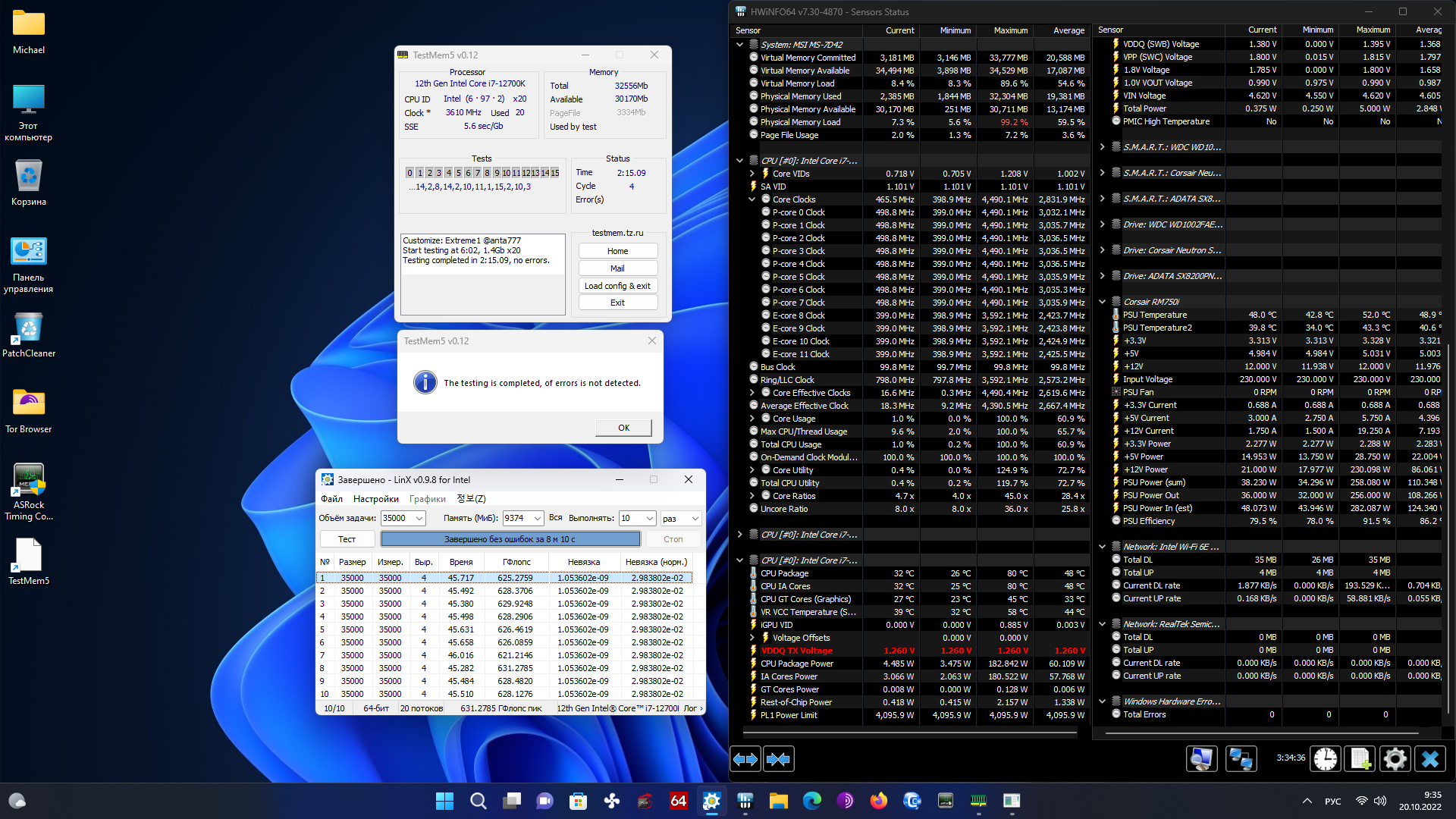

Ребята, спасибо за реакцию.

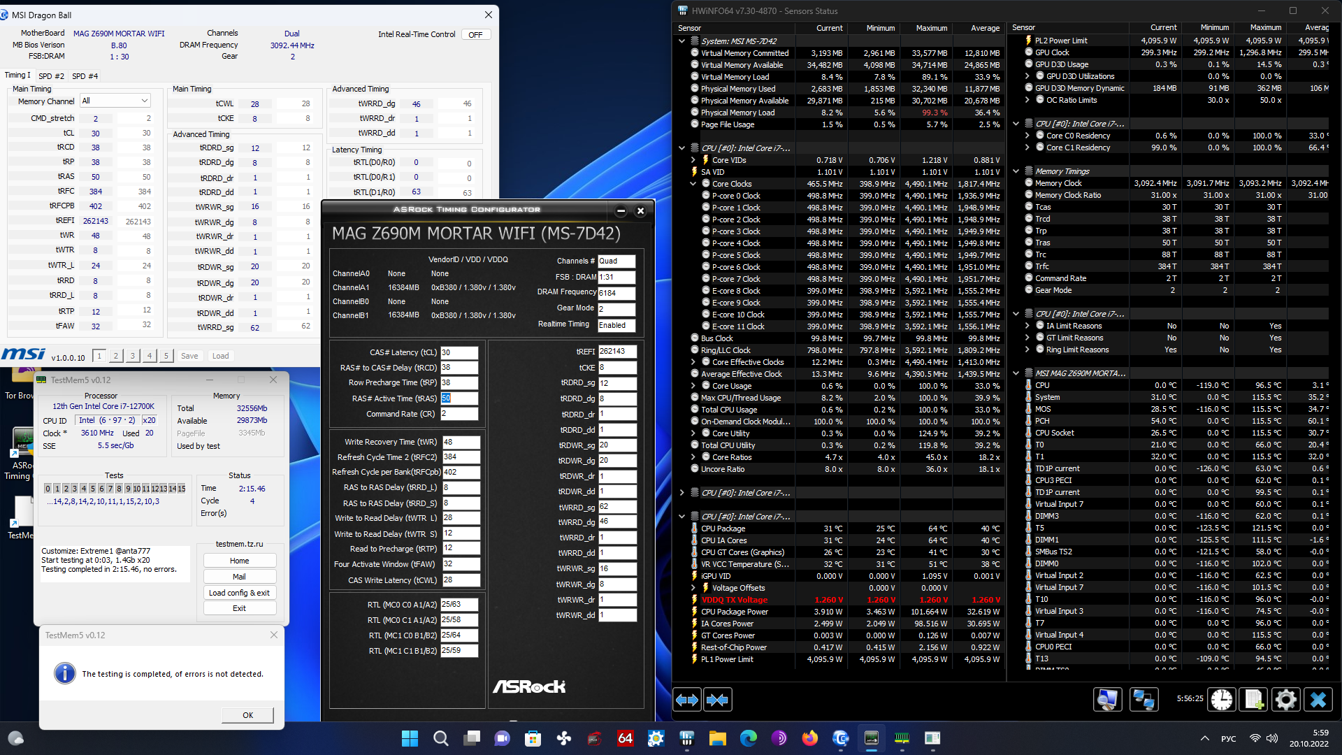

Вчера не менял настройки по рекомендациям, но удовлетворил свой ненаучный интерес для своих полукривых настроек :D
Проц 4500, офсет +0,025, и TxVDDQ 1,26.
Экстрим система проходит (в этом собсно и состоял интерес))...
перед сном
Снимок экрана (10).png [ 728.5 КБ | Просмотров: 1649 ]
утренняя гимнастика :D
Снимок экрана (12).png [ 721.64 КБ | Просмотров: 1649 ]

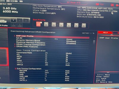

Регистрация: 06.12.2011

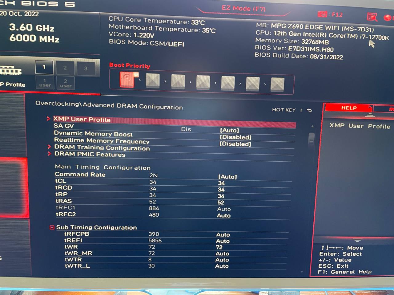

Добрый день. Разгоняю память G.Skill 5600mhz cl36 trident z5 rgb на материнской плате MSI MPG Z690 EDGE WIFI. В качества мануала использую видео: https://www.youtube.com/watch?v=GfTwcNbJ4AM.
Удалось добиться показателей: 6000, 34, 34, 34, 52. Дальнейший шаг - настройка tRFC1, но в моём биосе этот пункт почему-то не активен. Нельзя навести на него и изменить. Подскажите, пожалуйста, в чём может быть дело?
photo_2022-10-20_12-10-16.jpg [ 142.49 КБ | Просмотров: 1619 ]

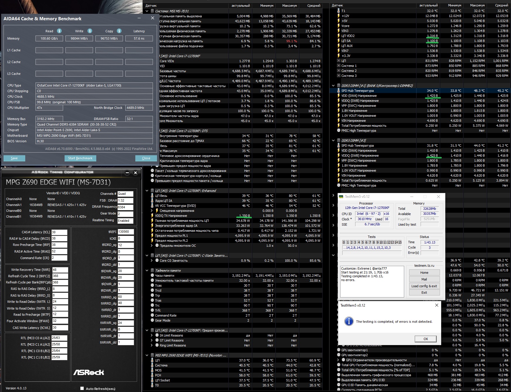

CHiCHo писал(а):
Насчет 1.35 - чет прям сильно сомневаюсь. Но буду пробовать с отчетом
Хайникс6400с30 экстрим.jpg [ 919.8 КБ | Просмотров: 1529 ]
