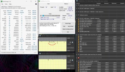

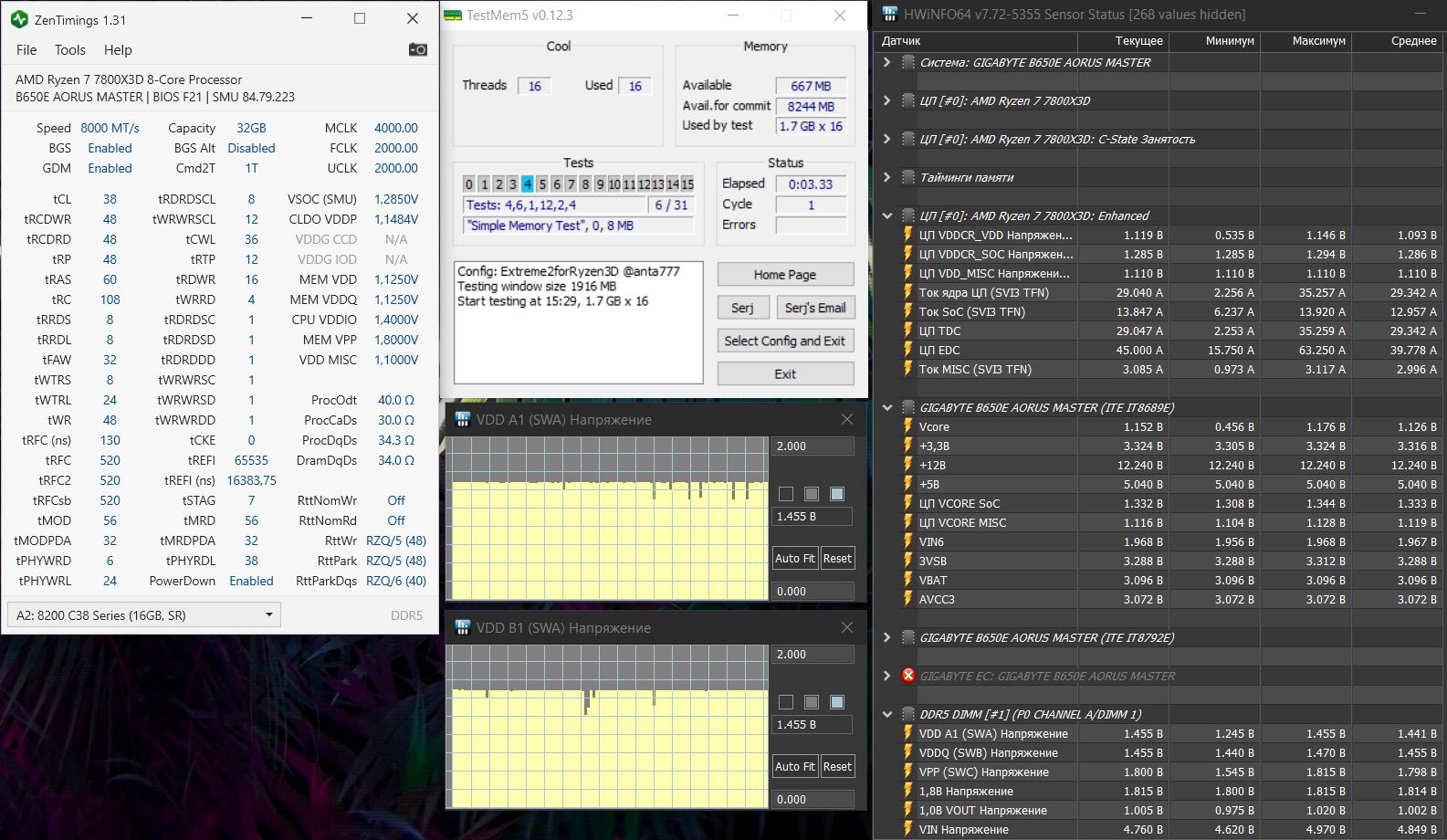

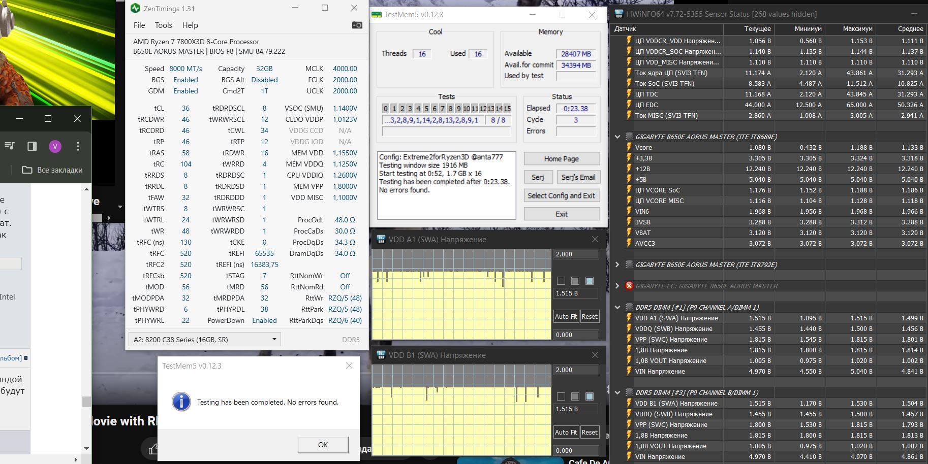

Первый раунд эксперимента завершен. Тема просадок не раскрыта. Наверняка я как обычно что то не понимаю и не учитываю, но тем не менее считаю что результаты все же есть, и могут быть интересны не только мне.
Началось все с того, что уважаемый dmitrij31 посоветовал мне пронаблюдать динамику vdd/q на стоковых параметрах БИОС, и вот что из этого вышло:
Ровный график под нагрузкой
1vddstabstock.JPG [ 282.96 КБ | Просмотров: 3009 ]
Методика теста проста и эффективна(как мне казалось). После рестарта с новыми настройками, запуск HWinfo, затем запуск MT5, через ~30сек Запуск Zentimings, если к моменту его полного запуска просадок нет, следом запуск 4к видео на Ютубе на фон, забегая вперед - только лишь в стоке график никак не отреагировал ни на запуск зентаймингс ни на дальнейшее включение ютуба. И лишь две конфы на 1.45 пережили включение zentimings без просадки, но показали просадки при дальнейшем запуске видео на фоне. Хотя один результат все же выделился на фоне остальных. Итак, поглнали!

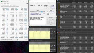

Сначала пробую подтянуть vddq до vdd
2vddstabqup.JPG [ 282.25 КБ | Просмотров: 3009 ]
На запуске zentimings начинаются очевидные провалы...ок едем дальше

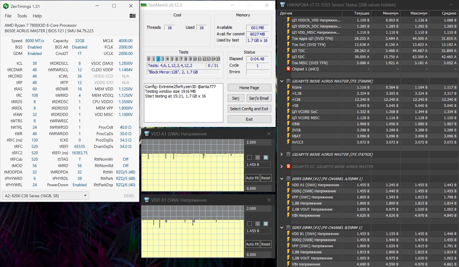

Скидываю vddq и подтягиваю к нему vddio=vddq
3vddstabq=io.JPG [ 286.03 КБ | Просмотров: 3009 ]
Может показаться что стало лучше, и действительно, в дальнейшем сложилось впечатление что со значениями vddio=vddq просадки все так же имеют место быть, но становятся менее хаотичными.

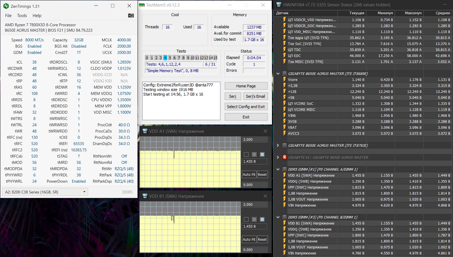

Накинул к предыдущему конфигу vsoc 1.3
5vddstabqupiovsocup.JPG [ 281.04 КБ | Просмотров: 3004 ]
Хз, не понятно. Но ничего хорошего в целом, двигаемся далее. Попробуем убавить vddq и сравнять опять с vddio

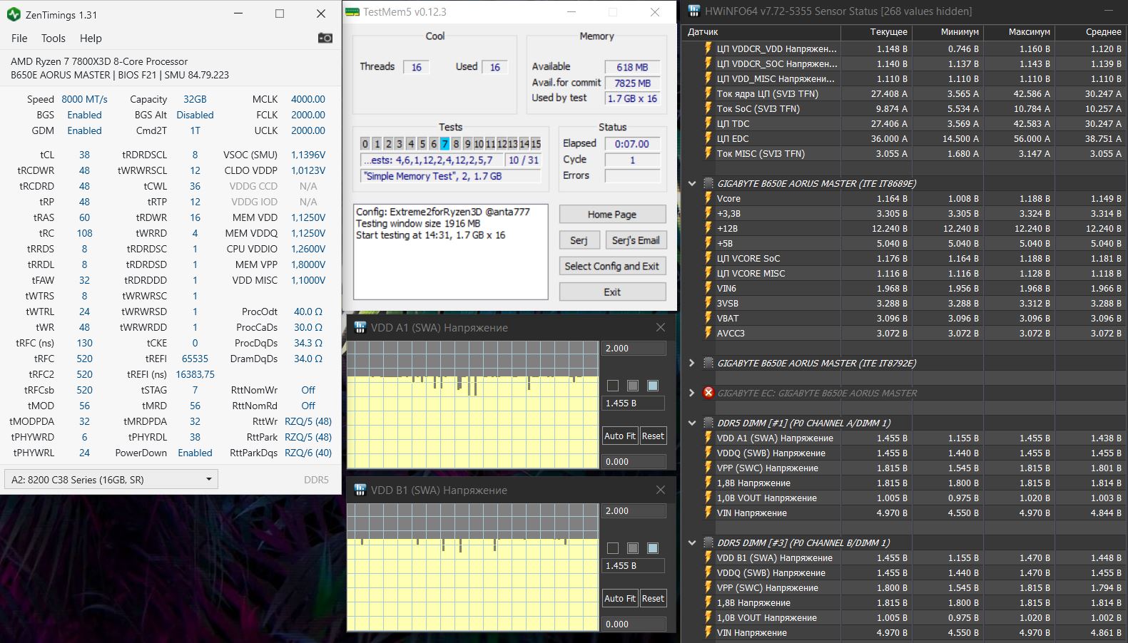

Бинго?
6vddstabq=iovsocup.JPG [ 285.15 КБ | Просмотров: 3004 ]
А это уже интересно! Пережили zentimings Без просадок! Врубаю видео на фон, просадка...но затем снова ровный график. Хм хм хм, отмечаем и двигаемся дальше.

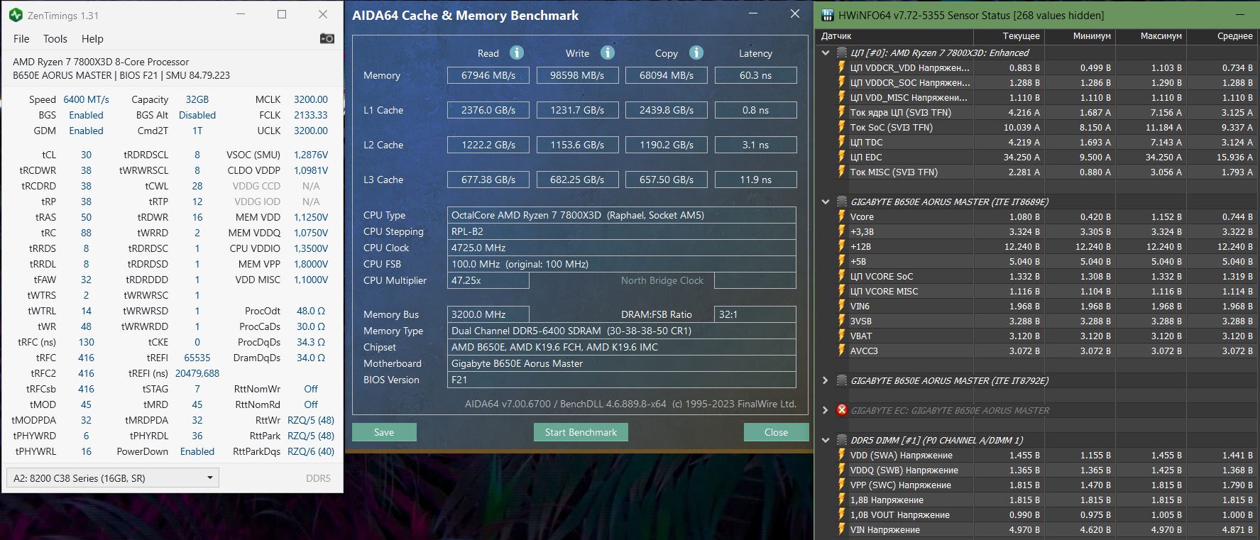

В итоге вообще не могу завестись на 8000 :D Но чую дело в сопротивлениях, xmp профиль на 8000 который работал раньше так же перестал запускаться. Сопротивления попробовал по быстрому перебрал все что знал и в авто, не запускается. Решил проверить на более низких частотах но поджатое, что уже запускал тоже. По-быстрому накидал 6400cl30+2133. По задержке в среднем 0.5-1 нс уступает 8000cl36. Сейчас закину на MT5 по приколу, переведу дух, уже голова кругом от этих 8000...да и от этих плясок с AM5 в целом.
6400cl30flc2133.JPG [ 270.23 КБ | Просмотров: 2947 ]
upd MT5 с первой наносекунды выплюнул 10ошибкок-))) Дальнейшие попытки завестись на 8000 успехом не увенчались, ни cl36 ни сl8 с любыми напругами, все очень похоже на то что другие сопротивления теперь нужны которые хз как подбирать. Я похоже назад на f21 поеду.. f8 погляжу что за зверь.

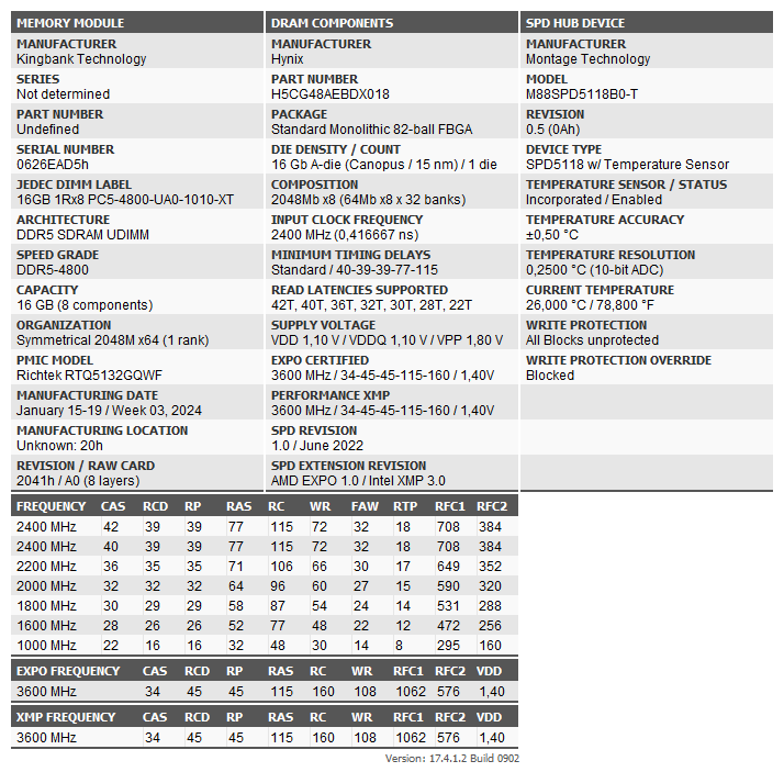

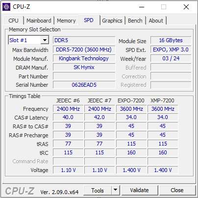

Оперативная память KingBank SharpBlade CL34 DDR5 7200MHz 2x16 Gb (Special Selection Hynix A, 7200MT/s; CL: 34-45-45-115; 16GB; 1.4V)
Curve Optimizer - 30mV, Infinity Fabric - 2200 MHz, UCLK=MEMCLK, DRAM VDD=1.35V, VSOC=1.275V, тайминги памяти взял здесь.

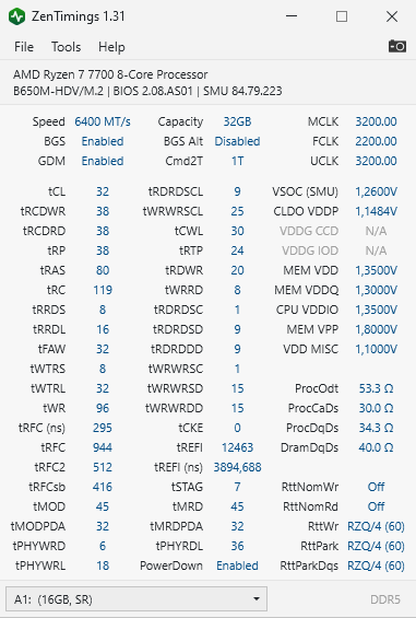

My_Timing+.png [ 51.43 КБ | Просмотров: 2953 ]
Kingbank_CPUZ.png [ 19.09 КБ | Просмотров: 2953 ]
Kingbank SharpBlade DDR5-7200CL34.png [ 47.9 КБ | Просмотров: 2953 ]
Ryzen 7 9700X\ASRock B650M-HDV/M.2\KINGBANK 7200MHz 16GB*2\Samsung PM9A1 1TB\Super Flower Leadex Titanium 750W

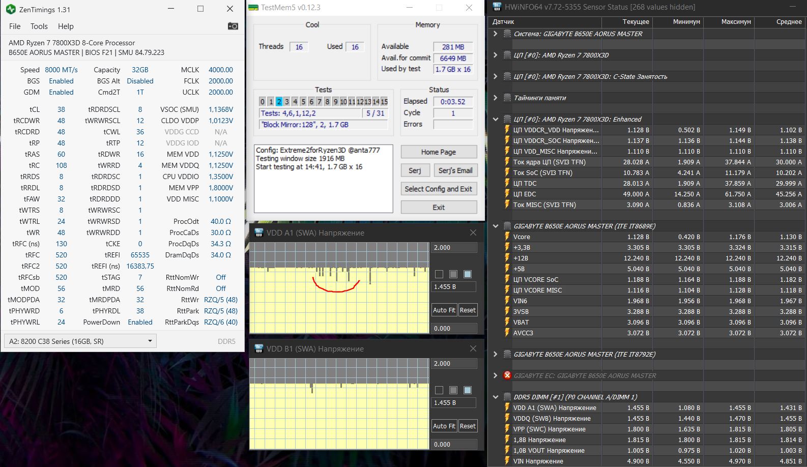

Прошился в F8. xmp профиль - запустился. Свои наработки по 8000 - запускаются, более того без выставления сопротивлений в ручную! Пробую сразу нагло 8000cl36-46 на тех напругах что проходил на f21 только cl38-48 запускаю...Аида, кажется вижу артефакт на экране на тесте. Пох, врубаю MT5, опять замечаю битые пиксели, пошел тест минута - ошибка. Ладно это было слишком самонадеянно, выставляю vdd/q по 1.47 по hwinfo (1.470/1.1465 bios) На всякий подтягиваю vsoc 1.200 vddio 1.300. Запускаю MT5...попер....запускаю каскад видео на фон, все прет....чудо чудное диво дивное, но не спешу я радоваться 18я минута ошибка. Вижу снова симптомы старые, не хватает vddшчки, накидываю 1.485 - ошибка. 1.500 - Востановление системы на старте. Vddio 1.35 vsoc 1.30 - Синий экран после старта винды. Ап vddp 1.15 - Ошибка на MT через 10 сек....Да че за, не может быть, все немного противоречит существующей практике. Выравниваю точнее по HWinfo vdd/q 1.500 возвращаю остальные напруги на проверенный vddp auto vsoc 1.150 vddio 1.26 - MT5 попер, ошибка только через 7 минут.
Интересная фигня получается... Ну ладно поковыряю еще этот F8, что то новое положительное он привнес возможно.

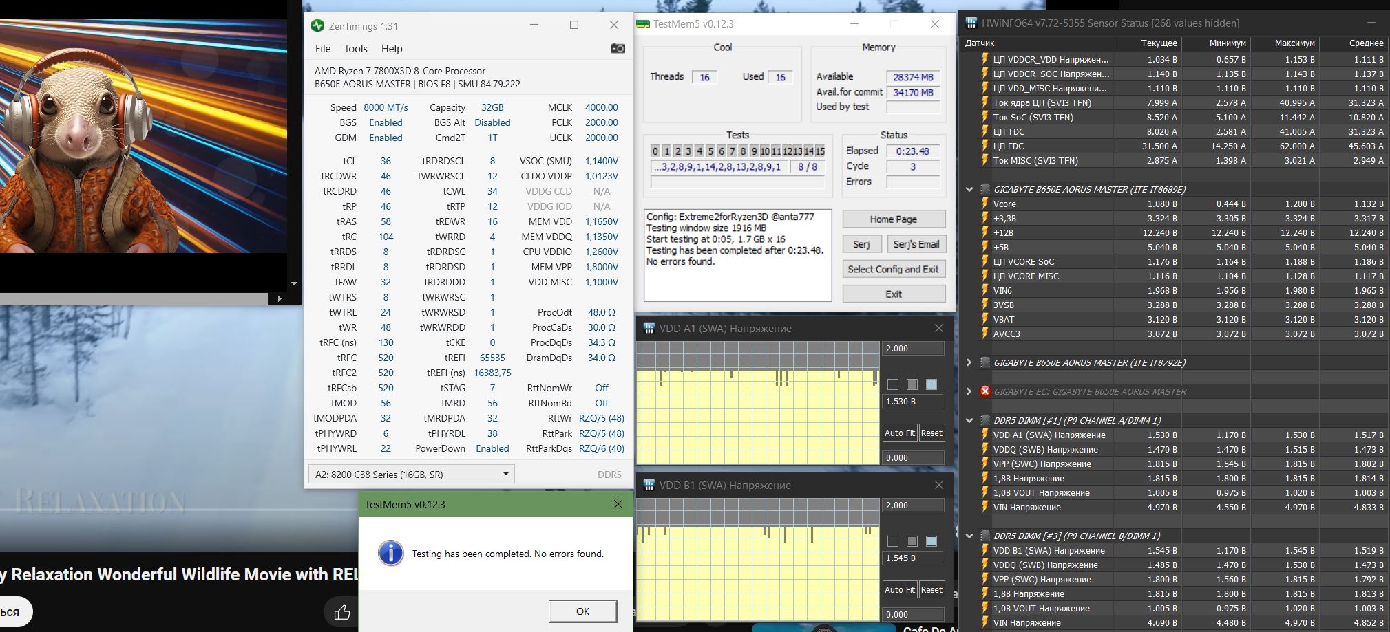

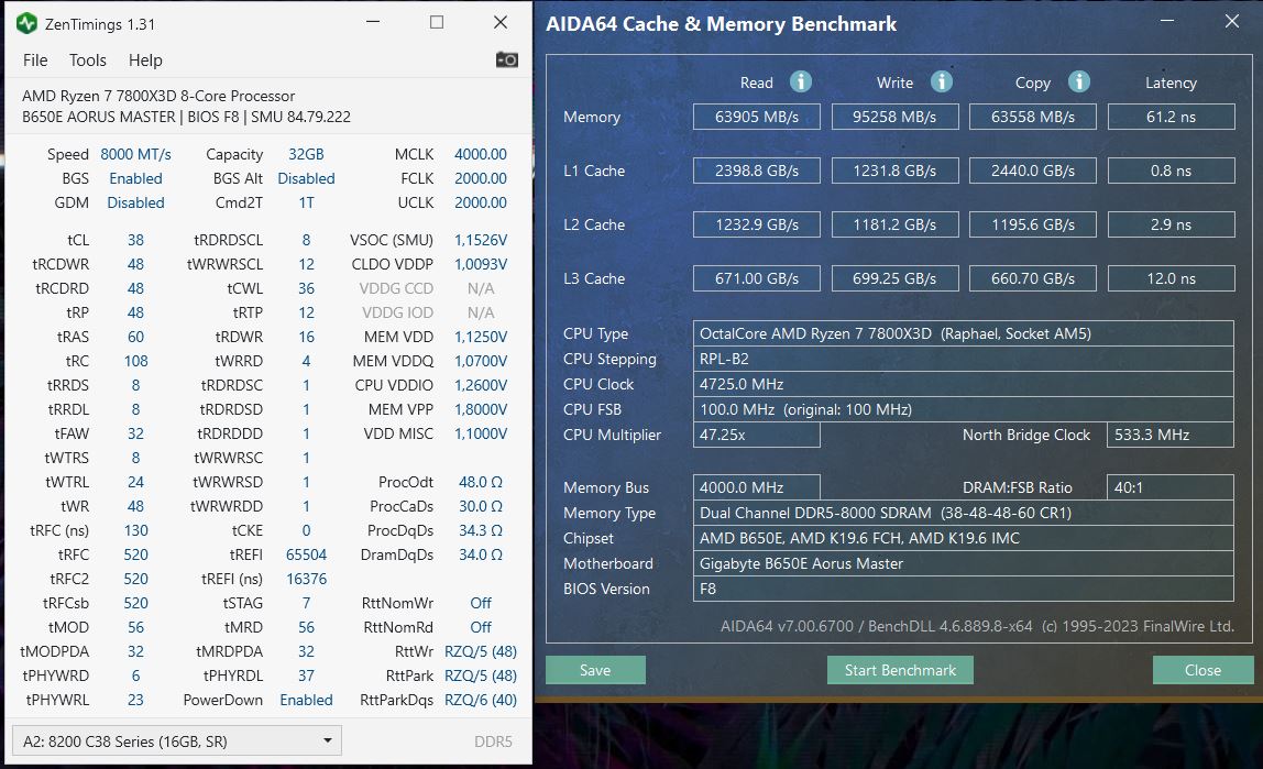

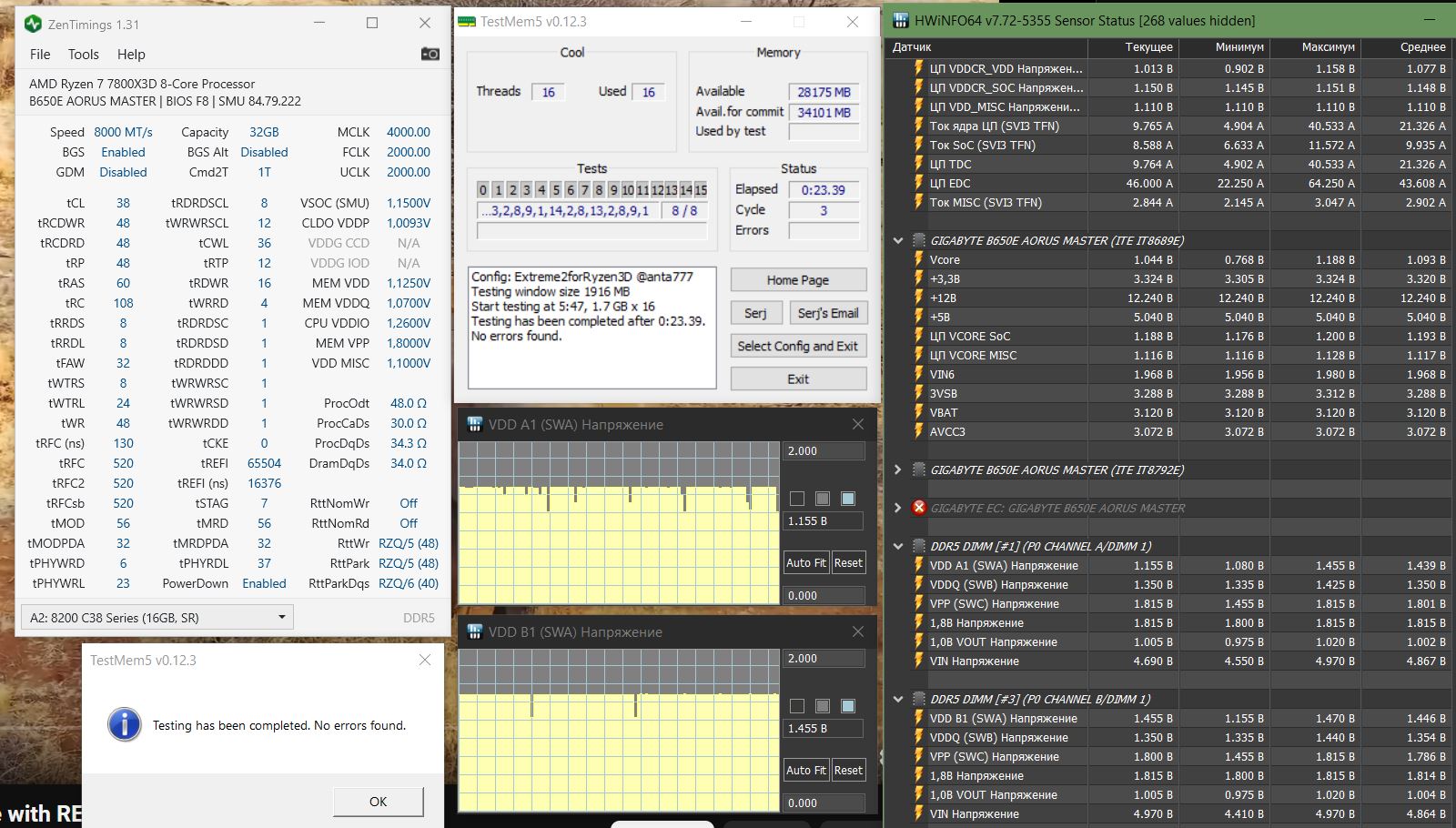

Да все так и есть, решил не любить мозги себе/вам/железу поставил +- как уже проходил все, vsoc 1.150 vddp 1.015 vddio 1.26 vdd/q 1.53(hwinfo)/1.47(hwinfo) с той лишь разницей что сейчас на авто procodt 48 а не 40 и tRFC чуток подразжат. Ну сути я думаю не меняет. cl36 хочет 1.5+ как ни крути, что большинство и так знают))
8000cl36-46vdd1.53f8.JPG [ 343.54 КБ | Просмотров: 2846 ]
Или я как всегда делаю поспешные выводы, теперь уже негативные....На данной паре vsoc vddp немного подергав vddq я прошел пристрелку на 1.515 Без разжатия, причем на А1 всю дорогу провела 50/50 500/515. Дела..., рано чтоли похоронил? Еще может поколдую в 1.5 залезет cl36? :grob:
8000cl36-46vdd1.515f8.JPG [ 312 КБ | Просмотров: 2833 ]
upd 6:30am
Пройти с cl36 на 1.5 так и не удалось-(, стабильно в начале 2го цикла на 8минуте теста ошибка.
Но все же несколько интересных наблюдений сделать удалось.1)Моя доска подает vdd/q только с шагом 0.15. Таким образом мне доступны лишь 1.530-515-500-485 и тд. чтобы я там в биос не выставлял, она по факту округляет. У меня там по идее какойто доп контроллер на напругу ДДР, надо поковырять инфу может и лечится как то, хотелось бы иметь возможность шага как в биос.
2)Очевидно скачки по vdd замешаны на vsoc/vddp. Чем больше напруга vdd тем больше в нагрузке просаживаются vsoc/vddp и тем сильнее флуктуации на графике. Например vdd 1.5 под нагрузкой просаживает vsoc на 0.014v, тогда как vdd 1.45 всего на 0.06v. Но теперь это наблюдение еще нужно на лоу частотах и напругах проверить, чтобы подтвердить - чего я пока не сделал.
3) vsoc/vddp - соотношение очень важно.(Кто бы сомневался :crazy: ) vddp всегда должен быть догоняющим, но ни в коем случае не ПОДгоняющим vsoc. Тоесть он может отставать от vsoc на значения 0.150 и даже больше. Но как только он начинает сокращать свой разрыв с vsoc на +- 0.100 и меньше - жди беды.(Утренний КО на связи) Синий экран востановления, некорректная загрузка винды один из признаков завышенного vddp. Например, я сам при vsoc 1.3 выставлял vddp до 1.150 неоднократно и все работало. Но как только я сегодня случайно зашил 1.120 вместо 1.020 да еще и сохранил в протестированный профиль на пару с vsoc 1.160 :D . И так как я ковырял третички и trfc, когда я не смог запуститься это был цирк. Час потраченного времени, пока я перекручивал все три раза думая что не стартую из-за того что что то накрутив в таймингах. Более того загрузившись в проверенный(как я думал) профиль он тоже отказался стартовать. И только когда я накинул vsoc, стартанул наконец и словил синий экран востановления...Только тогда до меня дошло зашлянуть в vddp и все сразу встало на свои места. Правда я так офигел сначала, думал это православный F8 Что то свое мутит, но потом восстановив ход событий, я понял что это я сам когда менял vddp с 1.010 на 1.020 перестарался -))) Кароче такое оно это vddp, глаз да глаз за ним.

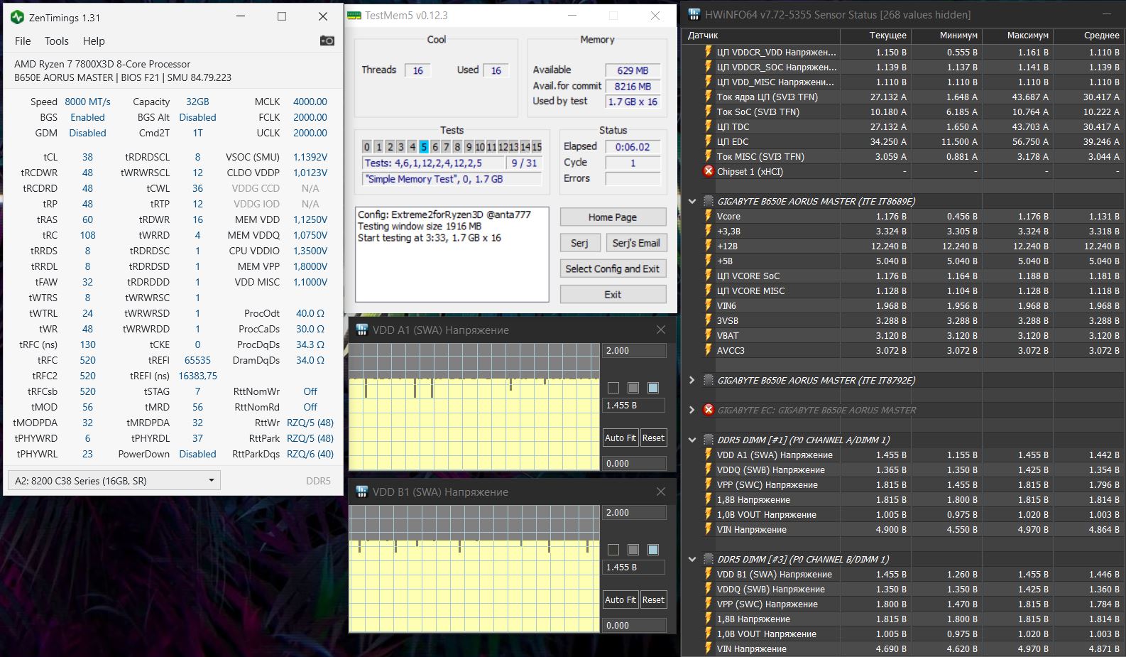

В итоге напоследок вернулся в последний кандидат на постоянку свой с f21 на 8000cl38-48 и родными 1.45/1.35 с небольшими доработками, ну в процессе еще... Работает в общем все точно так же как с f21+- Завтра погоняю как следует. И нужно еще с PDM что то решить. GDM благополучно выпилил.
8000cl38f8.JPG [ 292.81 КБ | Просмотров: 2763 ]
8000cl38aidaf8.JPG [ 157.16 КБ | Просмотров: 2757 ]
Задержка конечно не очень, но я с ней еще повоюю...Да и вообще для дома ютуб посмотреть пойдет :D

Xtence писал(а):
vdd и vddq по 1.34 в зентаймингс - верная инфа? хочу попробовать завести с такими же параметрами
и все, что после tRFCsb спецом отжато или плата так выставила?
По vdd и vddq инфа верная
73056
В биосе параметры выставлены так
73057
73058
