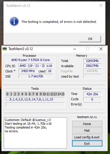

Регистрация: 11.09.2014
Всем привет. Недавно поставил ryzen 5700x вместо 1600, память на 1600 работала на частоте 3400Мгц. С новым процессором решил разогнать память посильнее, на safe пресете калькулятора память завелась на 3800Мгц, при напряжении 1,4в (это максимум, который даёт поставить материнка). Мемтест с персетом 1usmus проходит без ошибок, ставил 6 циклов. Но вот Star Citizen вылетает, когда оперативная память заполняется до 22 гигабайт (это происходит буквально в первые минуты игры), понимаю что это сырое недоделанное поделие, но в других играх такого нет (впрочем они и не отжирают столько оперативки). Куда копать? Снижать частоту памяти? Процессор в стоке
Mtest 1usmus 6 cycles.JPG [ 48.5 КБ | Просмотров: 1232 ]

Maddreg Проверить на отсутствие WHEA и стабильность разгона нагрузкой на проц (LinX, OCCT и т.п.).
Также проверить другими конфигами ТМ5 (Extreme1, ABSOLUT).
Проверить, вылетает ли на ХМП-профиле. Может дело вовсе не в памяти…

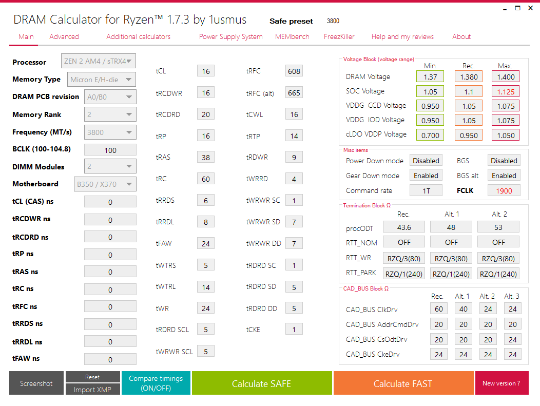

usr721 спасибо, попробую
usr721 писал(а):
VDDG IOD и CDD, а также CLDO чрезмерно высоки. Доска сама так выставила?
выставлял по пресету из калькулятора, но колонку взял MAX т.к. при настройке этих напряжений по гайду The KMS, мемтест на 3м цикле начинал ошибками сыпать, решил попробовать поднять напряжение, ошибки исчезли :?:
3800 safe sett.png [ 67.05 КБ | Просмотров: 1220 ]
ASRock AB350M Pro4//Ryzen 5700x@stock+Macho rev.B//Palit Dual OC RTX 4060Ti//Ballistix AES@3800 16-20-16-38 1.4v (2x16Gb Micron E-die)//Corsair RM550x
Регистрация: 08.09.2006
Фото: 143
Пробуйте затем более привычные для ZEN3 IOD и CCD 1.05 и 0.95 / 1V, соответственно.
8700g, lf ii 240, b650e-snow, micron 2x16, rm550x, define mini c
Добавлено спустя 4 минуты 13 секунд:
прогнал тесты, всё ок. Поставил рекомендуемые напряжения - тоже все ок. Видимо дело в игре т.к. на ХМР тоже вылет

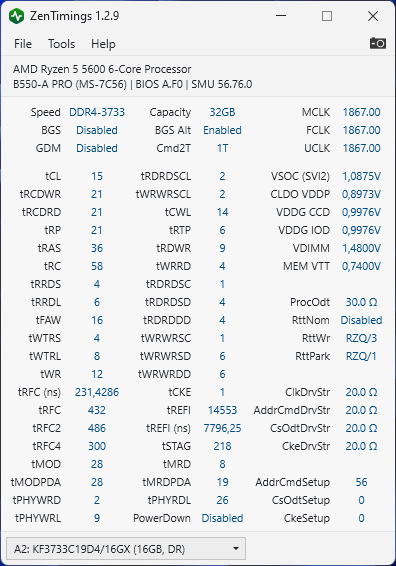

Регистрация: 18.04.2015
приветствую, есть что можно ещё покрутить?
1.5
