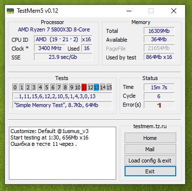

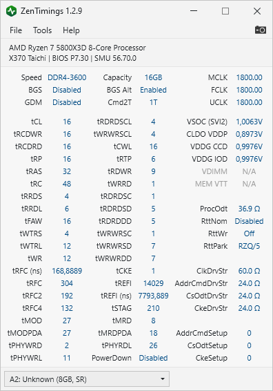

Товарищи, перешел с 3700х на 5800x3D, память осталась таже, одноранг B-die, тайминги решил сначала не крутить, раз работали нормально на предыдущем, CAD-BUS и тайминги сопротивлений выставил вроде из гайда. В целом система стабильна, но вот когда стал тестировать tm5 с конфигом от lusmus, исправив количество циклов с 3 до 7, вылезла 1 ошибка. Посоветуйте что подправить?
скрины
Комментарий к файлу: error
error11.JPG [ 44.42 КБ | Просмотров: 948 ]
ZenTimings_Screenshot2.png [ 33 КБ | Просмотров: 948 ]
trfc 350 cad_bus 24 twrrd 3-4 прибавить/убавить напряжение на памяти
1) а разве trfc не должен быть кратным 8?
2) cad_bus 24 это имеется ввиду ProcODT? или вы имеете ввиду тайминги сопротивлений выставить 24-24-24-24
3) стоить менять все указанные тайминги по одному за раз и далее тестить, или все, что вы написали сразу крутить? уточняю, тк в целом эти настройки взял не с потолка, а когда-то давно брал их из Ryzen DRAM Calculator.
4) насчет напряжения на память, выставлено в БИОС 1.35, но hwinfo64 показывает 1.368, стоит повысить или ..?
спасибо

Регистрация: 08.09.2006
Фото: 143
Можно 8 для 8-гигабитных чипов, но вообще, это не столь принципиально.
Добавлено спустя 1 минуту 23 секунды:
Nocturnal повысьте vSOC до 1.05V и vDIMM на 0.01V
Кадбасы 24-20-24-24.

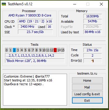

Регистрация: 19.11.2013
Откуда: Россия
Фото: 6
usr721 Extreme1, ошибка в тесте 13 :cry:
Фото: 143
Nocturnal vSOC, как уже говорилось.
Также пробовал бы еще vDIMM+, затем также 40-20-24-24 или 20-20-20-20.
Понизил бы ProcODT.
8700g, lf ii 240, b650e-snow, micron 2x16, rm550x, define mini c

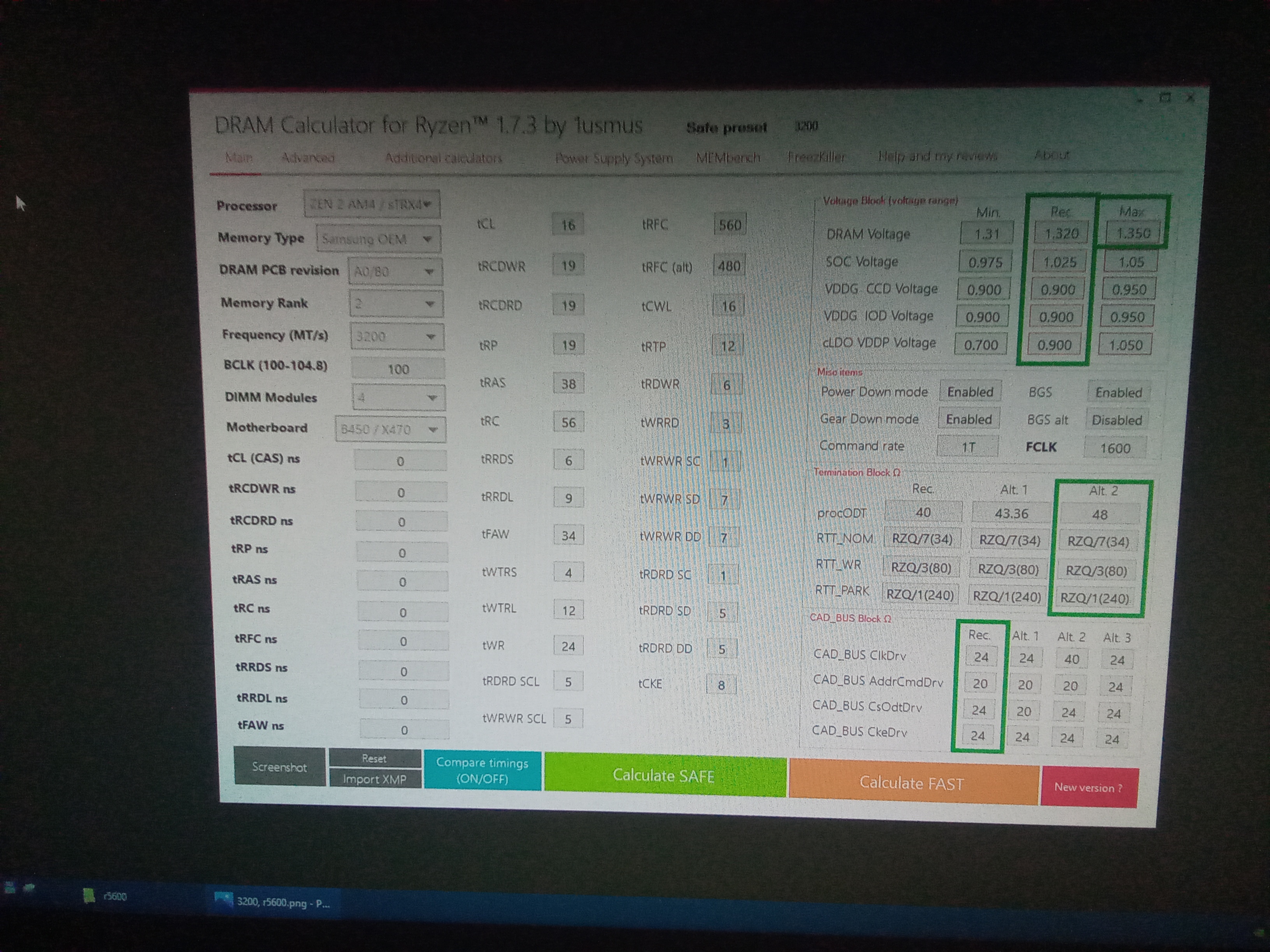

Регистрация: 29.09.2017
Откуда: дровишки?
Фото: 29
Nocturnal писал(а):
времени на расширенное тестирование новых частот и бета-биосов (а судя по нумерации, 8.01 это именно бетка) пока нет
Это не просто "бетка", а первый биос для x370 taichi с полноценной поддержкой 5800X3D. Ну раз вам времени не хватает залить нормальную прошивку при том, что
Nocturnal писал(а):
задача минимум - получить повседневный тюнинг для стабильной эксплуатации,
то тут помочь нечем, как говорится )
и насчет, что где подстроить, все было на скринах
PS: зарекался же бл.. кому-то что-то искать, и снова на те же грабли...
