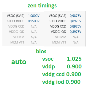

Регистрация: 02.04.2011
Remarc писал(а):
точно vddg,а не vddp?
да, так как vddp не нашел в настройках, а два vddg нашел их и изменил как указал калькулятор
Регистрация: 30.04.2013
понятно,может в авто было завышено
AM5 R7 7700=6050Mhz air WR
Точнее да, запутался.
VDDP 0.900
VDDG CCD 0.900
^после этих двух перестало глючить
не нашел сначала VDDG IOD, теперь нашел
Но значения в зен таймингах чуть заниженные показывает чем в биосе
вот для сравнения в авто и вручную
ничего страшного в нем всегда так
