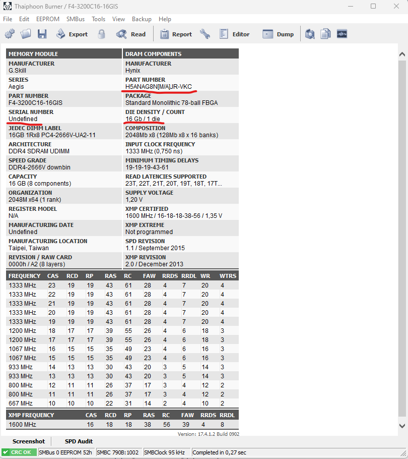

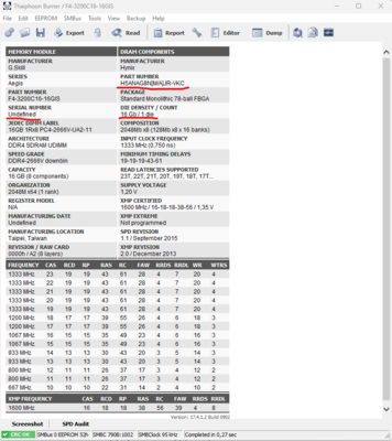

Доброго времени суток господа (и возможно дамы)
Ситуация следующая. На свою голову купил себе Плашки G.Skill Aegis. (Разумеется по совету друзей)
Решил разогнать, скачал тайфун чтоб понять какие чипы на плашках. А там пусто. Тайфун не видит ни типа чипов, ни серийников.
Все что известно (как я понял) это номер партии
Снимок экрана 2023-11-17 204413.png [ 88.87 КБ | Просмотров: 1256 ]
Но судя по данным с оф. сайта Hynix, такой партии не существует.
На англоязычных сайтах проскальзывает инфа о том что чипы C-DIE[CJR], но так же делают пометки о том что не уверены в данной инфе.
Так что пишу сюда, в надежде, что подскажете.

Регистрация: 30.04.2013
GrikardoS писал(а):
Доброго времени суток господа (и возможно дамы) Ситуация следующая. На свою голову купил себе Плашки G.Skill Aegis. (Разумеется по совету друзей) Решил разогнать, скачал тайфун чтоб понять какие чипы на плашках. А там пусто. Тайфун не видит ни типа чипов, ни серийников. Все что известно (как я понял) это номер партии Но судя по данным с оф. сайта Hynix, такой партии не существует. На англоязычных сайтах проскальзывает инфа о том что чипы C-DIE[CJR], но так же делают пометки о том что не уверены в данной инфе. Так что пишу сюда, в надежде, что подскажете.
чипы M-die 1е либо A-die 2е поколение это фиговые чипы,частоту можно сделать 3600-3800 с вытянутыми таймингами,друзьям можешь передать спасибо за их советы
