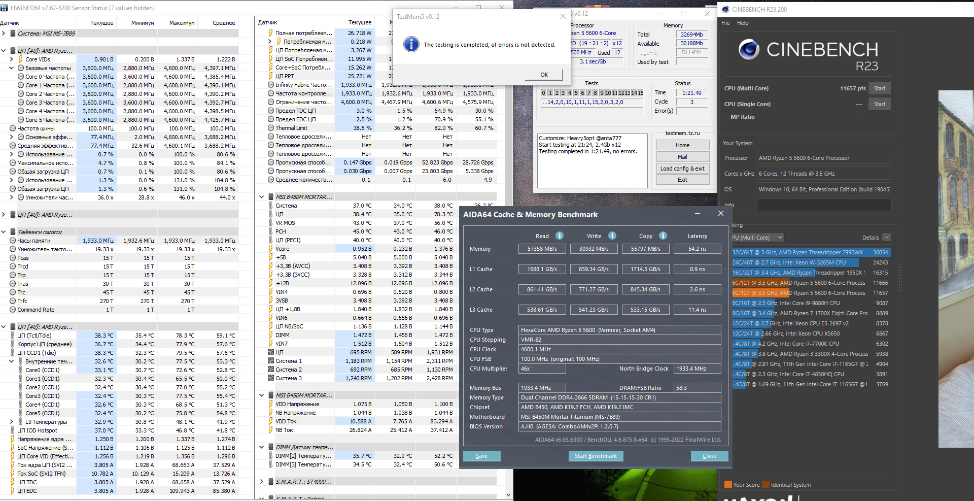

Регистрация: 09.03.2018
Фото: 9
npa4ka писал(а):
по идее, напряжения ~1.35 должно хватить для твоего конфига
3400 и 1.36 поставил вроде норм
скрин

zune дикий vSOC, выставьте вручную 1.05 или 1.1V.
Советую также базово поджать вторички:
RRDS 4
RRDL 6
FAW 16
WTRS 4
WTRL 12
WR 16
RTP 8
Учитывайте, что эти же вторичик, как правило, можно оставлять и для 3600, и выше практически на любых чипах.
Также, если потянет, RFC ~300 нс, оба SCL 4, SD DD 44 66 вместо 55 99.
Добавлено спустя 2 минуты 56 секунд:
Если решили оставаться на 3400, должно держать более низкий RCD, то есть можно пробовать 16-18-18-18-38 56 или 16-19-19-19-39 58.
Да и на 3600 это тоже можно попробовать.
Хотя npa4ka имел в виду, что можно попытаться снизить напряжение <1.4V при 3600 тк вам оно предлагалось лишь как начальное, эдакая отправная точка.

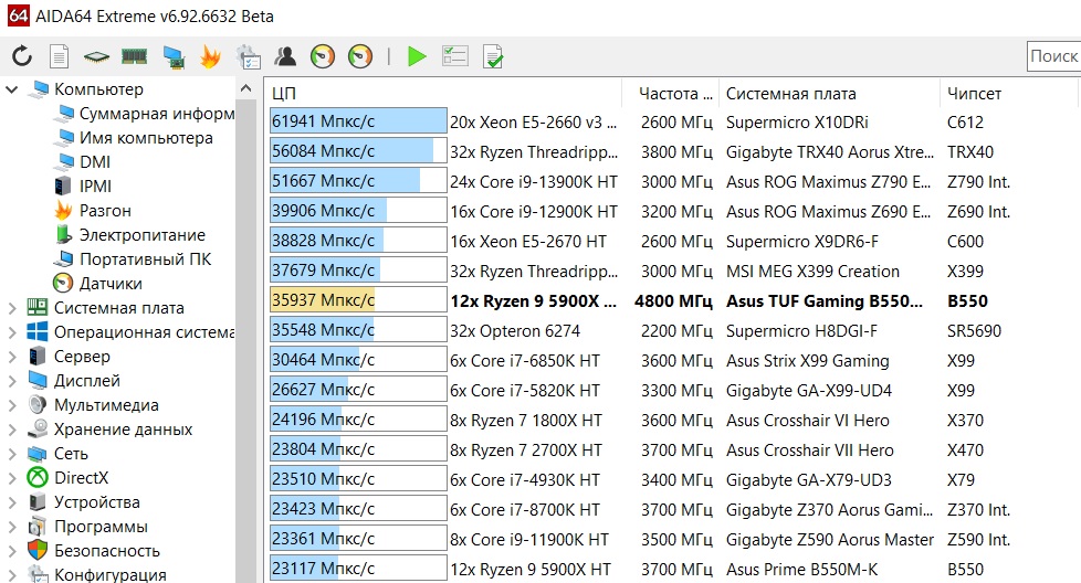

Регистрация: 28.10.2019
Чуть улучшил результаты своих плашек благодаря ХРЕНОРЕЗ с https://docs.google.com/spreadsheets/d/1dsu9K1Nt_7apHBdiy0MWVPcYjf6nOlr9CtkkfN78tSo/htmlview?pru=AAABfnQi40M*U7sAgEs0giRJNgN7atxagA#
вот так
GDM_off_3866.jpg [ 1.17 МБ | Просмотров: 920 ]
GDM_off_3866_1.jpg [ 131.73 КБ | Просмотров: 917 ]

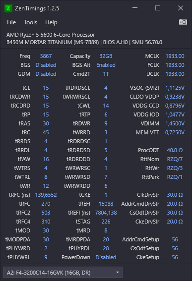

Добавил себе еще 2 планки по 8 гигов 3600 18-22-22 Adata XPG d10 на Hynix DJR .Разгон ожидаемо упал.Был 3800 16-21-21-18-40-58 с отключенным GDM .сейчас максимум добился 16-21-21-18-40-58 с включенным GDM.Правда по скорости судя по тестам не потерял почти.Вот такие данные сейчас :
Что нибудь еще можно подкрутить ? GDM отключить никак не получается даже снизив до 3733 частоту -в синий экран при тесте или загрузке.я так понимаю с планками 4-мя это нереально ? Soc до 1.2 пробовал а память до 1.420.Без толку.
R5 5600 4700 Mhz (all cores)//Asrock B550 Steel Legend//Termalright TS-140Power,4*8 Adata XPG D10 3800Mhz(Hynix D-die).MSI RX 6600
Даже при 4 двурангах H8D это вполне реально
