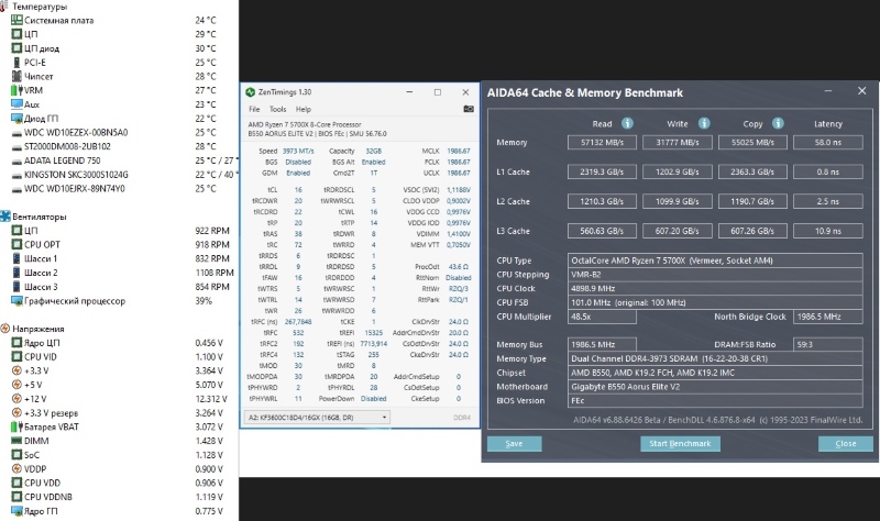

Народ, всем привет! Дайте, пожалуйста, дельный совет где копать! При выставлении 4000мхз, скорость памяти ухудшается. Пока, вроде как, добился дельного результата на 3933мхз. См.скрин. Думается, что можно подкрутить вторичку еще, собственно, с первичной еще толком не разобрался. Буду благодарен за помощь. Эта же память с рузеном 2700@3.9 выбивает такие же скорости чтения/копирования (только запись выше) при 3533мхз. Даже латентность лучше... Что я делаю не так с 5700Х?...
коррекция ошибок для такой if замедляет все.Ну не берут в большинстве 2000 мгц

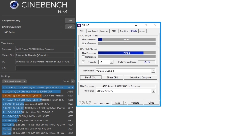

процы
И какой совет? Понижать частоту памяти и гнать проц, шину? Меня коробит факт траты денег на Зен3. Получается можно было остаться на Зен2, а через год сразу идти на АМ5.
что такое мхз?
про чтение у 2700x 2 ccx у 5700x 1 ccx по этому у него на 3-4гб псп будет меньше,у меня так же тк проц однокристальный
если при IF 2000 падает псп и очки в бенчах надо либо меньше частоту делать либо поднимать pll

Народ, а есть ли смысл в ослаблении таймингов и в доразгоне по шине до if 2000? Что бы я ни делал с таймингами на этих плашках хъюникс си-дай, выше 57к/31к/55к прыгнуть не получается. Или может я где-то пережал тайминги и есть смысл их ослабить? С этими таймингами ОССТ по процу и памяти тесты проходит без ошибок. Покупать более быструю память жаба душит. Этот кит в 5к ровно обошелся.
Регистрация: 30.04.2013
если тебе нужны лишь эти цифры чтения 57+ то тебе нужен либо 2х кристальный проц или apu либо память на b-die
по таймингам уменьши trcdrd 20-21 trdrd/twrwr scl 3-4 trtp 6 twr 12 trrds 4 tfaw 16 trfc 450-500 тогда может быть будет 58-58,5

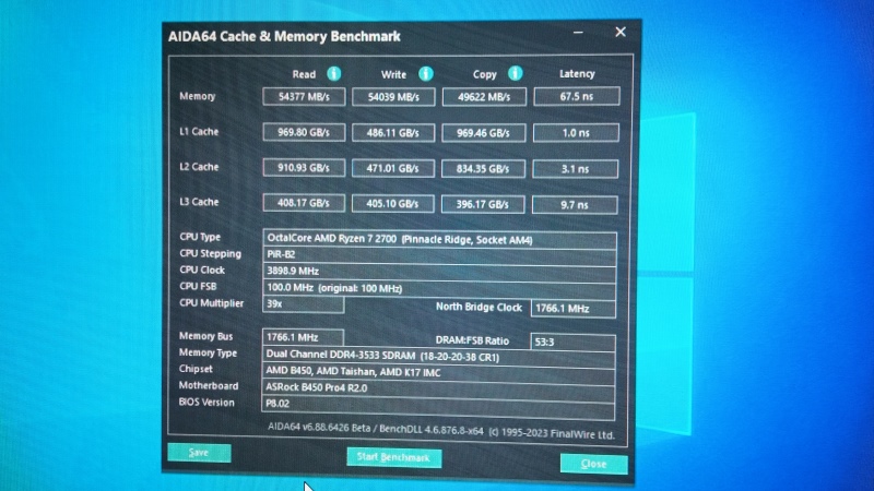

Спасибо! Попробовал. Не проканало) Либо не стартует, либо ОССТ ошибки сыпет. Решил дальше не заморачиваться, память так себе... Хотя проц стабильный по всем ядрам (ПБО, курва, негатив 30 и шина +1 = 73С всего лишь).
В принципе, можно было и не брать этот проц. Старый 2700 до 4100 ходил без напрягов. Одолжил с минимальным разгоном @3.9. 2700 делал чудеса с этой памятью. Жалко только одно фото успел сделать. Может к НГ этот проц на время вернется, тогда смогу выложить его возможности) Это я к тому, что лучше ждать когда подешевеет 7700х и брать его. Или есть возможность, то сразу переходить на АМ5. Расстроен...
2700.jpg [ 140.56 КБ | Просмотров: 417 ]
