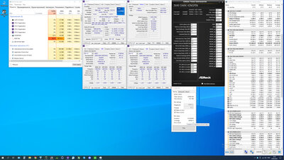

6666-32-39-39-51 N2 промежуточные итоги.

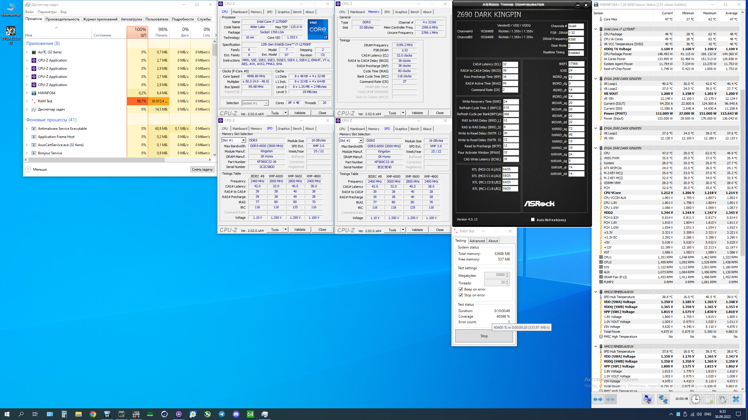

Напряжение CPU VDDQ TX - самое сложное напряжение в разгоне DDR5. Очень сильно влияет на стабильность в играх по типу Call of Duty: Warzone, Cyberpunk 2077, Marvel's Spider-Man Remastered, а также в тестах для памяти и синтетических. Повторюсь, оооочень сильно влияет, намного важнее CPU VDD2 (MC), SA. Первое, чтобы я искал, если память не стабильна - так это оно. По экспериментам с EVGA, для 6400 хватает даже 1.1В! + этой платы в том, что она для разных процов выставляет сама его при тренировке, почти всегда, если не всегда - правильно. Для начала разгона выставлять (речь пойдёт только о Hynix, если рассматривать самсунг, то лучше не следовать этому совету): DRAM VDD=1.55V, VDDQ=auto или на 10% ниже либо же равное DRAM VDD, CPU VDD2=auto либо же =DRAM VDDQ. SA auto или 0.95 (для Hynix CR2) этого хватает даже на 7000MHz.
СКРИН С ПОДТВЕРЖЕНИЕМ 6400:
6400 32-38-80-2T 1.350V 40K Karhu.jpg [ 2.34 МБ | Просмотров: 876 ]
Вчера я тоже познал дзен и начал приходить к таким же заключениям.
6666 VDDQ TX = 1.15, SA = 1.15, я думаю это будет в районе 1В по факту
6800 у меня проходит на 1.2 / 1.2 sa / vddqtx. пипец.
и это на 1.42В с RCD/RP 40-40, ибо их повышение до 39-39 требует 1.47В!!! а у Игоря и Александра оно вообще не работает.
это безусловно прорыв лично для меня в понимании разгона на ддр-5
канал: t.me/pxtech | конфа по запросу | спеки: bit.ly/2025cfg | гайд: bit.ly/ddr-5
