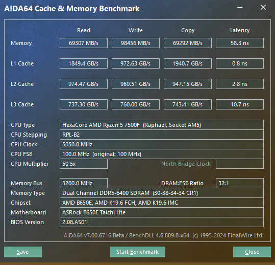

Комрады посоветуйте, что еще можно ужать? Работает стабильно.
PowerDown можно еще выключить, но тогда надо накидывать 0.02v в среднем, с такими настройками в максимальной нагрузке память доходит до 54 градусов.
IF 2200 проверил через y-cruncher vt3, работает стабильно, цифры не падают в сравнении с 2166, 2133.
ZenTimings_Screenshot.png [ 34.59 КБ | Просмотров: 3063 ]
cachemem.png [ 251.52 КБ | Просмотров: 3048 ]

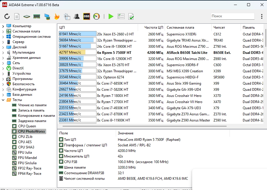

А по фотоворксу что? Что то у тебя пережато, по чтению копированию должно быть под 70, на записи под сотку на 6400
Фабрика 2200 при соке 1.20в как-то очень мало.
Снимок экрана 2024-03-03 145250.png [ 109.55 КБ | Просмотров: 2938 ]

Должно быть от 50 :-)

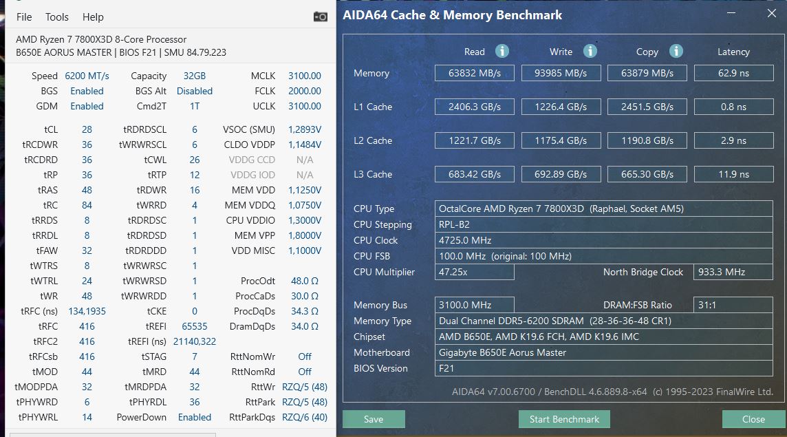

Ставь сразу vdd/q на 1.45/1.35 чтобы они не являлись барьером, в конце настройки будешь снижать и уже поймешь сколько реально нужно на твоих таймингах твоим планкам. vsoc 1.200-1.250 должно хватать для UCLK 3000, опять же настройку таймингов можно сразу на 1.3 выставлять и потом уже снижать, главное vddp держи "хвостиком" за vsoc с разницей vddp<vsoc на 0.150-+. vddio - Чем меньше тем лучше, но всегда больше или равно vsoc, должно в районе 1.2-1.3 все норм у тебя, но для первичной настройки можно 1.3-1.35 поставить сразу.

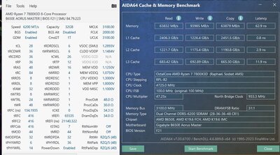

Вот пример у меня первичная настройка таймингов так выглядела на 6000(там 6200 но не суть, и vdd/q 1.45/1.35 zentimings не верно отображает)
, дальше снижать напруги начиная с vsoc/vddp/vddio и уже потом vdd/q и поджимать/разжимать tRFC и третички
6200cl28stable.JPG [ 148.47 КБ | Просмотров: 2917 ]

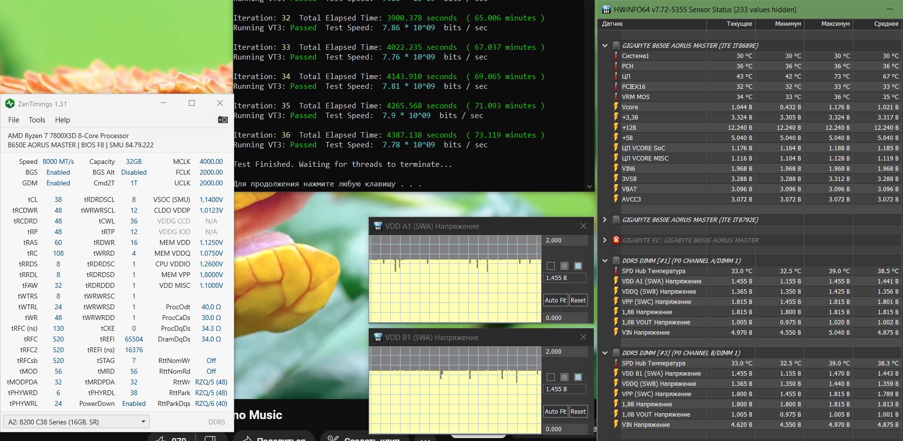

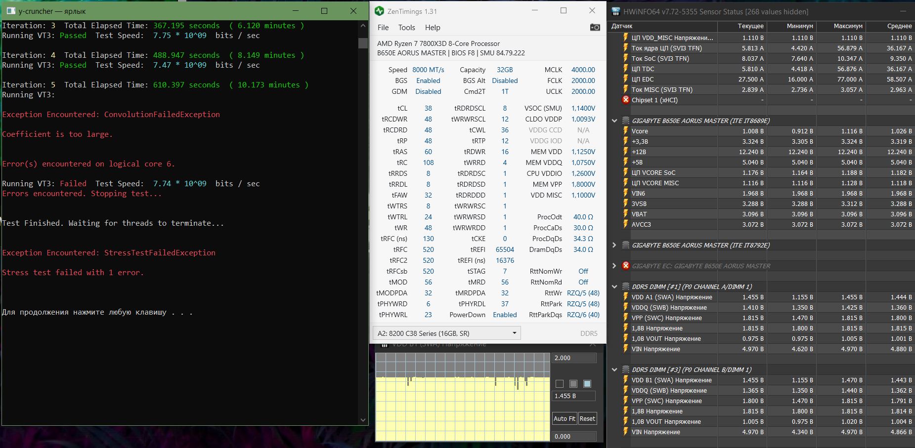

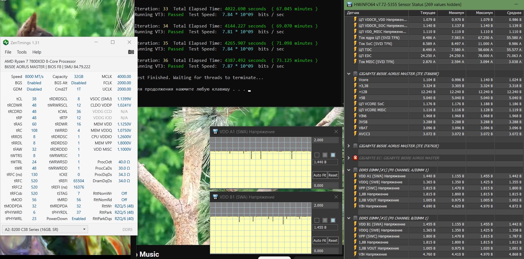

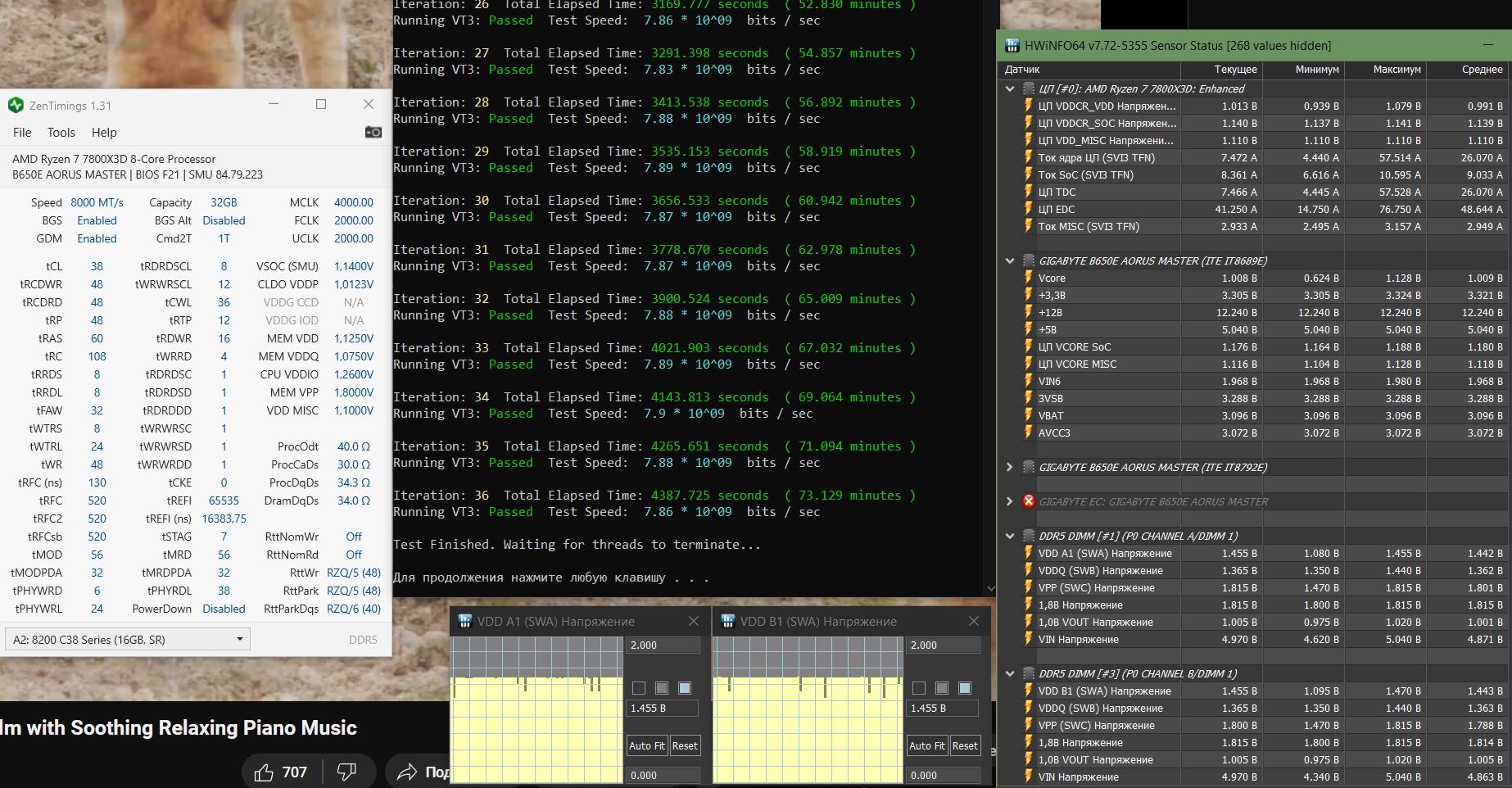

PS утро на f8 началось не очень, кранч валит cl38 с одной и той же ошибкой, тогда как на f21 Гонял по кругу кранч-MT5фулл несколько раз без ошибок. Разница только что на f21 был GDN on PDM off, а теперь наоборот(Ну и Refi четный иначе у меня без ГДМ ошибки MT5 сыплет.)
vddp щас поддерну конечно но это не оно(upd с поправкой это все таки оно...какая дичь). Либо PDM/GDM либо я хз...
8000cl38crunchF8.JPG [ 280.28 КБ | Просмотров: 2874 ]
8000cl38crunch.JPG [ 364.19 КБ | Просмотров: 2874 ]
vddp естественно ничего не решило(upd решило), я его откатывать на 0.95-0.99 буду в дальнейшем.
Включил GDM - все стало нормально. Хотя я вижу некий tPHYWRL который без ГДМ становится у меня 23, как его настроить я не нашел, может в нем и проблема?
8000cl38f8gdmoncrunchpass.JPG [ 312.29 КБ | Просмотров: 2829 ]
Требую большой толстый и увесистый гайд по PDM GDM MRC что бы огреть им по башке инженера AMD ответственного за работу этого тройника.
upd
Вот это поворот! Убавил vddp до 0.99 и кранч выдал ошибку сразу. Иду поднимать обратно, читаю внимательно описание а там:
IMG_2731.jpg [ 505.23 КБ | Просмотров: 2801 ]

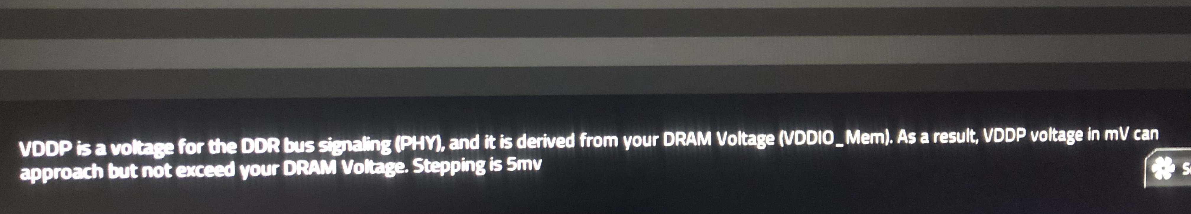

:roll: tPHY Соотношением vddp -vddio я типа меняю значение tPHY или что? Нихрена не понятно, кроме того что это сигнальное напряжение из/на контроллер ddr.
vddp 0.99 gdm on - ошибка кранча сразу. vddp 1.010-20 gdm on - проходит кранч. vddp 1.010-20 GDM OFF - ошибка сразу. vddp 1.025 GDM OFF - кранч идет. Во всех случаях когда GDM off, значение tPHYWRL нечетное - 23, когда GDM ON - округляется до 24 по зентаймингу. Новый ребус от AMD :D
8000cl38gdmoffcrunch.JPG [ 327.83 КБ | Просмотров: 2761 ]
Ап vddp на 0.01v! в моем случае помогает стабильной работе стабильной`` конфы при отключении ГДМ (При условии что нет нечетных таймингов, в теории). Я не знаю как это комментировать.
