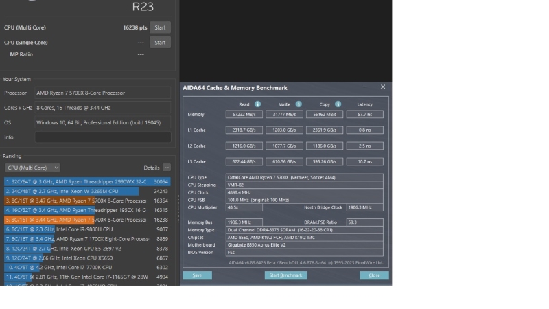

Если Вы читали выше, то я писал, что при моих таймингах на частоте 3933 нет никаких ошибок, ни в мемтесте, ни в осст. Что касается частот 3600-3733-3800, то я испробовал все, даже на ЦЛ15 с фаст и сейф таймингами от Бдиай пробовал. Но это единственная частота (3933) в которой производительность реально ощутима и без ошибок! А проц хоть и отбраковка от 5800, то мне повезло со стабильными ядрами. В купе с разогнанным процом и памятью, получается выбить хорошие показатели. Но, к сожалению, выше 4к не прыгнуть. Можно лишь купить более дорогую память и ужать ее. Эта не ужимается хорошо. Такие пироги)
Ага, никаких, в смысле в том числе и WHEA?
Тогда ОК, что редкость. Если что, проверять их прежде всего следует хорошей нагрузкой на проц, то есть не мемтестом и не ОССТ тестом на память (не знаю, какой именно вы крутили).

Trcdrd, trc и trfc не ужимаются на этой памяти никак. Либо ребут, либо whea. У норм памяти такой траблы нет.
на 3933 16-22-20-38 смог выставить, латентность +/- 57. А на 3733 ужал до 16-19-16-30 (15-19-16-30) , латентность +/-58, а скорость ниже, чем у 3933 по чтению - 3к, записи -2к, копированию -3к.
