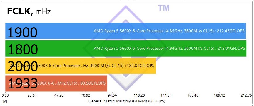

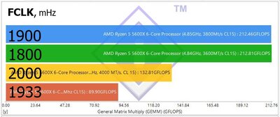

Grauf писал(а):
Ошибки на всякий даже в винде отслеживаю в событиях WHEA-логгеры.
Запускаешь SiSoft Sandra, в ней Processor Scientific Analysis, жмешь F5 и сравниваешь рез-ты в GEMM (general matrix multiply) c 1900mhz и 1933 или выше.
Рез-ты моего 5600X (надеюсь не нужно пояснять), сама память с пресетами из тестов стабильна:
IF stability test.jpg [ 72.63 КБ | Просмотров: 632 ]
Добавлено спустя 13 минут 52 секунды:
Remarc
Необязательно, зависит от трейнинга фабрики, плюс еще играет огромную роль кач-во линии Vddcr_Soc, точнее шумы, ripple, Vdroop и Vdd ramp-up speed, это только на вскидку.
PJVol @OCN, Anandtech
