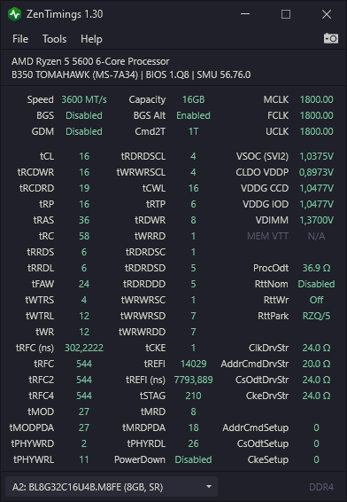

Регистрация: 30.11.2023
Приветствую! Попытался разогнать Crucial Ballistix BL2K8G32C16U4B до 3600 используя калькулятор, но TestMem выдает 1 ошибку на втором тесте. Подскажите куда копать и что исправить?
ZenTimings_Screenshot.png [ 33.62 КБ | Просмотров: 805 ]
VDDG CCD 0.95V.
В зависимости от бина чипов, первички 15-18-18-18-38 56 или 15-19-19-19-37 56, если зачем-то сильно хочется CL15. vDIMM выше на шаг-два.
ProcODT ниже (< 40).
RFC 544 для начала.
Кадбасы 24-20-24-24 или 40-20-24-24.
RTP 7 (хотя здесь и WR 12, RTP 6 должно легко держать).
Цитата:
VDDG CCD 0.95V.
RFC 544 для начала.
Спасибо, помогло. Тест с конфигом 1usmus без ошибок, но первички все же сменил
ZenTimings_Screenshot_2.png [ 33.79 КБ | Просмотров: 760 ]
