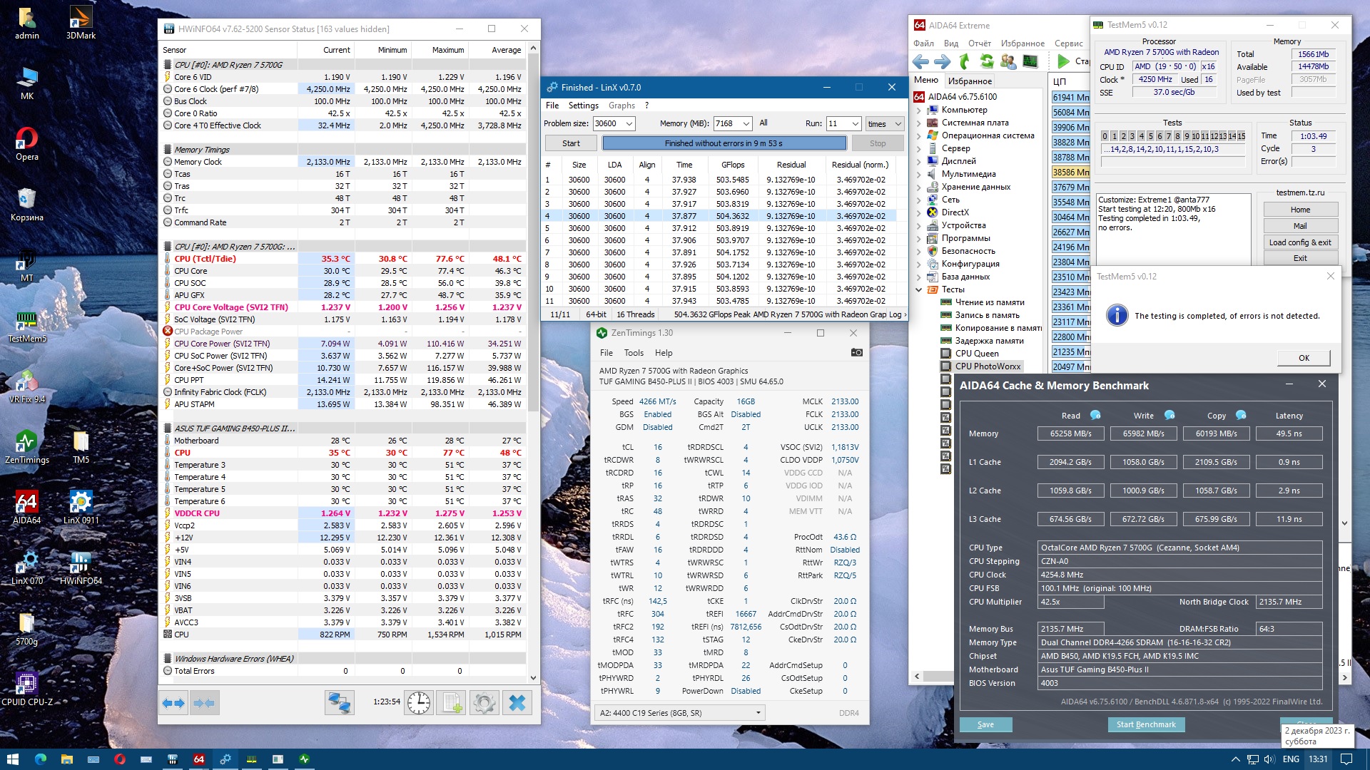

tm5 ex_linX_4250 4266_2133_504 flops_49i5 ns_m0100ex_o175ex_o520_d580_aidaPW_ZT 161616 monitor gdm off 2T.jpg
tm5 ex_linX_4250 4266_2133_504 flops_49i5 ns_m0100ex_o175ex_o520_d580_aidaPW_ZT 161616 monitor gdm off 2T.jpg [ 823.72 КБ | Просмотров: 927 ]
https://ibb.co/Sf1jB85

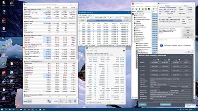

И ещё вопрос,вроде по скоростям и задержке всё норм в аиде,но скорость л3 кеша заметно прыгает от теста к тесту,почему так,или забить на эти цифры?! 😅🤔
123.png [ 90.59 КБ | Просмотров: 850 ]
ATI 9550->ATI 3650->Radeon 5670->GF 9600->GF 9800GTX+->GF GTS250->GF 460GTX->Radeon 5850->GTX 760->GTX 1060..
Регистрация: 08.09.2006
Фото: 143
L3 зависит о скорости проца.
Сделайте фикс разгон проца и эти попугаи будут стабильными.
8700g, lf ii 240, b650e-snow, micron 2x16, rm550x, define mini c
