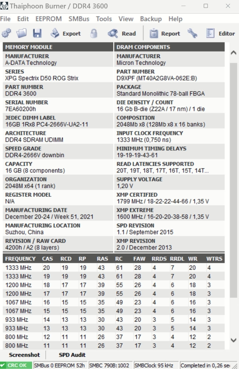

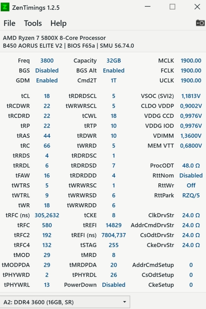

Камрады, посоветуйте, что можно ещё подкрутить?
2е плашки XPG Spectrix D50 3600 2x16
Танцами с бубном удалось добиться таких значений (как на фото)
CL18 Напряжение 1.36
CL16 не стартует даже при 1.4
Ниже тайминги ужать не получилось.
Может есть ещё какой секрет?)
Буду признателен!

alexfoley777 хорошие чипы, первички в режиме GDM, как у вас, должны ехать ниже.
К примеру, на 4200 ехали 19:
На 3800 не пробовал даже пока.
Думаю, можно начать с 3800 16-18-18-18-38 56 или около того.
Если 16 не едет, сгодится для начала и 18 или же 17 с отключенным GDM.
Также первым делом, чтобы не распыляться понапрасну, проверьте на предмет WHEA при 3800.
Ну и вторички можно ставить базовые, как на скрине.
PS
Задирать RCD до 22, как у вас, требуются лишь, начиная от 4600:
8700g, lf ii 240, b650e-snow, micron 2x16, rm550x, define mini c
Последний раз редактировалось usr721 06.12.2023 15:38, всего редактировалось 4 раз(а).
Думаю, можно с 3800 16-18-18-18-38 56 или около того.
На 3800 WHEA нет, а вот уже на 4000 whea сыпет из-за fclk 2000, райзены такую частоту не тащат(
3800 стабильно и без ошибок.
На как установить первички 16-18-18-18 ?
Она даже на 3600 с cl16 не стартует
Попробую сейчас поставить как у Вас! Какое у Вас напряжение на DRAM ?
Подскажите ещё, как у Вас работают нечётные тайминги с включенным GDM? С ним же только чётные!
И FCLK у Вас выше 1900, а всё что выше сыпет WHEA. Или у Вас не так?
Cпасибо!
Последний раз редактировалось alexfoley777 06.12.2023 13:37, всего редактировалось 1 раз.
С ходу не скажу почему, кроме чрезмерно задранного vSOC ничего крамольного не вижу.
Попробую сам на них CL16 стартануть, посмотрим.
Добавлено спустя 3 минуты 13 секунд:
Напряжение там 1.4V.
Только вам так ставить не надо в виду иной подсистемы памяти, которая у APU просто гораздо быстрее и безо всяких WHEA.
Если же вы имели в виду лишь тайминги, конечно, на 3800 они должны бы ехать без проблем.

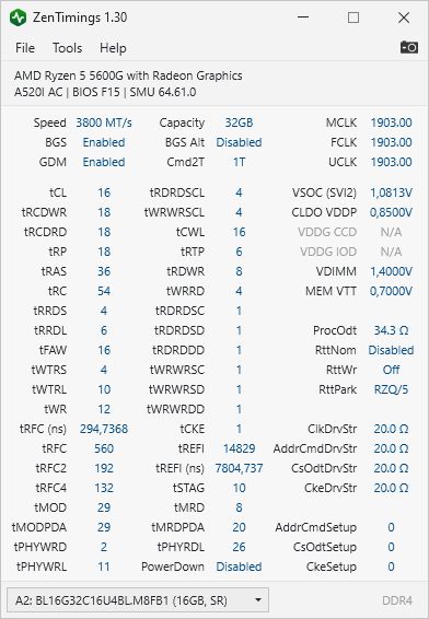

С 1-го раза стартануло и даже проехало минуту-другую))
Чипы M16B. Если быть точнее и верить Тайфуну, как и у вас, D9XPF.
ZenTimings_Screenshot+.png [ 138.22 КБ | Просмотров: 741 ]
Добавлено спустя 20 минут 3 секунды:
RCD 18 на первый взгляд все таки не держит, так что пробуем сперва через 19.

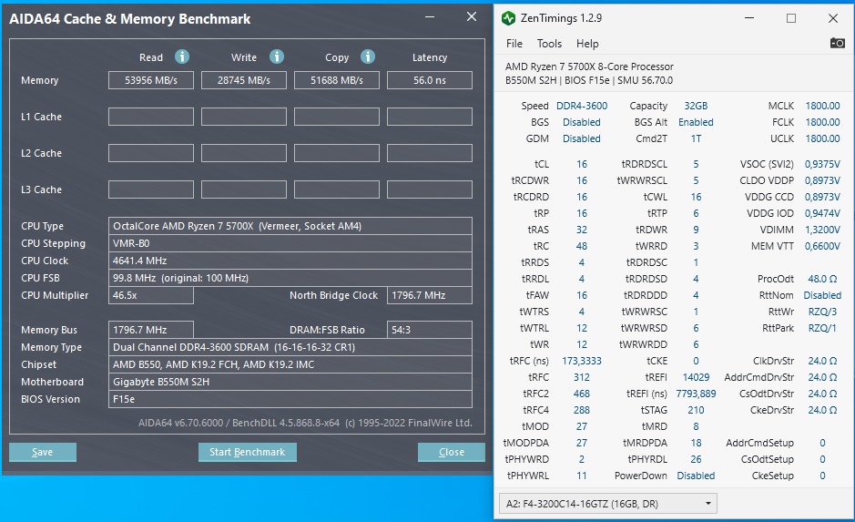

Удалось стабилизировать систему с такими настройками, что ещё можно поджать?
(Похоже, она принципиально не едет выше 3200 по шине и tRFC<285
Ryzen-7 5700х / GIGABYTE AX370 Gaming K5 / Corsair CMW16GX4M2C3200C14 (Samsung B-Die) / XFX 5700XT THICC III Ultra 8.0 GB OC
Предупреждение
Регистрация: 29.09.2017
Откуда: дровишки?
Фото: 29
Много чего, если начать с замены платы
PJVol @OCN, Anandtech
Не поджать, а разжать - частоту до 3600-3800.
Затем уже поджимать тайминги, в зависимости от бина чипов, которые в Корсарах часто абы что.
