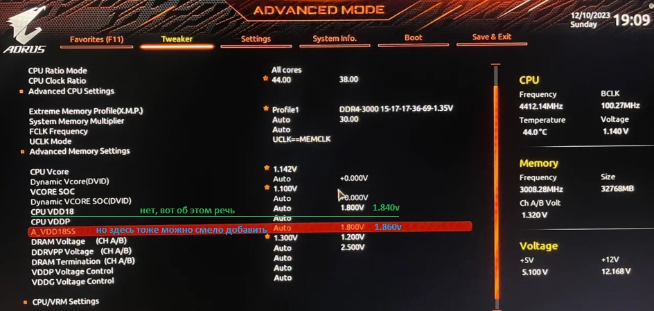

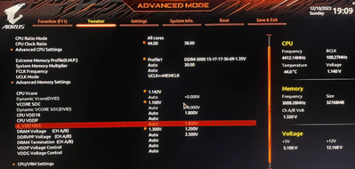

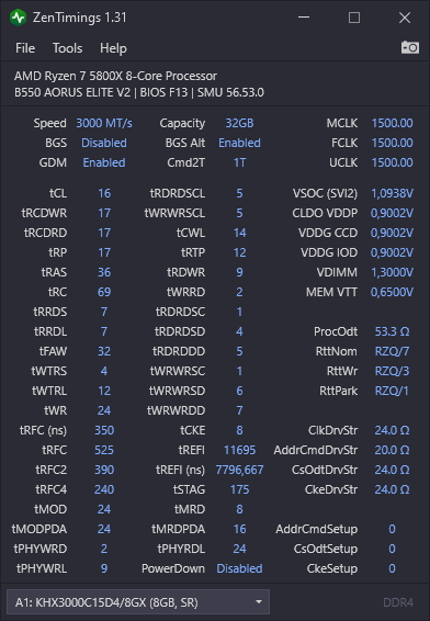

usr721 писал(а):
BROOKLYN ZOO ага, я подумал, у вас именно два модуля по 8 ГБ на разных чипах, а не кита.
...При 4 модулях можно повысить 1.8V Voltage до 1.85V.
Зашёл в Биос посмотреть... Это который у меня A_VDD18S5 называется?
ZenTimings
ZenTimings_Screenshot.png [ 33.15 КБ | Просмотров: 864 ]
Bios
A_VDD18S5.png [ 365.42 КБ | Просмотров: 864 ]
И если можно вот это прокомментировать - буду признателен:
Код:
Кстати, нашёл на Авито такие же киты в продаже - есть возможность купить пару что к одному, что ко второму киту. Там литера производителя идентичная и срок выпуска на 1-3 месяца отличаются. Есть смысл, что думаете?
Спасибо!
Последний раз редактировалось BROOKLYN ZOO 10.12.2023 19:21, всего редактировалось 1 раз.
Регистрация: 30.04.2013
BROOKLYN ZOO писал(а):
Bios
cpu vdd18
AM5 R7 7700=6050Mhz air WR
Регистрация: 09.12.2023
Фото: 11
Remarc писал(а):
cpu vdd18
Спасибо! ❤ Почитаю про это дело...
Регистрация: 08.09.2006
Фото: 142
Думаю, смысла мало.
8700g, lf ii 240, b650e-snow, micron 2x16 6000, rm550x, define mini c
для 4-х планок нужно cpu vdd18 повышать на шаг-два:
A_VDD18S5 & CPU VDD18.jpg [ 122.16 КБ | Просмотров: 835 ]
https://ibb.co/Sf1jB85
Фото: 142
Сейчас буду читать про "DRAM Calculator for Ryzen от 1usmus", пока готовимся потихоньку..
Если вы ознакомились с вышеприведенным гайдом или хотя бы с его разделом о разгоне, этого уже более чем достаточно чтобы начать, да в принципе и закончить.
Престарелый Калк вряд ли вам чем-то поможет.
Что до вашего конфига 4х8, первым делом нужно повышать vDIMM тк на 1.3V далеко не уехать.
Насколько это безопасно на ваших чипах, решите сами. Но вообще, хотя бы базовые 1.35V можно выставить совершенно точно))
Если вдруг соберетесь гонять стресс-тесты проверки стабильности разгона часами, организуйте активный охлад модулей.

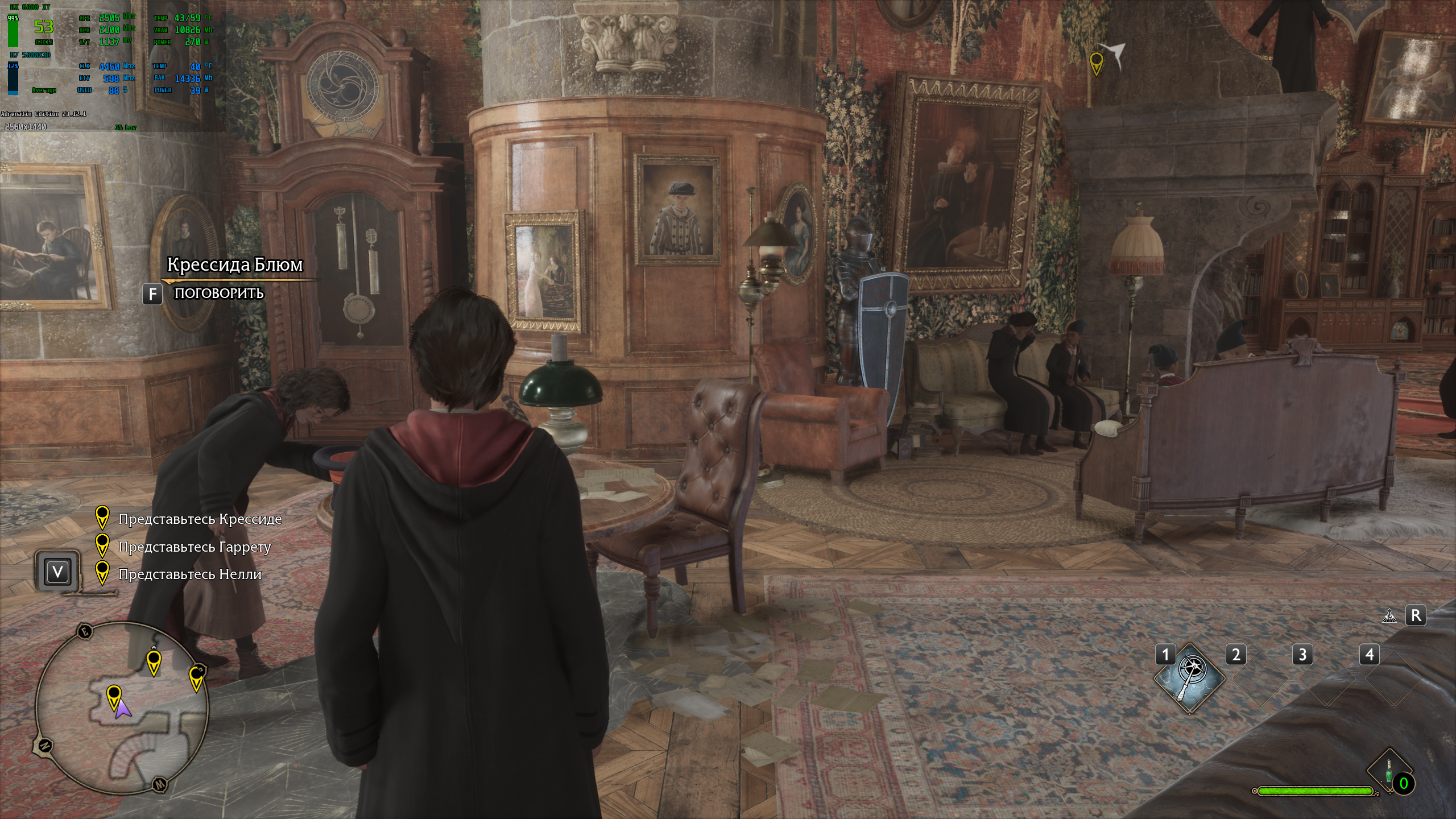

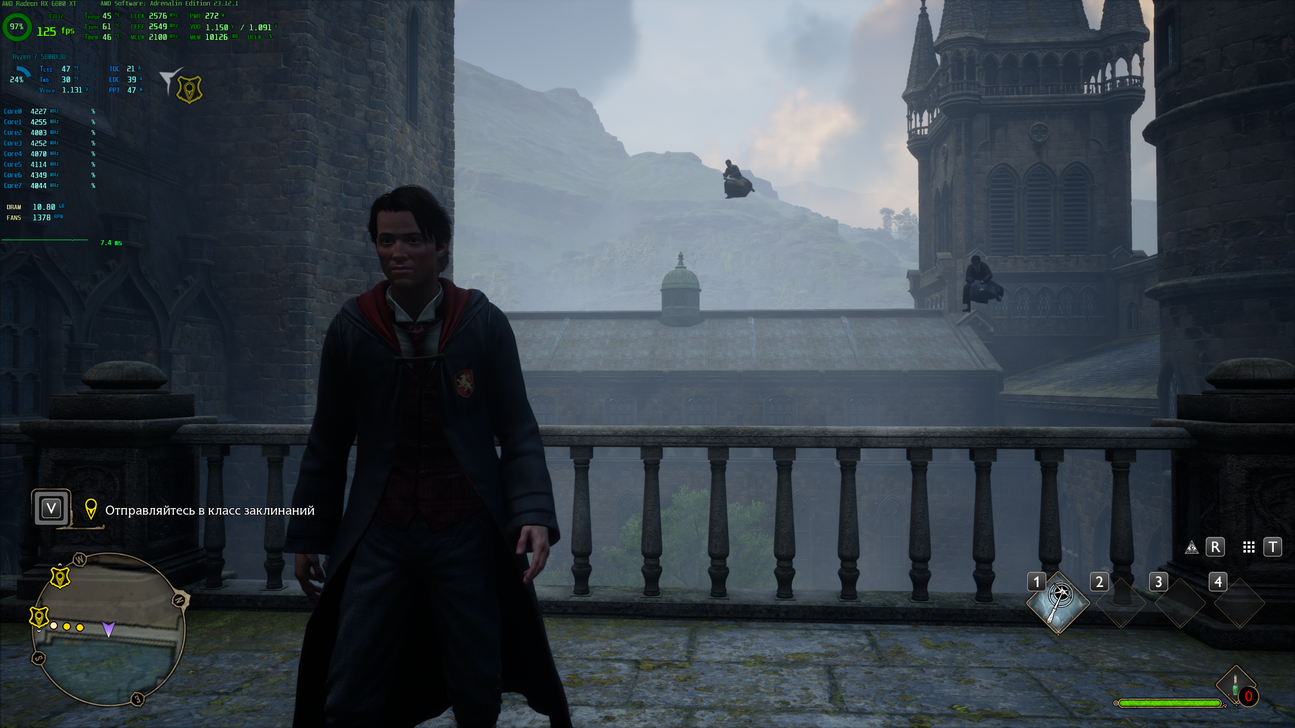

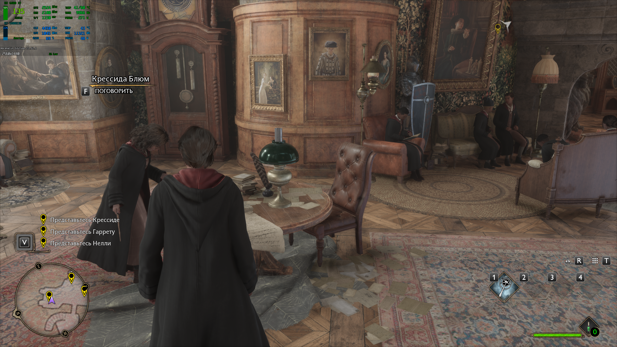

ffa1978 писал(а):
Максимум .лучи не надо
Я ошибся, Hogwarts у меня не было, пришлось установить
не представляю, кому придет в голову в это играть, кроме детей 10-12лет, ну или взрослых инфантилов, застрявших c детства в толкиенах/поттерах
Вообщем как и ожидалось, и как в остальных играх на моем ПК - ни фризов, ни лагов. В среднем потребление ОЗУ ~ 11gb. C RT ~ 14gb (не точно, т.к. эта кривая игра может при перезапуске показать 10gb после 14gb)
Единственное замечание - возможно это специфично именно для моего ПК - игра оказалась крайне чувствительна к разгону проца по BCLK, даже 101.0 дает вылеты с ребутом, на стоковых 100mhz - всё ровно. Допускаю, что в моем случае pitfall - отсутствие внешнего ClockGen на плате и PCIe получает clock signal c того же кристалла.
Ultra
HogwartsLegacy_2023_12_10_20_34_40_418.png [ 4.72 МБ | Просмотров: 681 ]
HogwartsLegacy_2023_12_10_21_54_16_527.png [ 3.9 МБ | Просмотров: 681 ]
Ultra + RT Ultra
HogwartsLegacy_2023_12_10_21_34_21_835.png [ 4.76 МБ | Просмотров: 681 ]
PJVol @OCN, Anandtech
