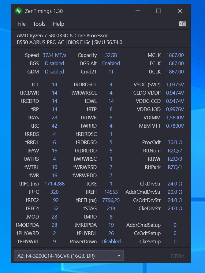

Спецы, помогите пожалуйста
5800х3д + 32 гб 2 планки бидаев + гигабайт б550 про ац (1900 шину держит с 1080 soc, проверен проц на этой же мамке)
Задрался "тренить" бидай новый
Проблемы именно в tphyrdl 28/26
На первой плашке постоянно проскакивает 28, если пытаюсь давануть частоту 3800, что можно предпринять, есть какой то гайд постепенной настройки именно этой хрени всякими доп параметрами cad bus?
Если запускаю на 3733, вот в таком варианте - все норм тренится 26/26
вот
Annotation 2023-12-15 193344.png [ 118.11 КБ | Просмотров: 518 ]
Что пока заметил на 3733:
-proc odt 30 или 32, любое другое опять дает трейнинг неверный
-cldo vddp 950, любое меньше дает опять неверный трейнинг
Ryzen 7 5800x3d, Gigabyte b550 pro ac, 2x16 gb G.Skill Ripjaws b-die CL15 3800 gdm off, 6950xt
Регистрация: 30.04.2013
спрашивай там где начитался этой чуши
AM5 R7 7700=6050Mhz air WR
Регистрация: 24.10.2017
можно подробнее? не понял в чем наезд то?, я не могу выровнять на двух планках phyrdl 26/26
Регистрация: 08.09.2006
Фото: 142
craghorn просто оставить 3733, 3д проц же.
Добавлено спустя 1 минуту 36 секунд:
Мне пару-тройку раз помогало кручение CLDO, vSOC и даже некоторых второстепенных таймингов, но никакого гайда здесь нет))
Наиболее действенный способ у вас уже применен - отключение GDM.
К примеру, CLDO 0.9 или 0.975V, vSOC вверх, RDWR-WRRD 9-3, WR 12 RTP 6. Крутить по отдельности.
Ну и напруга конечно конская, надеюсь и охлад там под стать :D
8700g, lf ii 240, b650e-snow, micron 2x16 6000, rm550x, define mini c
Спасибо, понял, буду пробовать ещё конечно крутить, напругу просто поставил чтоб оттестить все без привязки к напруге
Пока в планки поставил вертушку, потом будут хорошие радиаторы.
Да хотелось бы конечно 3800 всеже))

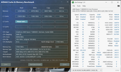

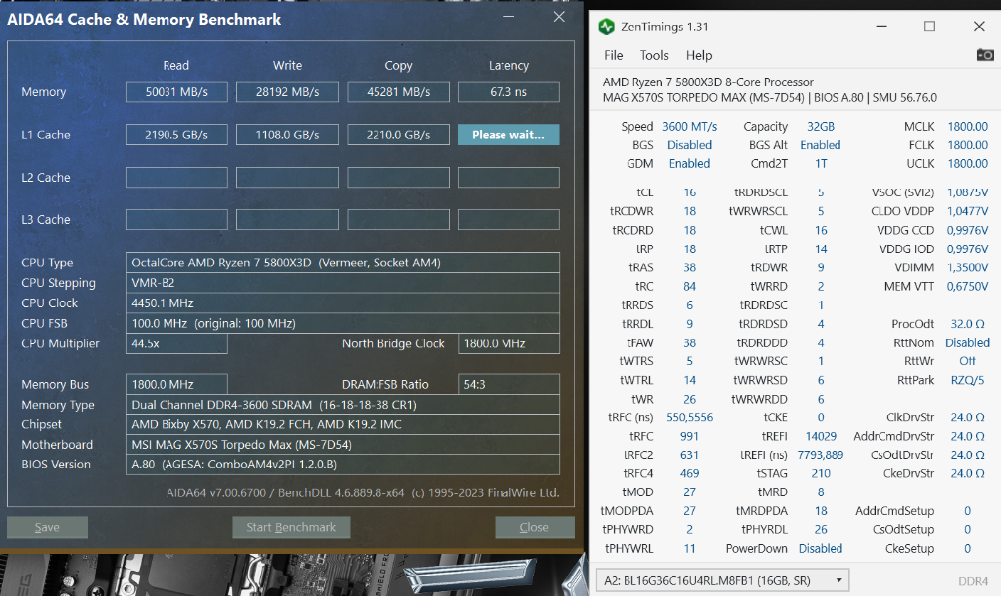

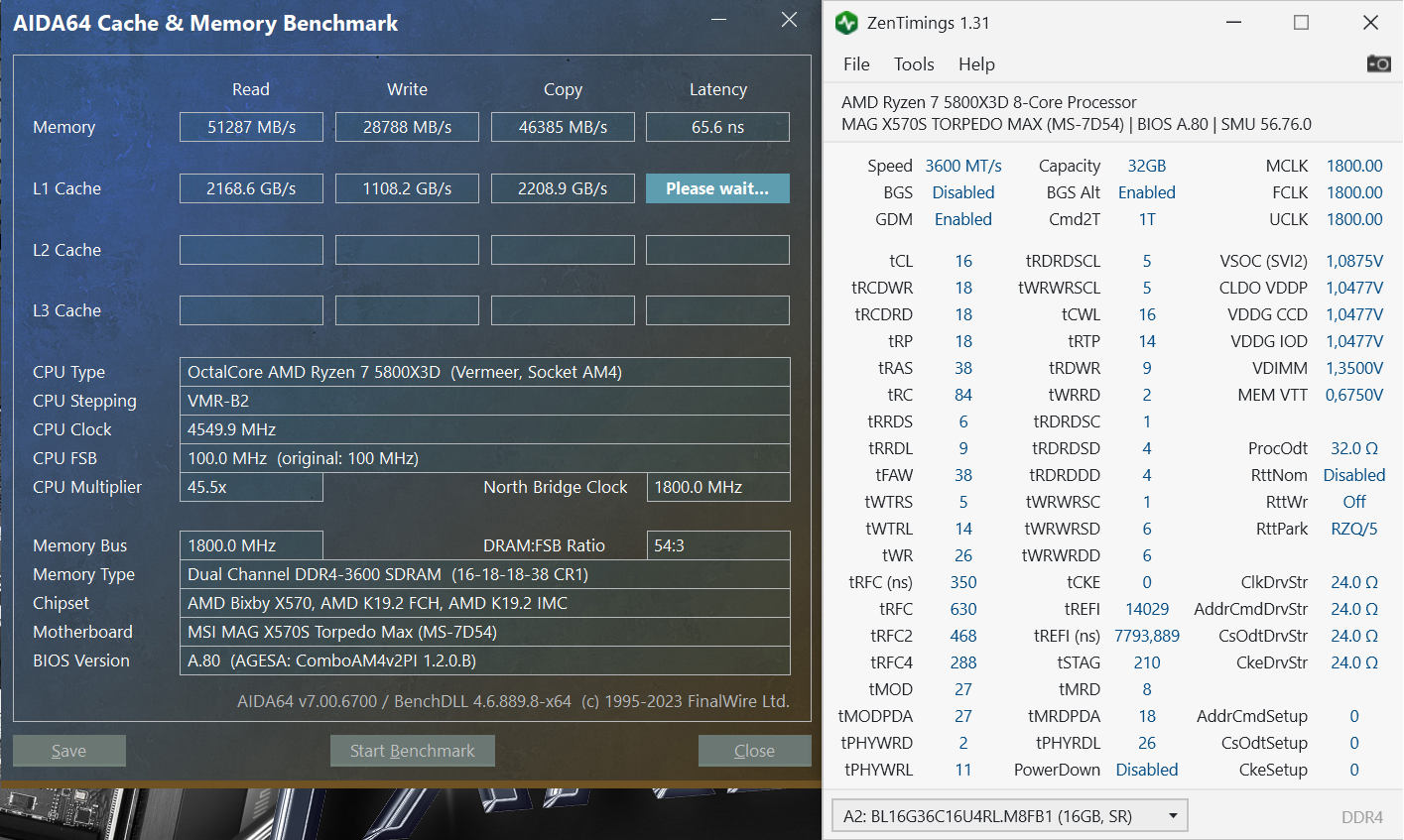

Может кому было интересно или что-то прокомментируете, 5800x3d:
3600xmp:
3600xmpor.png [ 834.74 КБ | Просмотров: 456 ]
https://www.3dmark.com/spy/43882831
3600xmp с настройкой платы:
3600XMP+.png [ 826.39 КБ | Просмотров: 456 ]
https://www.3dmark.com/spy/43882624
3600+тайминги:
3600t.png [ 838.13 КБ | Просмотров: 456 ]
https://www.3dmark.com/spy/43881679
3733+какие-то настройки не до конца, на этой частоте нет желания сильно разбираться, так как напряжение уже почти на пределе, а толку почти никакого для моей конфигурации:
3733.png [ 3.2 МБ | Просмотров: 455 ]
https://www.3dmark.com/spy/43881307
Фото: 142
Slumber тайминги кривые, стабильность неизвестна (в частности, RCD 17), напруга чрезмерная для такого 3733
Регистрация: 18.12.2018
ясен пень, написано же "3733+какие-то настройки не до конца, на этой частоте нет желания сильно разбираться, так как напряжение уже почти на пределе"
Фото: 142
Там 1.35-1.37 должно хватать.
usr721 писал(а):
Да даже на 1.4 whea, потому и не стал дальше капать 3733 и выше, тем более выхлопа нет с такими таймингами.
