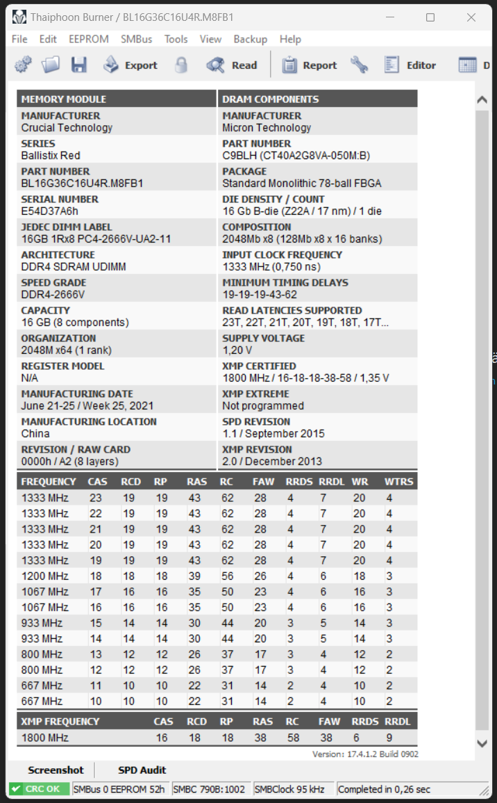

usr721 у меня кит на 16 Гигабитных микронах В-Die. 1.39В.

usr721

Eduard HH понятно, если Тайфун прав, в 3600 идет бин повыше - C9BLH :ok:
Ну а чипы действительно норм, вероятно, лучшие из 16-гигабитных на рынке, особенно отборный их бин.
Норм в том числе для апушек, скидывал уже ранее, что у меня ехали 4600CL18 GDM 1.435V.
Ваш бин, вероятно, поехал бы через RCD 20-21.

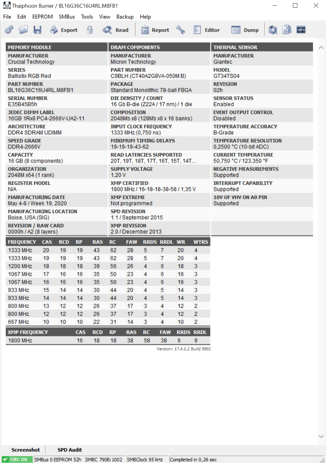

usr721 писал(а):
Покажите, что именно по чипам Тайфун показывает
Ну судя по всему у нас одинаковых плашки.
тайфун.png [ 491.78 КБ | Просмотров: 563 ]
