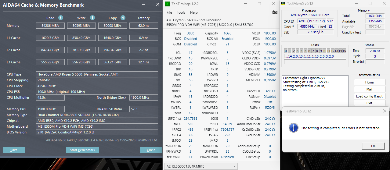

Перешел недавно с b450 на b550 чипсет и решил немного подшаманить память с 3600 до 3800 при напряжении до 1,4v (память балики 2*8гб.).
Возник вопрос что предпочтительнее cl17 cr2 gdm-off или cl18 cr1 gdm-on ?
Остановился пока на 17\18\20\18\38\58 cr2 gdm-off
Снимок экрана 2023-12-17 112851 3800cl17.png [ 319.06 КБ | Просмотров: 1240 ]
В пределах вашего напряжения чипы без проблем едут на 3800 в режиме GDM-OFF+CR1.
Однако сперва проверяем шину на предмет WHEA. Если ошибок много, что бывает довольно часто, то снижаемся до 3733, примерно так:
vSOC ставим меньше тк здесь у меня апушка со встройкой.
Также у вас чипы, судя по всему, удачнее и могут держать даже RCD 18 на 3800. Так что первички пробуем выставить 16-18-18-18-38 56.
На 3800 поедет с такими же таймингами, только RFC поднять до ~290 ns и напряжение до ~1.39V.

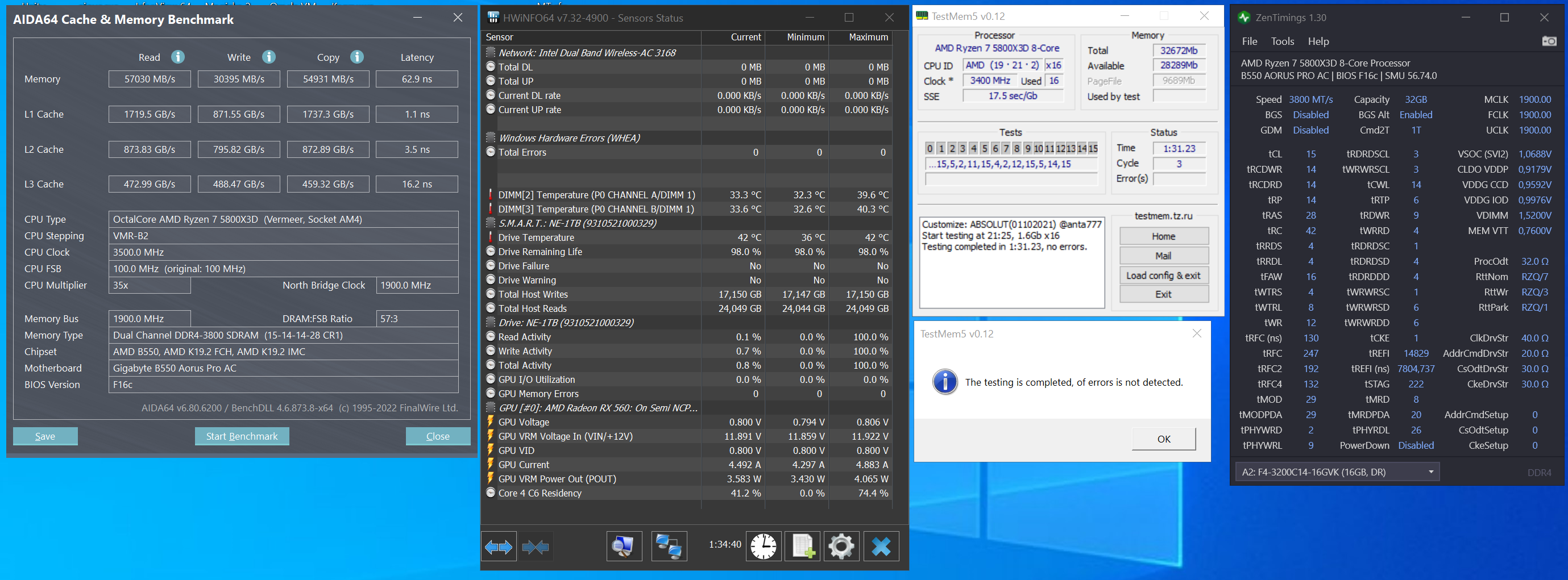

В общем довел этот бидай наконец то до логичного завершения.
Получилось вполне неплохо, винда 10 довольно засранная, надоб переставить

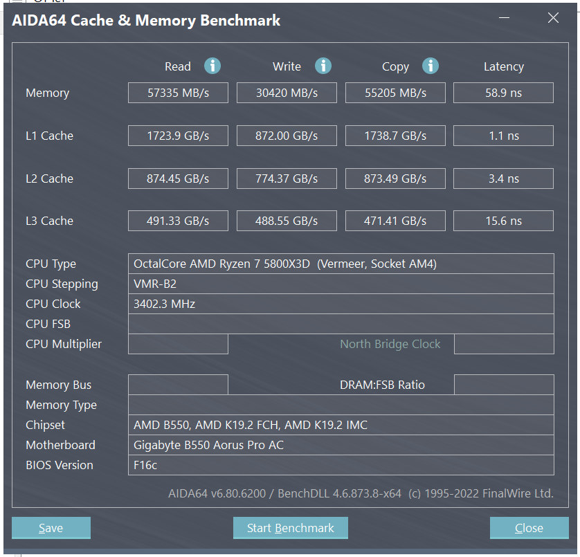

и из безопаски
te3.png [ 283.44 КБ | Просмотров: 1118 ]
Дальнейшие манипуляции ни к чему не приводят, cl13 можно взять с безумным вольтажом и таки пройти тестинг нормально
1) Материнка всеже косячит с ровным tCl у меня почему-то, непонятно, но выше 3733 начинает неровно проверяться 28/26 phydl и ничем не поправить (требующем разумного времени на тесты - числа сетапов выкидываю)
2) Мои дуал ранк модули 2х16 лучше всего работают на procODT 30 и 32, находится путем опять же проверок(phydl) при сложных сетапах + отсутствие флуктуаций тестов латенси в безопасном
3) Вольтажи на сок и все остальные - мне ничего не дали по стабильности почему-то (я знаю что моему процу надо 1080 сок для 3800)
изначально я пробовал soc - 1100, cldo - 925, ccd - 1000, iod - 1055
в итоге вернулся на 1080, 920, 960, 1000 соответственно
4) А вот как раз procODT и его нахождение, rtt: NOM /7, wr /3, /1 и str: clkdrv 40, addrcmddrv 20, csodtdrv 30, ckedrv 30
все это дало реальную стабильность на моей системе в отличие от дефолтных значений платы

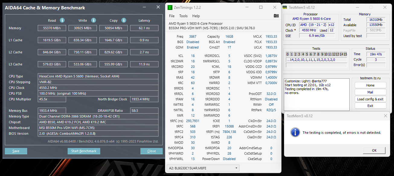

При выборе GDM-OFF+CR1 выкидывает в синьку в момент загрузки винды, при следующем заходе в биос блокируется выбор режима GDM (и так не только на 3800, возможно особенность биоса Х.З.). Рабочие режимы GDM-on CR1T, GDM-on CR2T или GDM-off CR2T.
Чтобы не париться с GDM-off решил четные тайминги свести к соответствующей частоте, получилось в режиме GDM-on CR1T выйти на 3866 с таймингами 18-20-18-18-42-60 при 1.4v.
MSI B550M PRO 3866cl18.png [ 357.49 КБ | Просмотров: 939 ]

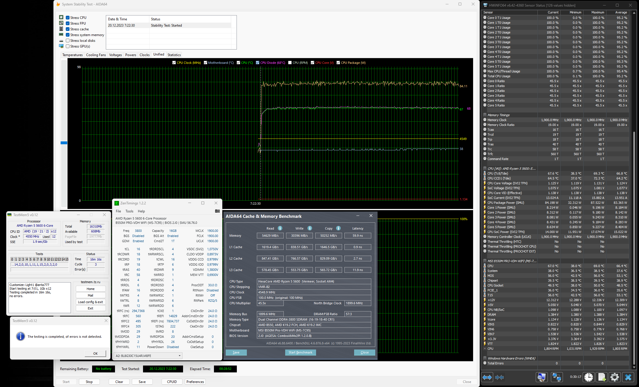

Приветствую здесь заседающих. Правильно ли я настроил и можно ли что-то еще поджать?
Конфигурация в профиле и на скринах.
Частота памяти 4000, выше не пробовал (а стоило бы?)
SOC 1.1V DIMM 1.46V, дополнительные напряжения и CAD_BUS Block не трогал.
Датчика температуры нету, никак не мерил, доп обдув не ставил.
Красным выделил что установлено в биосе, файл подкачки 4 ГБ.
Имеются такие скрины с калькулятора (к сожалению частоты выше не сделаны).

Catmart10 если WHEA и деградации производительности действительно нет (читайте чуть выше как лучше проверять), что само по себе уже большая удача, RAS 45, RTP 8 и сгодится.
Скорее всего SCL будет держать 4 (у меня на чипах более низкого бина в конфиге 4200CL17 CR1 1.44V держало, как и в 4400CL18 GDM 1.42V).
При такой напруге на постоянку желателен активный охлад модулей или хотя бы хорошая вентиляция корпуса.

Запустил AIDA64 и HWINFO на 3866, в первые 5 минут теста начали проскакивать ошибки. Решил допиливать 3800.
usr721 писал(а):
Так что можно пробовать через 19 для начала или же просто использовать режим GDM, что тоже норм (как сами выше верно отметили - это средние между CR1 и CR2).
RDWR в режиме GDM-OFF+CR1 на 3800 советую выставлять не менее 9, иначе во многих случаях просто может не стартовать.
Первички для начала использовал бы ровные (потом RP понизите, если сильно хочется), а также сперва WTRL 10.
SCL практически наверняка должно держать 4, я бы сразу понизил.
Еще при отключенном GDM порой приходится крутить DrvStr.
В итоге пришел к 3800 cl16 при 1.38v. Запустил АИДУ на 30 мин., ошибок whea - 0.
