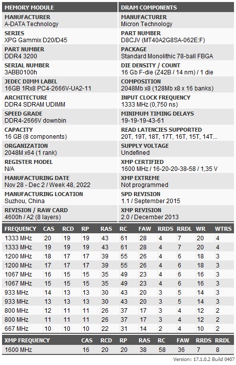

Подскажите пожалуйста где можно ужать тайминги, гнал в первый раз.
Покупал XPG GAMMIX D10 [AX4U320016G16A-DB10], 3600 взяла без нервов, первичики тоже подобрал. Все работает стабильно.
Но производительность упала при подборе вторичек, оставил их на авто. Как итого AIDA выдает почти идентичный результат.
В Ryzen DRAM Calculator нет F-die чипов, подставлял D-die.
ZenTimings.jpeg [ 1.86 МБ | Просмотров: 802 ]
taiphoon.jpg [ 167.36 КБ | Просмотров: 802 ]

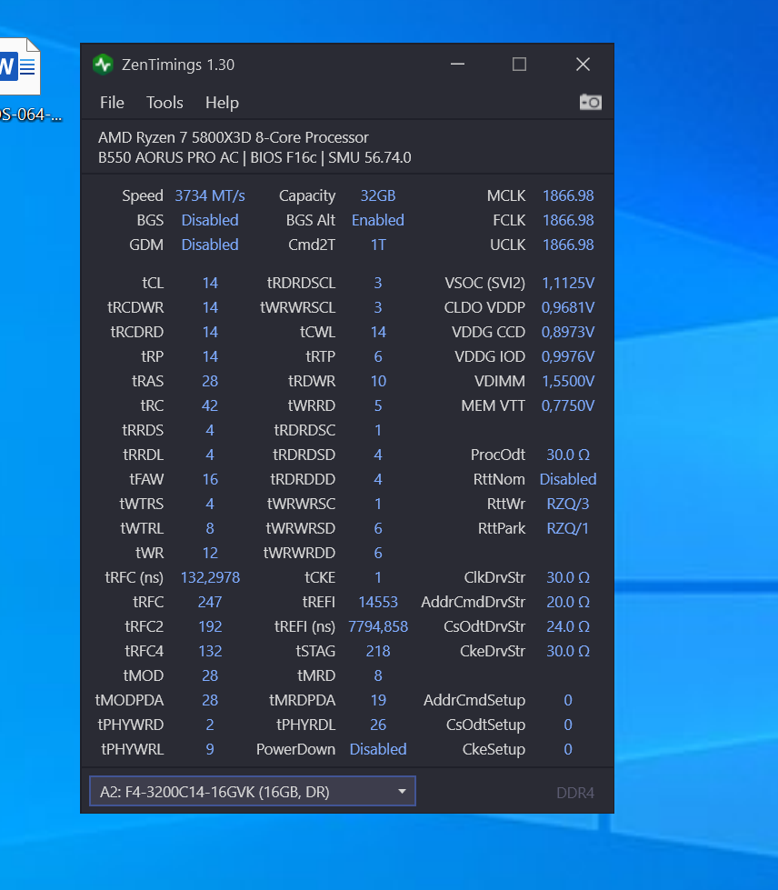

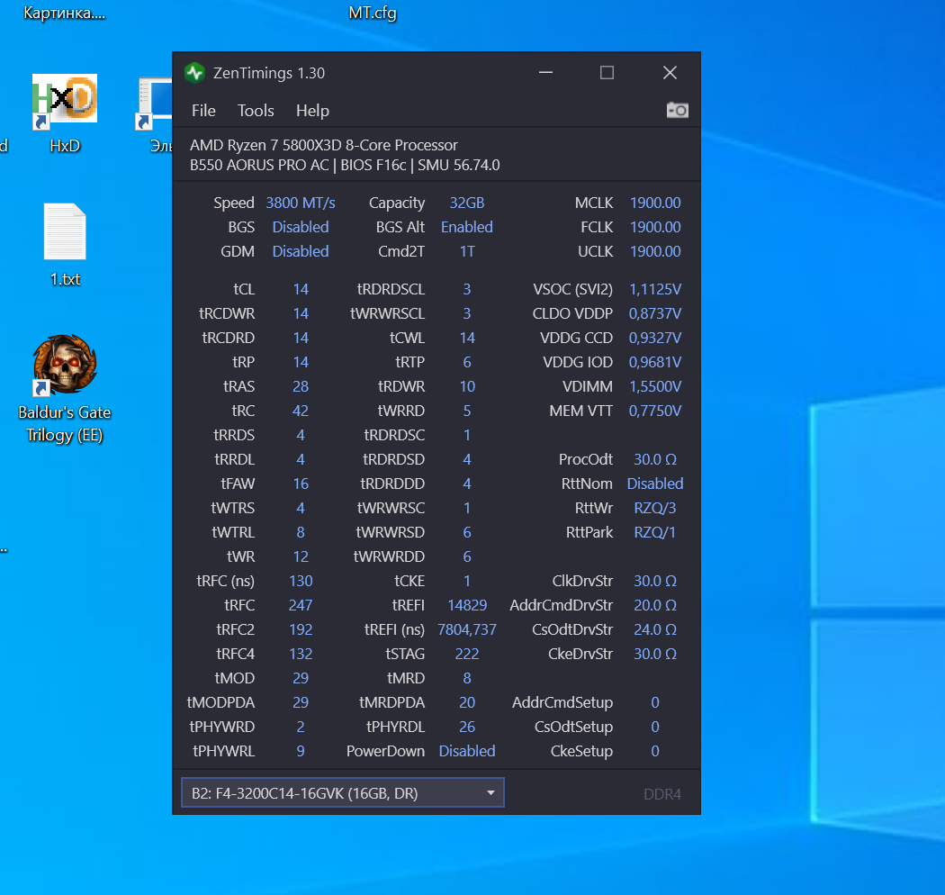

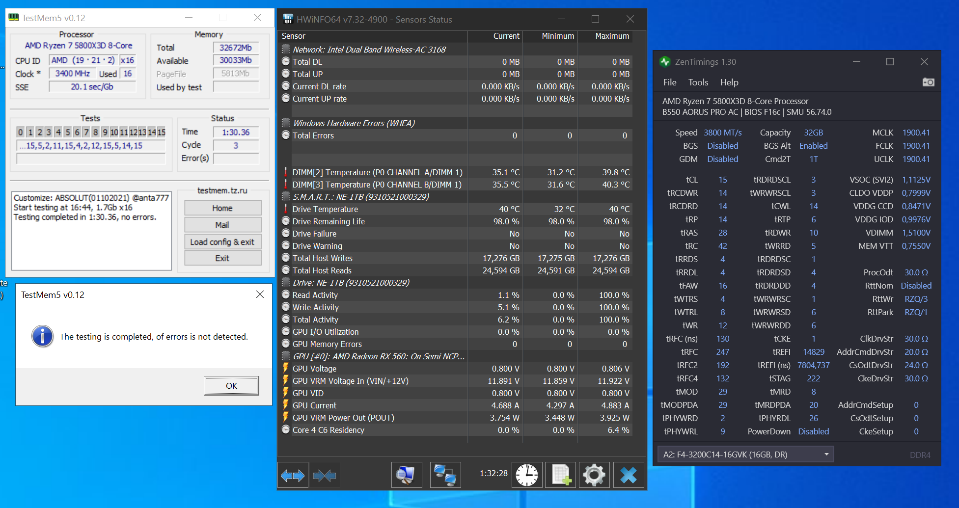

Короче итог моей драки с PHYrdl:
1) Все нормально работает с "неровным CL" на 3800, любые тесты, phyrdl 26/26, скорость хорошая, все ок ДАЖЕ с минимальными вольтажами вообще повсеместно (1100 (ну чтобы небыло душки контроллера точно), 800, 850, 1000 (тк рекомендуется вроде иод 1000)
Annotation 2023-12-20 195741.png [ 420.7 КБ | Просмотров: 661 ]
Annotation 2023-12-20 181658.png [ 387.64 КБ | Просмотров: 661 ]
2) А вот с ровным CL просто какая то дичь, я абсолютно непонимаю как это
CLDO VDDP по какой то причине требуется космическое, при тех же значениях что наверху тест дает PHYrdl 28/28
Чтобы перейти на минимум 28/26 на 3800 нужно вот так повысить, тесты на 28/26 при этом никаких ошибок не дают
minimum V 28-26.png [ 209.76 КБ | Просмотров: 661 ]
Дальше экспериментировал с 3733, чтобы на ровном добиться 26/26 нужно аж 975 CLDO WTF (это на 3800 чтоли 1.1+ надо будет????)
Annotation 2023-12-20 122952.png [ 165.6 КБ | Просмотров: 661 ]
Что это за магия? Какие то шумы возникают или что вообще, просто баг платы, баг проца?) Я в шоке =)
