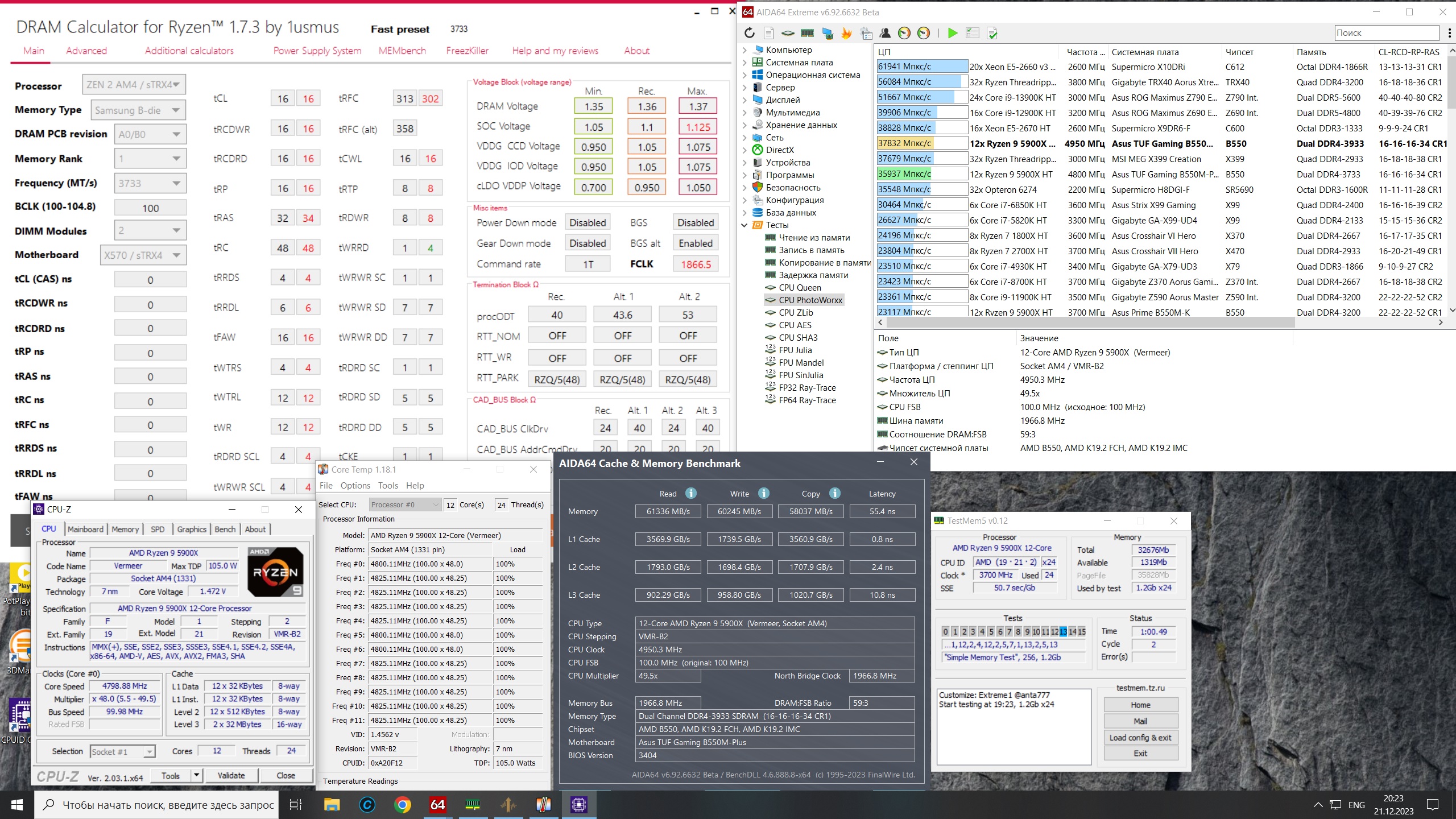

делюсь своими новыми экспериментами по разгону бидаев 2x16g
в прошлый раз остановился на 3733 с теми же таймингами что и сейчас. нна 3800 память не то что не шла, а комп просто не отдуплял и только сброс биоса помогал. почитал инфу про яму на 3800. и решил погнать дальше. в итоге 3933 с теми же таймингами. питание на память только подкинул до 1.39v на всякий случай. бидай же любит напряжение. tm5 extreme1 крутится. будут ли ошибки в работе винды буду наблюдать. на 4000 комп идет в ребут. видимо с 16 таймингами уже не может эту частоту или что то еще мешает. но в целом и это уже наверное близко к пределу кп. зина калькулятор с такой частотой работать отказался. максимум 3733 берет на просчет)))

Производительность то везде выросла или только цифры в бенче памяти аида?
Если IF начинает сбоить, то данные по ней будут посылаться повторно, что в зависимости от количество сбоев сначала сводит на нет весь разгон, затем будет медленнее чем без него, последний этап периодические критические сбои или отказ старта.
Проблемы с IF не обнаруживаются тестами памяти.
так видно же что в фотоворке очков больше или где еще надо посмотреть?)))

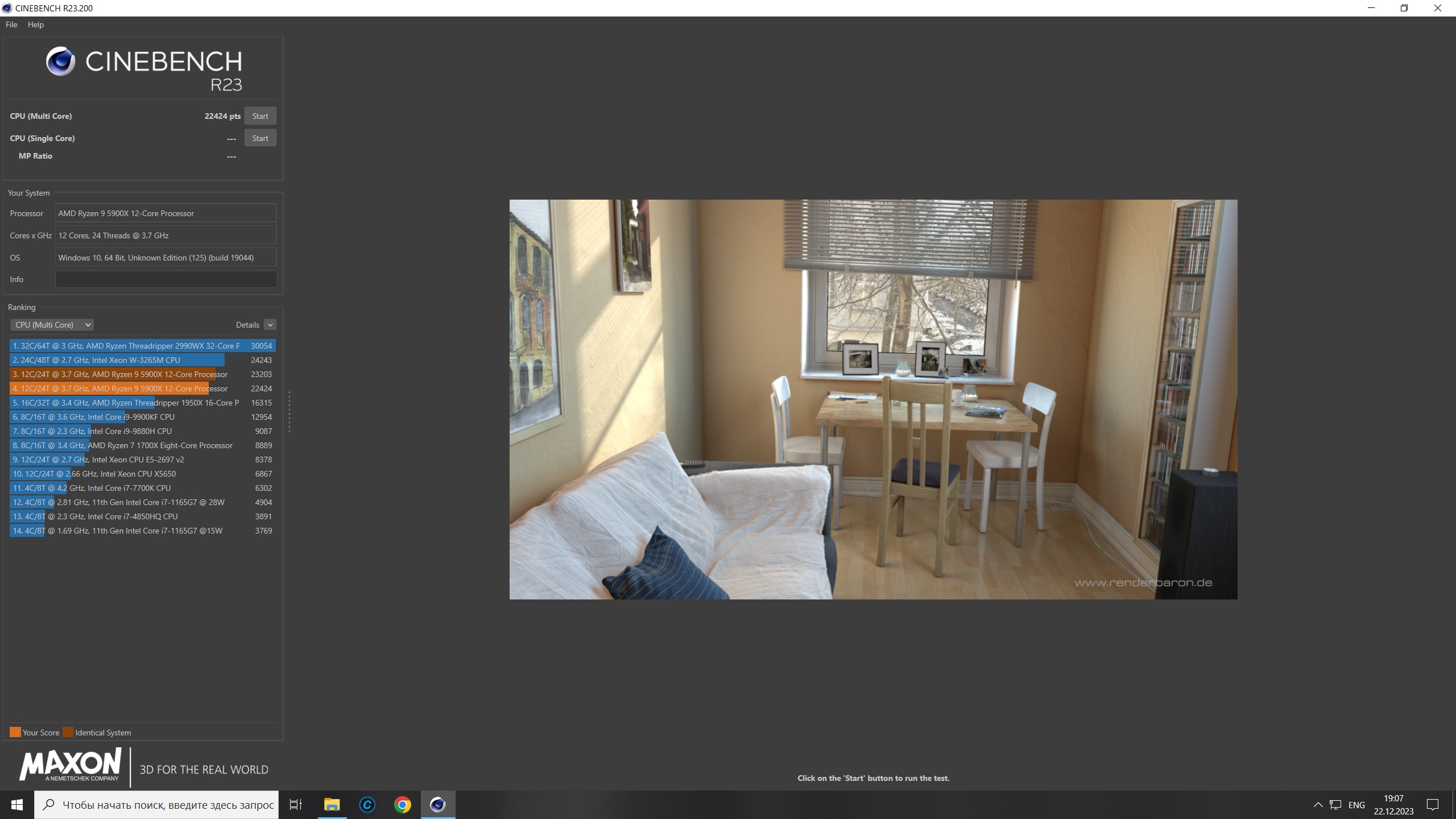

подскажите кто в курсе синебенч23 действительно может показать отставание, если IF косячит или это миф?

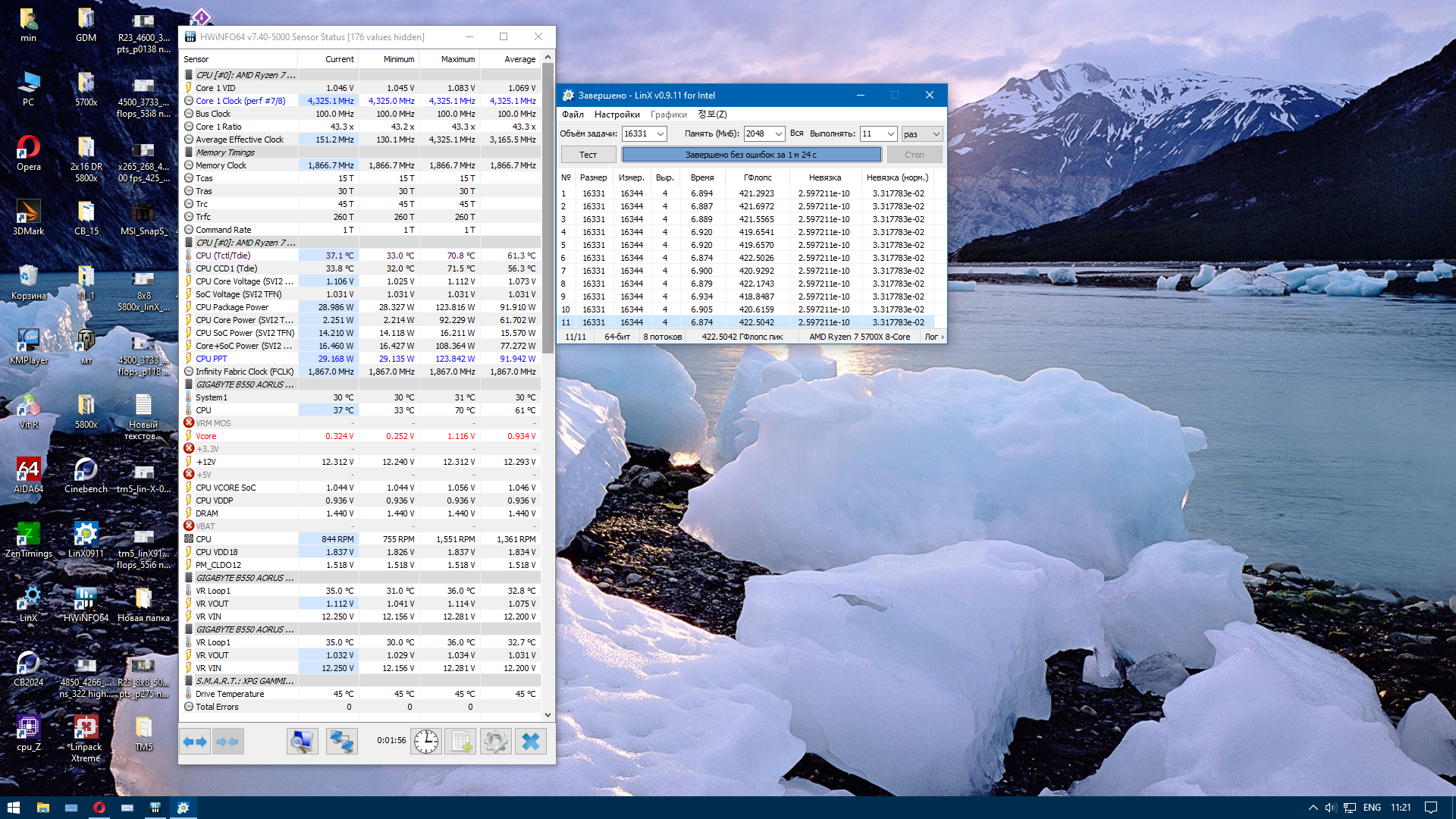

линкс от anta777 полторы минуты. пройдешь с hwinfo без ошибок - можно оставлять 3933:
изображение_2023-12-22_112821340.png [ 2.08 МБ | Просмотров: 557 ]
что такое линкс от анта777? на скрине обычный линк для интелов.. откуда его можно скачать? и он мне проц не сожжёт?
а винраром я разве не смогу затестить работу IF? он должен норм реагировать. если просадка будет значит нужно снижать...
не сожжет (пока никто не жаловался). ставь объем памяти 2048Mb: Процессоры AMD Ryzen 5000-й серии (Vermeer\Zen3\7nm\AM4) #17497767
да норм все. везде прирост есть, значит фабрика не батлнечит.
3600vs3933.jpg [ 431.35 КБ | Просмотров: 486 ]
3600.jpg [ 36.9 КБ | Просмотров: 486 ]
winrar.jpg [ 28.76 КБ | Просмотров: 486 ]
если что то будет глючить откачу на шаг вниз.
