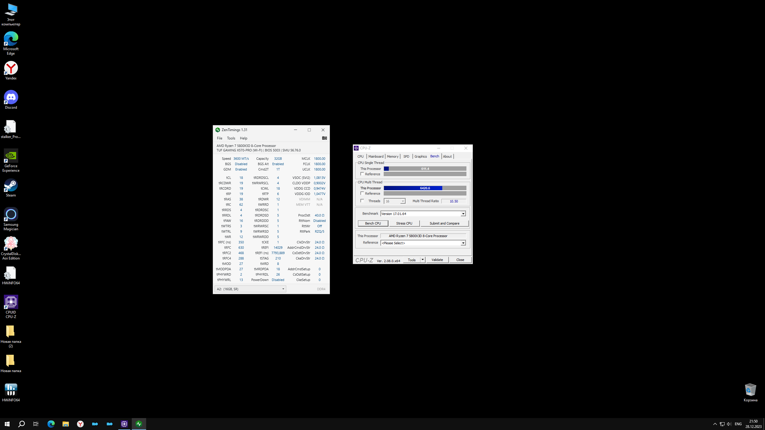

Всем привет, память Crucial Ballistix White [BL2K16G32C16U4W] 32GB дуалы, раньше была система MSI B450M+5600G, и разгон я взял из ютуба, память работала на 3733 при 1.38, без проблем, в биосе только напряжение выставлял и частоту, тайминги в ручную, а теперь Gigabyte B550M+5700X, попробовал поставить разгон так же как и был, MemTest5 anta777@extreme сразу перезагрузка, поднял напряжение до 1.39, запустил снова MemTest5 тест пройден без ошибок 3 часа. На плате MSI когда я ставил напряжение 1.38 плата в биосе сама повышала до 1.39, на новой плате Gigabyte плата с 1.39 повышает до 1.41, с чем это может быть связано, может надо какие то тайминги подкрутить и не опасно ли оставлять такое повышение до 1.41, сам я просто брал цифры и в разгоне мало шарю, процессор новый как и плата, в стоке работает, после тестов оставил его как есть пока с памятью не разберусь. Корпус продувается хорошо, на памяти радиаторы есть.

По таймингам всё ок (ну можно tRAS выставить 42 или 40, чтобы сделать его "формульным" - tRC-tRP(-2), но он на стабильность как правило не влияет), напряжение ок. Если нет ошибок, можно смело пользоваться
->->-Z-O-V-<-<-
Регистрация: 08.09.2006
Фото: 142
Alanon напряжение безопасное на постоянку и разгон по сути норм.
8700g, lf ii 240, b650e-snow, micron 2x16 6000, rm550x, define mini c
Регистрация: 09.12.2021
npa4ka usr721 Понял, спасибо

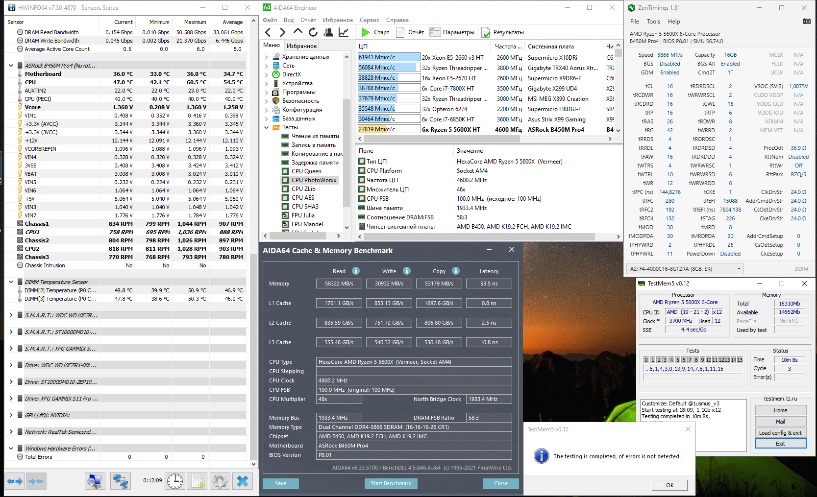

Процессор Ryzen 5 5600X (PBO+200). Плата ASRock B450M Pro.
DRAM Voltage = 1.5V (остальное Auto)
Выше 3866Мгц идут ошибки WHEA в HWinfo.
Снимок.PNG [ 581.25 КБ | Просмотров: 1147 ]
Ryzen 5 5600X / Asrock B450M Pro4 / G.SKILL F4-4000C16-16GTZRA / Nvidia RTX 4060
Фото: 142
daos318 писал(а):
DRAM Voltage = 1.5V
Как правило, избыточно для подобного конфига.
С таком напругой CL15 можно пробовать.
Также 10 минут - это не проверка, как и мониторинг WHEA при прогонах TM5.
Вот, однажды пробовал 3866CL16 на бидаях, но 4 модуля и с отключенным GDM, что изначально требует более высокого напряжения.
Стабильная езда происходила при 1.46V (длинные тесты тоже проходились). Значит в вашем случае можно стабильно ехать при значительно меньшем напряжении.
S8B 4x8 3866CL16 CR1 1.46V
Но вообще, CL17 с отключенным GDM по сути получается не хуже и впридачу холоднее.
S8B 2x16 3866CL17 CR1 1.4V
Учитывая, что сами чипы у вас топ-бин и охлад хороший, как я вижу, можно повыжимать еще плотнее. Другое дело, нужно ли :-)
