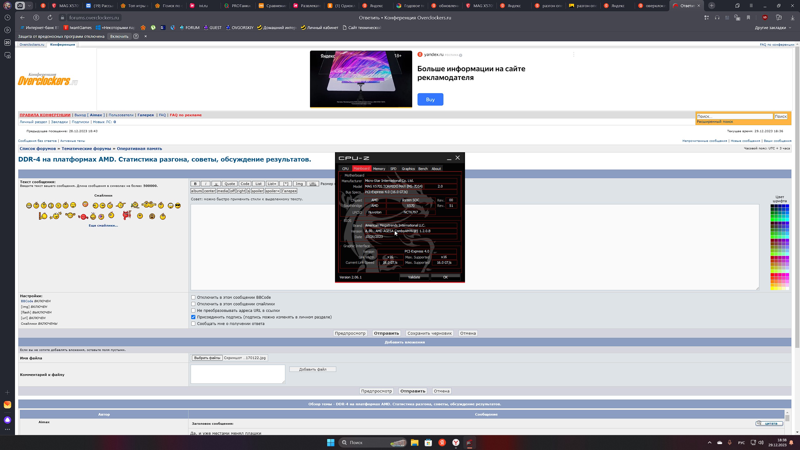

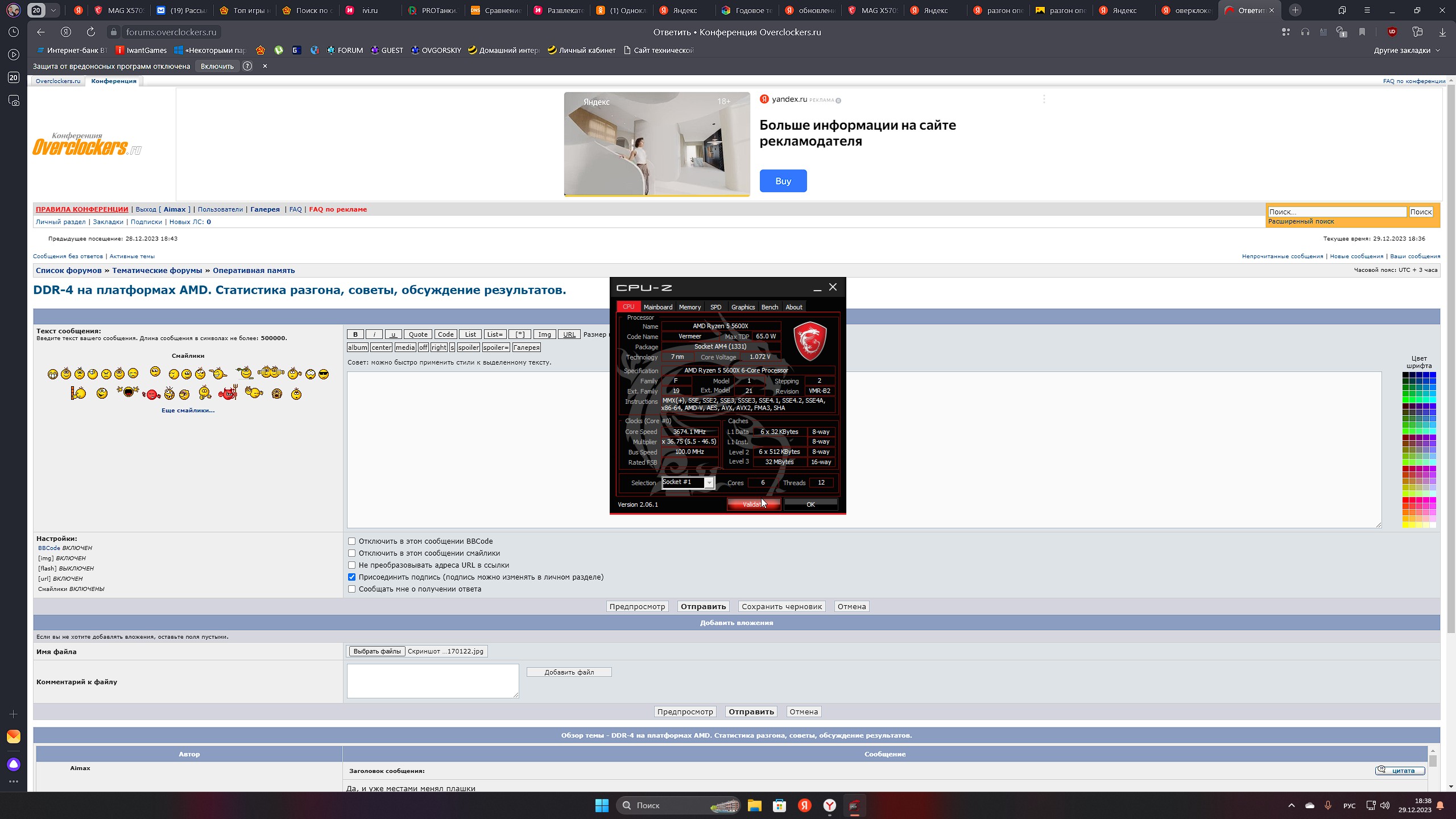

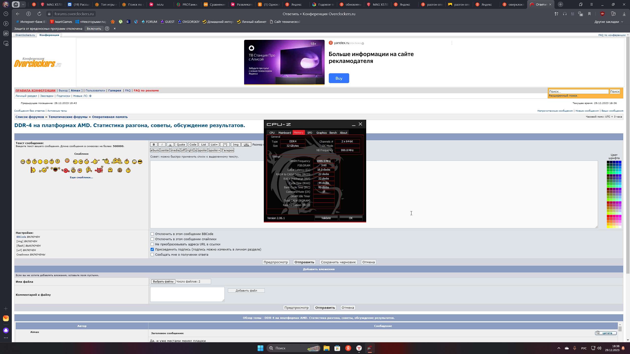

Регистрация: 04.10.2015
Всем привет, по совету вашему менял частоту вплоть до 3600, все запускается , тест проходит, но частота nb все равно половина, то есть 1/2, от памяти, задирал напряжение на soc до 1.150, но не стартует если меняю в ручную частоту if, но как то первый раз она запустилась на нормальной частоте, и потом я с дуру обновил биос, может в этом причина, хоть 3200 ставь, NB 600 тогда по частоте, мать все выставляет сама , я так понял, а другие тайминги подставляю, через калькулятор, не стартует, кароче опять ума не дам как частоту NB выровнять

Aimax конфиг покажите, скрин ZT.
Слоты 2 и 4 от проца?
8700g, lf ii 240, b650e-snow, micron 2x16 6000, rm550x, define mini c
Да, и уже местами менял плашки
Добавлено спустя 32 секунды:
А zt это чего
Добавлено спустя 10 минут:
вот с cpu z , там скрин nb 2000, nb 1000

Регистрация: 30.04.2013
в биосе выставь uclk=mclk

Регистрация: 08.09.2006
Фото: 142
Aimax писал(а):
А zt это чего
ZenTimings
По вашему описанию не совсем понятно в чем проблема тк частота шины и должна быть половинной.

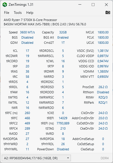

Регистрация: 19.06.2017
Откуда: Чусовой
гляньте пожалуйста тайминги, в плане может где я накосячил и неправильно сделал. мог что-то забыть за столько времени и неправильно выставить.
а так тут вроде бы все поджато, первичные точно ниже не поедут на этой частоте. тесты памяти проходит. что за чипы - хер его знает, хёникс возможно CJR.
ZenTimings_Screenshot.png [ 35.33 КБ | Просмотров: 450 ]
https://sysprofile.ru/p/1/dftm1

Регистрация: 09.09.2012
Всё ОК
Откуда: Чусовой
npa4ka писал(а):
Всё ОК
спс. на 3200 эти чипы едут 14-16-18(на 1,38 - ниже ошибки), на 3600 16-18-20 ни в какую не хотят блин) повышение напруги выше 1,38 по-моему делает только хуже.
