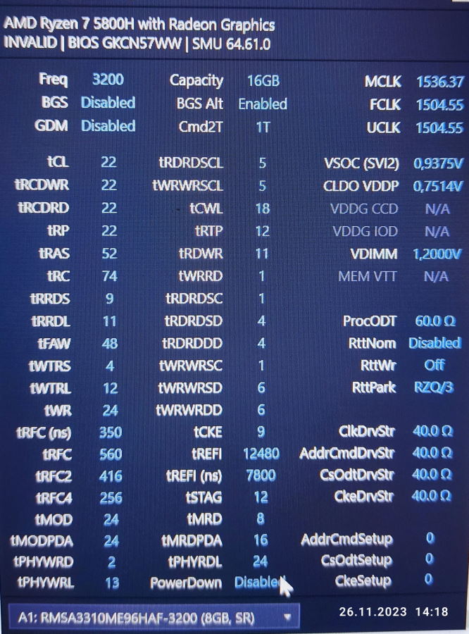

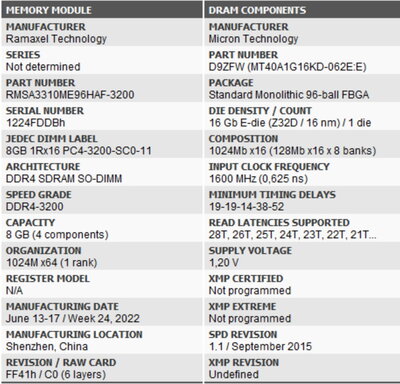

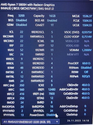

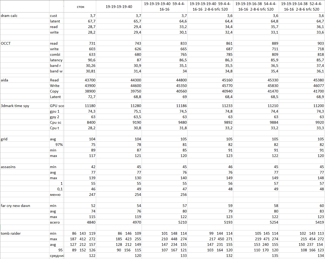

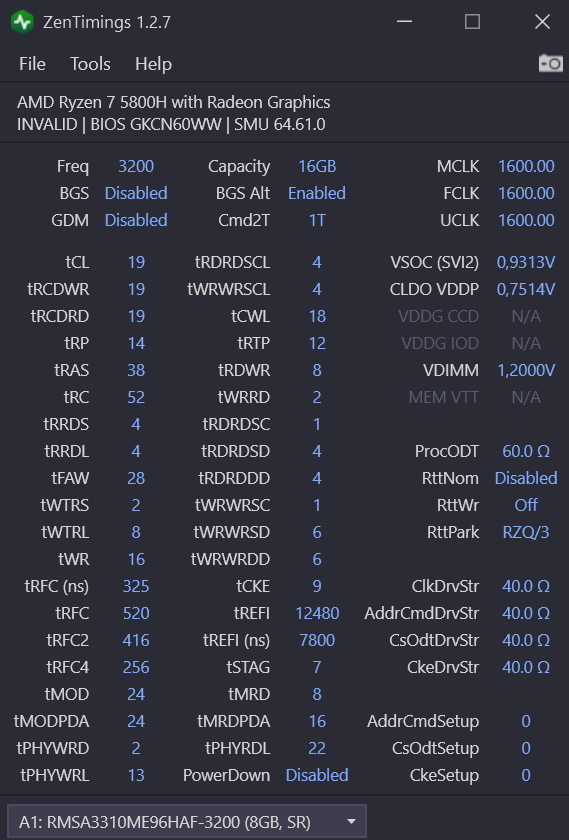

Доброго времени суток, есть ноут Legion 5 на Ryzen 7 5800H, память попалась тормознутая(есть плашки с более низкими вторичками), поэтому решил помучать свою). В ноуте нет возможности изменять тайминги, поэтому при помощи программатора на ардуинке меняю тайминги в самой SPD. Пока настроил так, tCL и tRCD опускаться ниже категорически отказываются. Где-то вычитал что на АМД tRP можно делать ниже tRCD, пока остановился на 14(ниже не пробовал). Тайминги, которые могу прописывать указаны ниже. Единственное tFAW почему-то в SPD зашиваю 16, а он везде отображается 28.
tCl 19 tRCD 19 tRP 14 tRAS 38 tRC 54 tRFC 520 tRRDS 4 tRRDL 4 tFAW 16(28) tWR 16 tWTRS 2 tWTRL 8 tCCDL 6
Прошу энтузиастов посмотреть, возможно посоветуете где-то, что-то подправить. И да частота 3200, напряжение 1,2(это тоже выше не поднять)

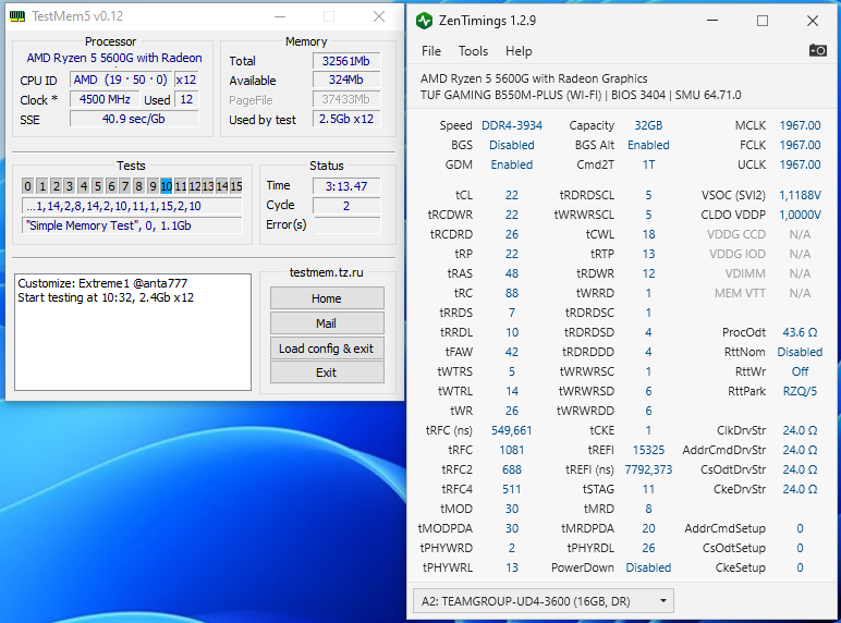

Приветы. С НГ. В общем купил оперативку https://catalog.onliner.by/dram/team/ttced432g3600hc1 Не могу определить, какие конкретно чипы на ней, тайфун что-то не хочет читать. Аида показывает, что Hunix 33 неделя 23г. Какие ещё программы показывают чипы памяти?
WTRS/L я бы приподнял, до 3/8 или 4/8. Их не стоит зажимать так сильно
tRTP = 8 попробуй. Если не поедет - снижай насколько сможешь, и tWR=tRTP*2 выставляй
На хуниксы большие напряжения не ставить? Я ставил 1.45 и частоты 4400-4533, но после часа в тм 5 экстрим от Анта начинались ошибки
Скрин ZT покажите. Проц апушный, раз озвучиваются подобные частоты, насколько я понимаю?
Если модули двуранги, вероятнее всего чипы H8D.
В таком случае они хорошо переваривают высокое напряжение.

Да, у меня апушка. Память одноранговая. Снизил напругу и частоту и щас ошибок нет
изображение_2024-01-02_135033976.png [ 147.57 КБ | Просмотров: 711 ]
Судя по скрину у вас двуранговые модули :D , установите Thaiphoon Burner и посмотрите какие чипы.
Во первых, память двуранг. Во вторых, на apu на частотах хх33(кроме 3333 и 4333мгц) идет сброс шин/коррекция частот https://forums.overclockers.ru/download ... &mode=view поэтому их ставить бесполезно. Эти 3933 сбрасываются до 3816мгц и получается, что 3866мгц производительнее. При тех же таймингах, понятно.
Судя по RFC 550 нс и WRRD 1, один из модулей может быть одноранговым.
Судя по покупке китом, вряд ли это так, тогда непонятно откуда такие тайминги…
Rubberjonny разверните снизу проги список модулей - оба модуля двуранги?
щас ошибок нет
Такое не годится.
Если чипы H8D, как предполагалось, на апушке и вашей доске можно, к примеру, для начала пробовать 4200 с первичками 18-23-23-23-43 66, vDIMM 1.46V, vSOC 1.15V, CLDO_VDDP 0.9V.
Остальное пока оставить в Авто.
Но это если оба модуля действительно двуранги на чипах H8D. В иных случаях можно просто всегда разогнать с нуля по гайду https://github.com/integralfx/MemTestHe ... erclocking
