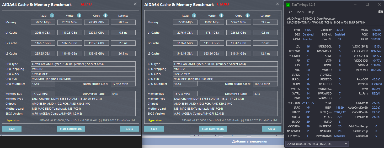

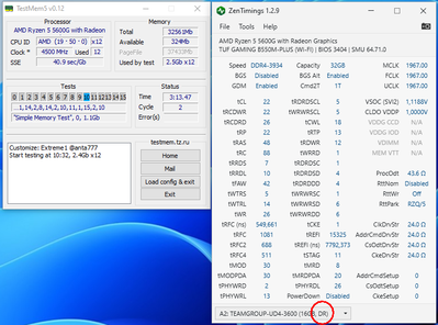

Eduard HH писал(а):
Rubberjonny писал(а):
Память одноранговая.

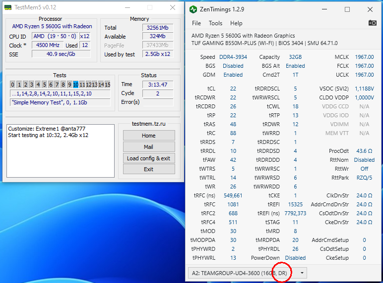

Судя по скрину у вас двуранговые модули :D , установите Thaiphoon Burner и посмотрите какие чипы.
Тайфун считывать не хочет чего-то. Аида пишет, что одноранг. И цпуз тоже. Где вы увидели, что двуранг?
Регистрация: 08.09.2006
Фото: 142

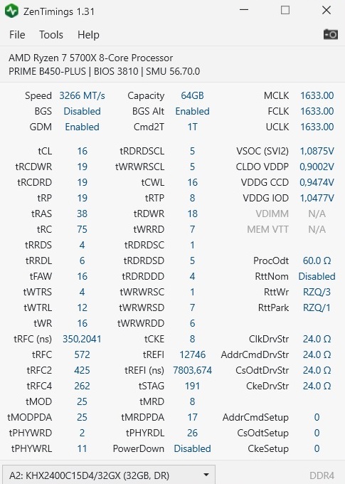

15670 писал(а):
Из интересных особенностей при WRRD ниже 4 загрузится в винду не могу
При отключенном GDM, как у вас, на двурангах RDWR 9 и WRRD 3 тогда можно пробовать, если оно вам нужно.
15670 писал(а):
При смене cl 16 на 17, не трогая другие тайминги, сопротивления и напряжения система не стартует, с чем это может быть связано?
При нечетном CL у вас также и tPHYRDL, вероятно, автоматом по обоим каналам снизятся до 26.
ClkDrvStr 40 попробуйте, точнее 40-20-24-24.
Добавлено спустя 1 минуту 13 секунд:
Внизу указано, как вам уже говорилось.
Посмотрите, что там указано по второму модулю.
изображение_2024-01-02_135033976+.png [ 147.92 КБ | Просмотров: 1212 ]

Регистрация: 24.06.2018
usr721 аа, второй тоже DR. Но не любит она высокое напряжение, 1.45 много, а если 1.5 влупить, то почти сразу ошибки
Регистрация: 10.06.2019
9 3 я уже пытался, стартует, но при загрузке винды синий экран
Так же нет старта
Фото: 142
Ошибки вероятнее всего не из-за высокого напряжения.
Покажите все же, что Тайфун говорит по чипам или лучше посмотри сами с торца, с одной или обеих сторон распаяны чипы? Обычно это легко просматривается.
Просто если вы вдруг сами зачем-то не выставили RFC 550 ns, модули, вероятно, все таки одноранговые тк это базовый RFC для любых 16-гигабитных чипов.
15670 писал(а):
Так же нет старта
Тогда не знаю, с ходу не скажу, надо пробовать.
К примеру, повысить напряжение (хоть CL и выше, но PHYRDL скорее всего инициализируется ниже), мало ли…
Также повысить ProcODT на шаг, vSOC 1.1V, RAS 39, RC 60.
Этот ваш CL16 конфиг, что на скрине был, вообще стабилен?
8700g, lf ii 240, b650e-snow, micron 2x16 6000, rm550x, define mini c

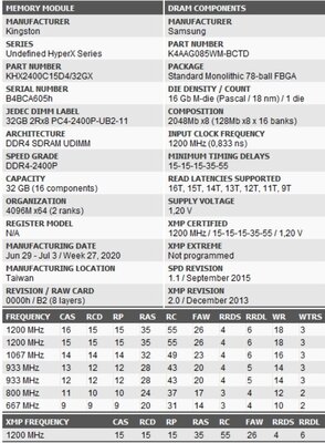

Регистрация: 08.06.2009
Откуда: СПб
5700х+ASUS B450-PLUS
HyperX [HX424C15FB3K2/64] ( две плашки по 32 )
Тайфун:
1-ый модуль.jpg [ 174.34 КБ | Просмотров: 1168 ]
Зентайминг:
Память Итого.jpg [ 109.66 КБ | Просмотров: 1168 ]
Планочки далеко не юные, да и не слишком удобно на этой платке, каждый раз, замыкать контакты. То, что предлагал DRAM-Calculator - не стартует система.
Напряжение 1.35. Тайминги основные пониже - не загружает. На 3333 LinX не проходит.
Вопрос: из вторичных что-то имеет смысл поменять или работает, тесты проходит, да и ладно? :-)
Заранее благодарю.

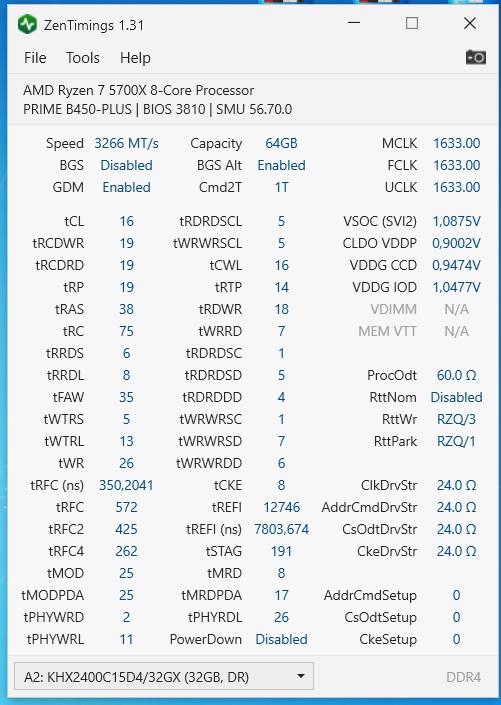

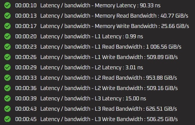

Откуда: СПб
usr721 писал(а):
Выставить хотя бы базово вторички всегда имеет смысл, мы же в теме о разгоне все таки :-)
Напругу на шаг-два можно безбоязненно повысить.
Попробовал :-)
ЗенТайминг:
нью.jpg [ 109.09 КБ | Просмотров: 984 ]
В Linx GFlops подрос с 443 до 453
По бенчу ОССТ было:
Z1.jpg [ 106.3 КБ | Просмотров: 984 ]
Стало:
Z2.jpg [ 110.53 КБ | Просмотров: 984 ]
Минус в том, что ОССТ бенч прошел 1 из 3 раз, в два других ошибочки. Хотя линХ и ТМ5 прошли.
Попробуйте ослабить WR c RTP, поджать еще другое и пройти OCCT снова.
Если все равно не пройдет, RRD и FAW ослабить, как выше уже говорили.
Проц сбрасываем в сток пока память гоняется.
RAS 39
RC 58
WR 20
RTP 10
SCL 4
RDWD 10
WRRD 4
RFC 528
Вот, к примеру, вижу народ чипы S16M на 3600CL20 CR2 1.2V при конфиге 4х32 заводит.

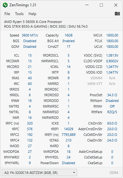

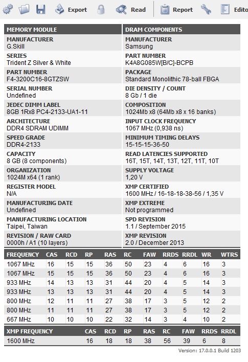

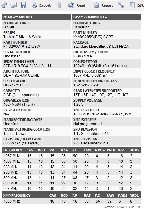

Регистрация: 26.01.2020

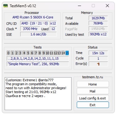

Доброго дня.
МП: Asus ROG Strix B550-A Gaming
ЦП: AMD Ryzen 5 5600X
ОЗУ: G.Skill Trident Z 2x8GB DDR4 PC4-25600 F4-3200C16D-16GTZSW
скрины
ZenTimings_Screenshot_28407998.9422347.png [ 34.09 КБ | Просмотров: 563 ]
TM5.jpg [ 51.89 КБ | Просмотров: 563 ]
Taiphoon#2.jpg [ 148.34 КБ | Просмотров: 563 ]
Taiphoon#1.jpg [ 142.04 КБ | Просмотров: 563 ]
1.Не могу понять какой дай у планок. B/С - эт как? 2. Как изменить trefi? 3.Тут ошибка во 2м тесте,а с 15-20-15-15 в 14м и чуть позже(где то на 30й минуте), с 15-19-15-15 в 14,15 в то же время с предыдущим значением. Не исключаю, чтоя вообще не там ищу, но может вам эта информация даст что-то...
при этом
полностью стабильна в таких настройках, но с 16-20-16-16 при 1.41В
Чувствую, что где то близко к истине, но где ошибка...? На cl15 просто задержка приятнее)
Может кто-нибудь подсказать?
Спасибо.
R5 5600X, DC AK620 Zero Dark, Strix B550-A Gaming, G.Skill Trident Z 2x8GB, Aorus Radeon RX 6750 XT Elite, bq! System Power 10 750W, Samsung 980 1Tb;
