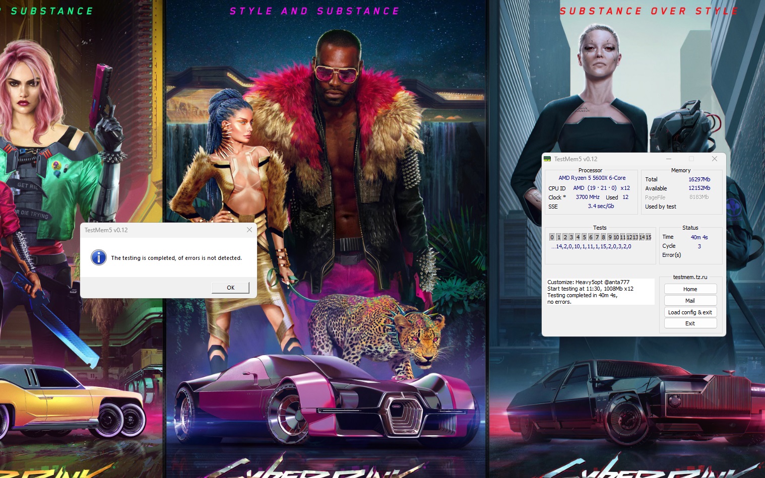

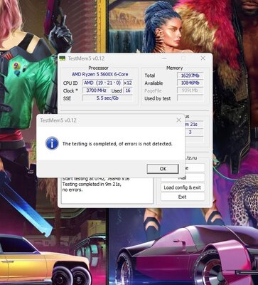

Вышло как на скринах, можно ли этому верить хз...
сомнительно, но окэээй
TM5№2.jpg [ 157.36 КБ | Просмотров: 1449 ]
cachemem2.png [ 91.19 КБ | Просмотров: 1449 ]
На конфиге anta777 heavy и extreme по 4 ошибки в 15 тесте. Что это может быть?

JuicyFruit писал(а):
Не могу понять какой дай у планок. B/С - эт как?
Если модули новее середины 17-го года, чипы указаны прямо на стикете по такой схеме.
Добавлено спустя 12 минут 2 секунды:
Что это может быть?
Сперва проц сбрасываем в полный сток, включая ПБО, напряжения, офсеты, то есть все.
vDIMM ?
vSOC 1.05
VDDG CCD 1.0V
DrvStr 20-20-20-20 или 24-20-24-24
15-21-21-21-37 58
WTRL 10
SCL 4
Все тайминги на скрине ZT после RDWR можно поставить 1.
Но вообще, дабы зря не гонять, узнайте сперва чипы тк есть сомнения в ваших первичках, в частности, RCD 21, а также RFC.
И указывайте явно каждый раз vDIMM раз уж взяли доску Асус…

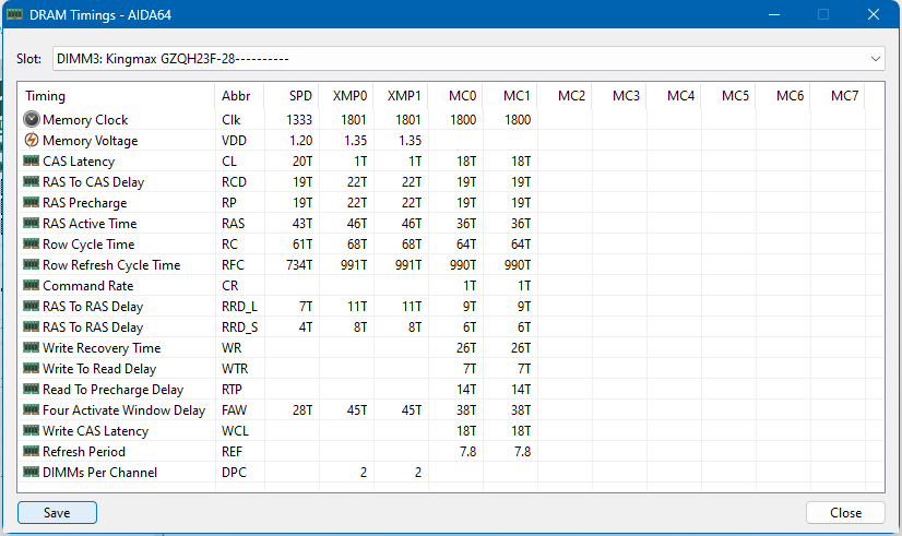

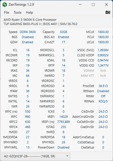

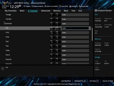

Память Kingmax Zeus Dragon KM-LD4A-3600-32GDRT18 DDR4 - 2x 16ГБ 3600МГц. Сейчас с такими настройками:
Скрины
ZenTimings_Screenshot.png [ 34.82 КБ | Просмотров: 1209 ]
timings.png [ 34.17 КБ | Просмотров: 1209 ]

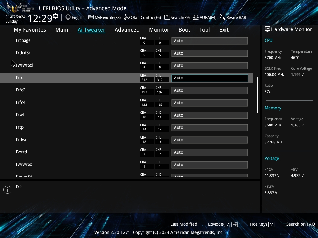

Хотелось бы ужать тайминги. Особенно tRFC с диким 990. Нюанс в том, что значения в BIOS гораздо меньшие:
Значения в BIOS
240107122930.jpg [ 265.95 КБ | Просмотров: 1209 ]
Непонятно, как формируется 990 в итоге.
Начинаю трогать tRFC (2),(4), сыпет ошибки. Посоветуйте, что можно тут сделать в целом, и в частности по tRFC?
Мат. плата - ASUS TUF Gaming II Plus, BIOS 4401.
Gigabyte B550 Aorus Elite V2/Ryzen 5600X PBO 4800/ASUS DUAL RTX 4060 V2 OC 8 Gb/Kingston Fury KF3600C16D4 32Gb/16GX @ 3800/ZALMAN TeraMax 750W
Регистрация: 09.09.2012
По гайду в шапке от i2hard настраивай, на 3733/3800, потом полученное скидывай - подскажем. Пока что можно ужать почти все тайминги и поднять частоту
RFC сильно не ужмётся, т.к. чипы судя по всему 16гбитные
->->-Z-O-V-<-<-
Регистрация: 08.09.2006
Фото: 142
Ага, что-то не сходится…
Так а при задании RFC вручную, что происходит, применяется ли?
Задавать можно только первый, не трогая два дополнительных или можно сразу на три выставлять равные значения - без разницы, в общем.

Регистрация: 30.06.2021
Откуда: Южный Урал
Вот-вот. Меняю даже на единицы первое значение TRFC, сыпет ошибками. Меняю RFC (2) и (4), что у меня на скрине - вообще не заводится на 3600.

Регистрация: 26.01.2020

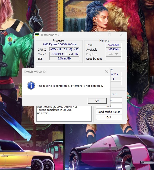

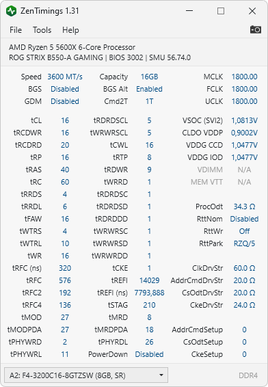

Вобщем и целом вышло ...
вот так
TM5№3.jpg [ 530.3 КБ | Просмотров: 1121 ]
cachemem4.png [ 91.27 КБ | Просмотров: 1121 ]
ZenTimings_Screenshot_28410572.6929453.png [ 33.99 КБ | Просмотров: 1121 ]
Что еще можно поджать?
Вобщем и целом вышло ... Что еще можно поджать?
scl trfc trtp twr
Можно так оставить.

Регистрация: 30.04.2013
На какие значения, и можно по zm позиции, не силен в сокращениях и сленге, не очень понимаю про что речь)))_
Спасибо!
это не сленг,а то что у тебя на скрине в софте показано trdrd/wrwr scl 3-4 trfc 525-550 trtp 6 twr 12
