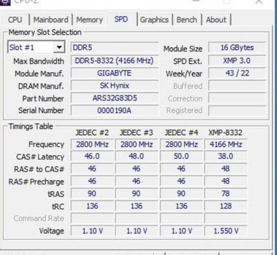

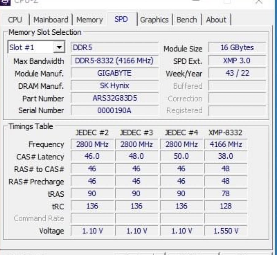

Регистрация: 15.07.2020
8333 xmp
FfmSXmsaAAQbTA4.jpg [ 102.7 КБ | Просмотров: 657 ]

2500K_2 писал(а):
8333 xmp
Думаю каким то софтом их собственный профиль записан, нет таких планок даже в перспективе.

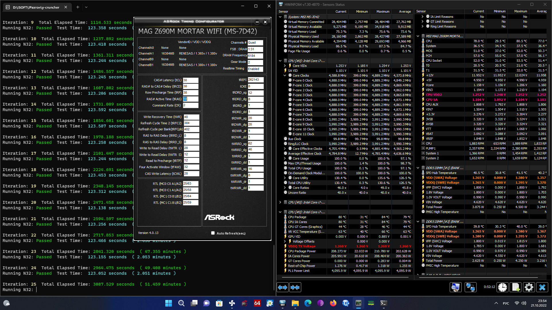

pakhtunov
нажал 1, конечно, потом 15 энтер -отключил N32. :lol: В итоге более часа протестил тем, что не отключилось - все норм.
Ща, 40 минут и отчитаюсь по N32.

20 минут и ошибка 9го ядра. Блин, 235 Вт, 90 гр. Плашки всего до 42 прогрелись
А надо снимать разгон проца при тесте N32?
Там же авх тестится.
Или не роляет?

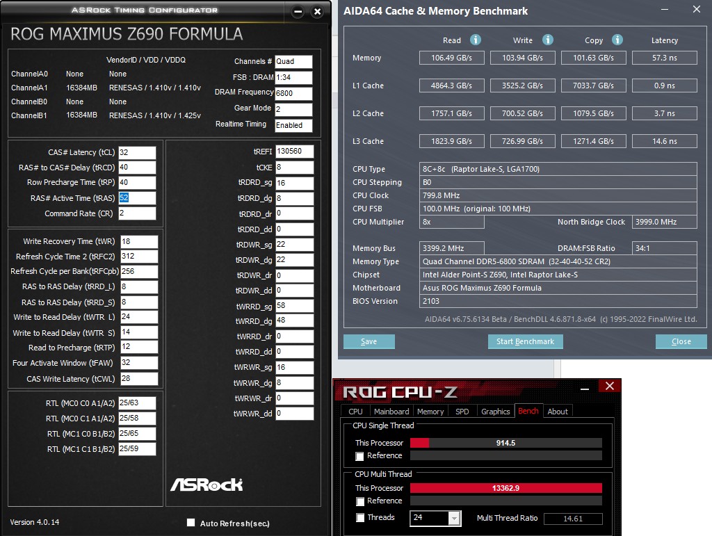

Регистрация: 03.06.2003
Откуда: DE
Вопрос, можете глянуть на предмет ошибок мой конфиг для частоты 6800.
mem6800.jpg [ 205.65 КБ | Просмотров: 629 ]
При тестировании в Testmem5 есть несколько ошибок, возможно не хватает напряжение на IMC (сейчас 1.3В) и IVR VDDQ (1.35В), либо с таймингами накосячил.
p/s на рапторах пофиксили Ring при работе с E-Core, можно выставлять высокие значения, у меня сейчас выставлено для 13700к - 5.6Ghz P-Core / 4.6Ghz E-Core / 5Ghz Ring.
и MLC нормально не работает - показывает сильно низкую Latency.
Ultra 285K 5.8P 5.2E / Apex Z890 / 48Gb ADATA 9200@9333CL40 / RTX5080 Gigabyte/ Watercooling
Регистрация: 15.10.2019
Откуда: Moscow
WR=48
CWL=30 (пофигу, что ставят -4. CWL=CL-2)
WRWRsg ну куда 16.. =32. или 24 при RDDDsg=12
WRRDsg/dg поднимай для начала +2/+4 или вообще в авто вместе с RDWR
RFC/REFI в авто
не забываем про RDPRE=RTP. смотрим Биос, он неверно выставляет.
XP=8
по вольтажам не советчик, сам чекай по своему железу
pakt.cc | t.me/pxtech
Регистрация: 24.03.2006
Откуда: Moscow
Фото: 273
pakhtunov
Ну как-то так:
Просто Р ядра с 50 до 49 убрал
Снимок экрана (20).png [ 667.79 КБ | Просмотров: 604 ]
Думаю, просто мало 1,19 на 50 для 12700к в нагрузке авх2.
Офсет поднять бы, но уже АИО справляться не будет, в том же линкс. Там и так 250 Вт и 97 гр. впиках
Alexey1977
Покажи из вкл малыми и без.
