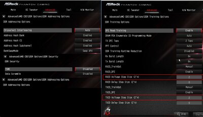

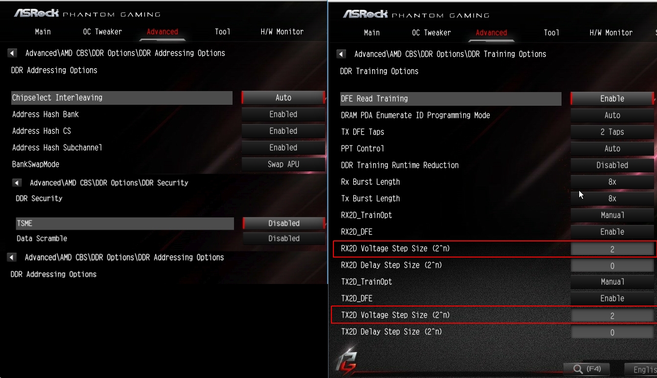

кстати, для для тех кто долго грузится&не пользует memory_context_restore, есть смысл поглядеть+поэкспериментить c RX2D/TX2D Voltage Step Size исходя из =0 самый долгий старт(и типа самый тщательный) и далее его убыстрение при 1,2,3. На асроке по дефолту =2↓ . Начало развития событий было здесь
7.jpg [ 415.14 КБ | Просмотров: 3884 ]
+ есть такое с DDR4 ака tRFC кратно tFAW.
Konstantin_by писал(а):
по ASROCK из биоса накидать, можно просто скрины?
https://disk.yandex.ru/d/6uW22F964mZB1g
Можете еще полезных настроек по ASROCK из биоса накидать, можно просто скрины? Даже не предполагал, что такое вообще есть.

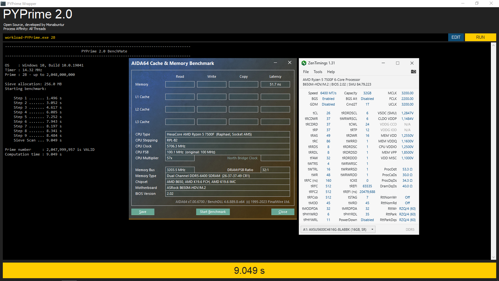

Регистрация: 19.01.2024
удалось завести 6400 cl26, но стабильности там нету :-)
Снимок экрана (17).png [ 388.91 КБ | Просмотров: 3566 ]
dmitrij31 --> DII31
9800X3D 5.4 FIX / B650M-HDV / 32GB 6400 CL28 / RTX 5070 Ti 133 PL Core 3300 Xbar 3000
Регистрация: 07.12.2014
dmitrij31 не пойму логики, наоборот же для разгона надо поднимать напряжение на память, а у вас оно 1,2В. Как так получилось?
это баг зентаймингс, выше 1.5 всегда так показывает, vdd 1.650 vddq 1.520
