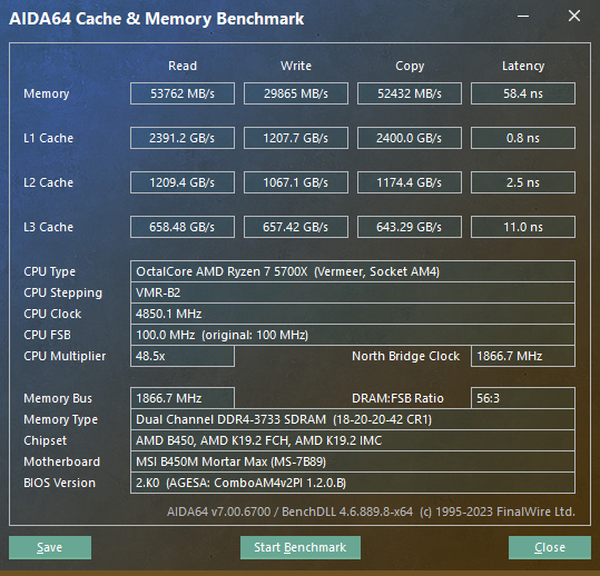

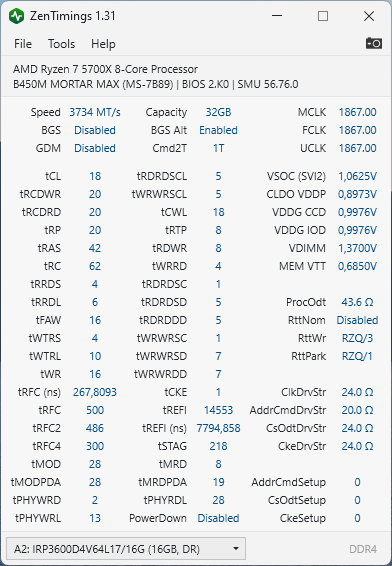

пересобрал память на 3733(дальше фабрика не алё)
за счет увеличения tRC удалось убрать горб на tRp(со старым процом такое не прокатывало)
tCL уже не хочет опускаться ниже 18, даже если добавить напруги
tcwl 18 и оба scl 5 - ниже не протестил еще. первый 16 может и поедет, но второй в лучшем случае будет 4 судя по тому как вела себя память со старым цп.
trfc пока немного расслаблен
ZenTimings_Screenshot.png.b259119efdad2e3b081ec55f1b5222a4.png [ 60.58 КБ | Просмотров: 1085 ]
cachemem2.png.8aaa8a956d1bfc9f6ed628a9b0e1af38.png [ 245.83 КБ | Просмотров: 1085 ]
что еще потестить можно?
RDWR 9 WRRD 3 тк 8 при отключенном GDM часто бывает мало даже для старта, можно и 10 4 пробовать для начала.
К примеру, CL17 можно пробовать, тогда и PHYRDL, вероятно, сам по обоим каналам опустится до стабильных 26.
SCL 4, SD 4 6, если чипы H8C, может и не поехать, если H8D, поедет. Судя по столь высокому у вас RC, это H8D.
Также не знаю, что за горб вы там себе придумали…

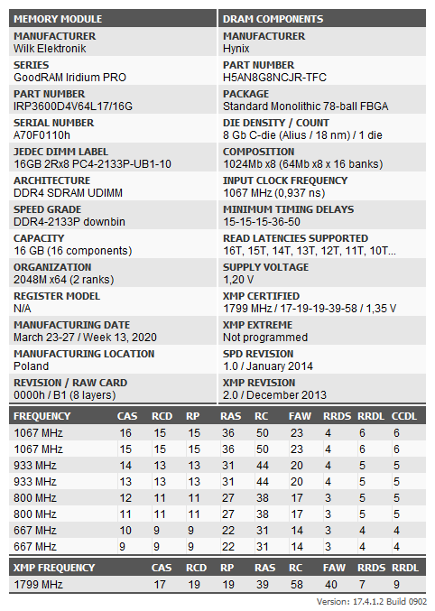

там хрен знает что за чипы, в тайфуне насколько я помню нет нужной инфы, но есть приписка бад бин. вечером я скину скрин тайфуна.
смотря тайминги я думал что это хёникс cjr или djr и калькулятор писал для них около 1.37 макс, поэтому выше 1.4 я не пробовал повышать напругу. и да на 3733 cl17 не стартует сейчас. на 3200 cl14 было при 1.39.
https://sysprofile.ru/p/1/dftm1
Регистрация: 08.09.2006
Фото: 142
dftm1 сперва определите чипы, к примеру, по-быстрому по RFC, который для H8C ~260 нс, H8D ~230 нс.

скачал новую версию тайфуна
Snap10012024181236.png [ 33.8 КБ | Просмотров: 924 ]
но раньше тайфун не показывал C-die, когда в 20м году проверял.
в общем уже на 250нс нет бута.
получается напругу уже нет смысла повышать ?
на это можно не смотреть

trfc зажал обратно к 260. кстати я так и не понял - где-то пишут надо делить то на 8, то на 16, а где-то прочитал что надо делить на RCD + 1 такт. как правильнее? или пофиг?
cachemem3.png [ 253.96 КБ | Просмотров: 884 ]
ZenTimings_Screenshot2.png [ 39.34 КБ | Просмотров: 884 ]
еще что-то можно попробовать сделать ? (возможно tRC на один такт подожмется, не пробовал еще)
