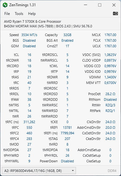

Регистрация: 19.06.2017
Откуда: Чусовой
usr721
потестил tRC
ранее я его менее чем tRP+tRAS не пробовал ставить. где tRAS=tRCD+tCL
на 3733 tRP+tRAS уже не работало надо была +4 делать, по крайней мере +2 точно.
на 3733 минимальный tCL 18, 3600 17, 3533 16
3533 16 мне нравится больше и я попробовал давануть tRC на этой частоте, при этом другие вторички оставил на авто.
и оно пошло вниз
ZenTimings_Screenshot4.png [ 39.17 КБ | Просмотров: 1068 ]
может быть дело было в каких-то из вторичек, может быть на 3733 памяти уже плохо. не знаю даже.
в общем, я думаю оставить 3533 если оно anta extreme пройдет. и еще потом хотел потестить это дело с одновременно с вк, но какой конфиг лучше для этого выбрать? просто 2часа гонять extreme вместе с вк помоему перебор.

Регистрация: 08.09.2006
Фото: 142
dftm1 3533 не пробовал тк на апушках это особо бессмысленно, ближайшее 3600CL16 CR1 на однорангах ехало так.
Соответственно, свои RDWR WRRD с остальными третичками оставляем и можно пробовать как на скрине на своих 3533.
Эти чипы на такой же доске у меня прекрасно ехали с кадбасами 20-20-20-20 на любой частоте и в любом конфиге.
Добавлено спустя 4 минуты 50 секунд:
Макс, что у меня ехало на одноранговых зеленках H8C - 4000CL18 CR1 1.36V.
Соответственно, можете оценить, насколько низкий RC способны держать чипы.
Также еще раз по CWL - равный CL или -1 при нечетном CL.
Ниже опускать никакого смысла не вижу, ну а вы смотрите сами.
8700g, lf ii 240, b650e-snow, micron 2x16 6000, rm550x, define mini c

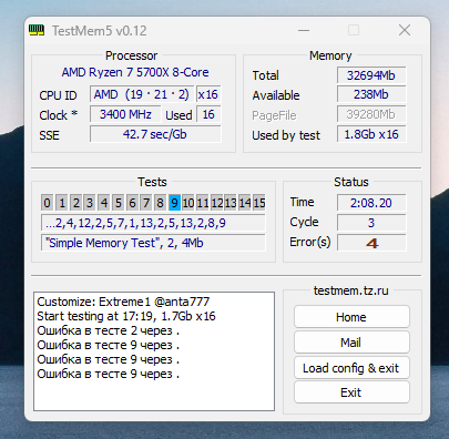

в общем прогресс есть, на 20х кадбасах CL17 поехал. пришлось поднять напряжение что-бы при перезагрузках не пропикивала мать. первые два часа экстрима прошли без ошибок, но потом посыпались и я выключил тест. после зависла винда.
Снимок экрана 2024-01-12 192759.png [ 49.93 КБ | Просмотров: 883 ]
ZenTimings_Screenshot5.png [ 35.43 КБ | Просмотров: 883 ]
думаю что возможно я зря поджал RD, возможно RFC надо поднять.
https://sysprofile.ru/p/1/dftm1

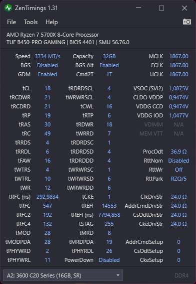

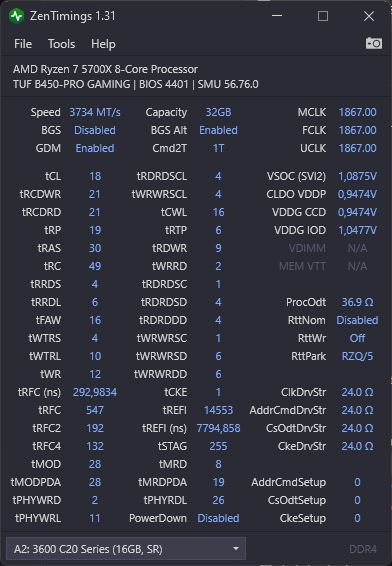

Регистрация: 23.12.2023
Доброго времени суток. Обновил процессор и заново выставил память
Начальный конфиг:
ZenTimings_Screenshot_28418003.5409561.png [ 34.01 КБ | Просмотров: 841 ]
Чипы H16M
Решил попробовать поставить CL17. Выключил GDM, выставил вторички и третички на авто и расслабил первички кроме CL, увеличил вольтаж до 1.45.
Получилось запустить на кадбасах 60-20-20-24 50-50-50. Тест Anta777 Extreme прошло, но когда выставил вторички, то начинает ошибки выдавать.
Можно ли как то, стабилизировать и если нет, то что можно на настройках CL18 подкрутить?
ZenTimings_Screenshot_28417969.1621235.png [ 34.66 КБ | Просмотров: 841 ]
Лично дел с этими чипами не имел, но думаю у вас уже поджаты первички и RFC близко к их пределу.
Разве что можно CWL 18, RDWR 9 и все остальное после него 1, как на однорангах на подобной частоте не нужное, то есть третички такие.
Добавлено спустя 3 минуты 28 секунд:
С кадбасами 20-20-20-20 (доп сопротивления 0), оба SCL 5, RFC 300, вторички со скрина (только WR 16 RTP 8), RDWR 10 WRRD 2, CLDO_VDDp 0.9V и первички 17-22-22-22-32 54 запустится и заработает ли?

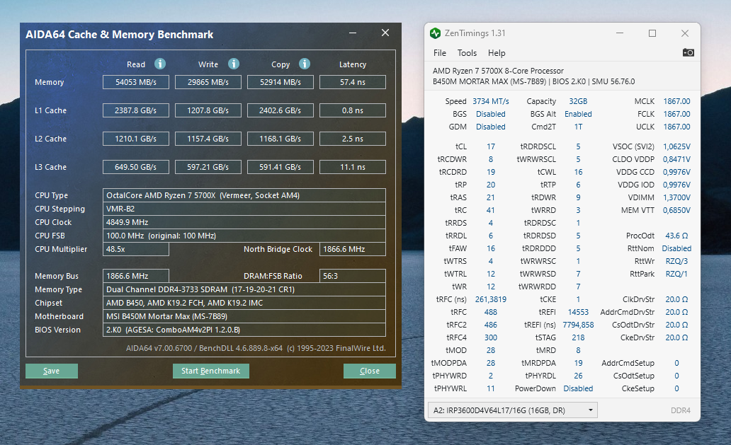

usr721 писал(а):
Еще поднимайте.
я кстати так и сделал! потому что пищание при запуске полностью не ушло. поднял ProcOdt до 43,6 и напругу до 1,37, ну и думаю че бы не прогнать на этой напруге, в итоге тест пройден) осталось это дело с подогревом ВК погонять.
Снимок экрана 2024-01-12 231228.png [ 559.82 КБ | Просмотров: 820 ]
я чтот тупанул со скрином TM5, забыл что при нажатии ОК он закрывается, ну да ладно.
twr 16 trtp 8 trdwr 10 twrrd 3
