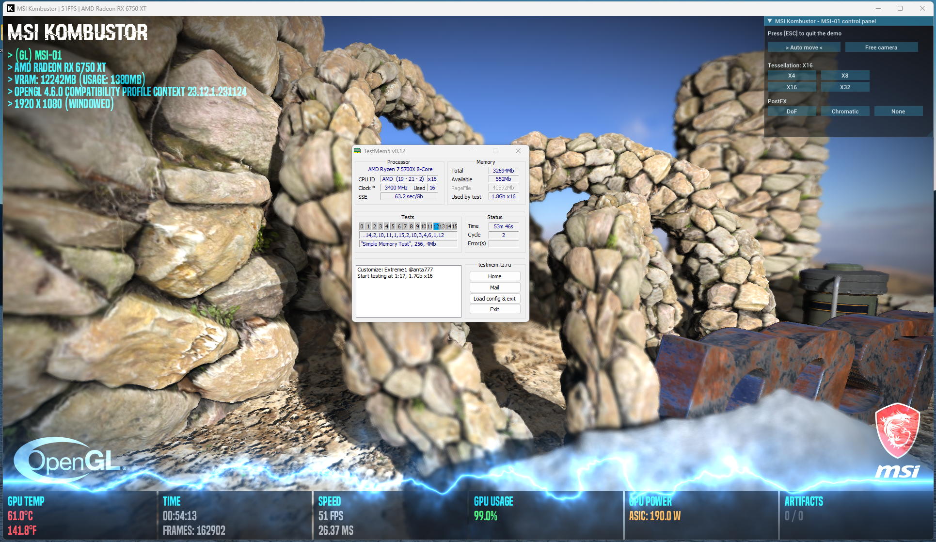

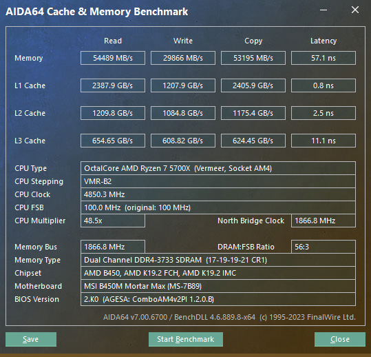

есть запуск даже на 17-19-19-19-21-40
cachemem4.png [ 253.94 КБ | Просмотров: 924 ]
просто при таком RP(+2 от CL) частенько потом всплывали ошибки на разных частотах, в общем это тестить еще надо.

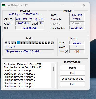

ухх какая жесть
Снимок экрана 2024-01-13 003438.png [ 64.04 КБ | Просмотров: 901 ]
это RP 19 RAS 22 RC 41
ну в общем как я и думал RP 19 не поедет.

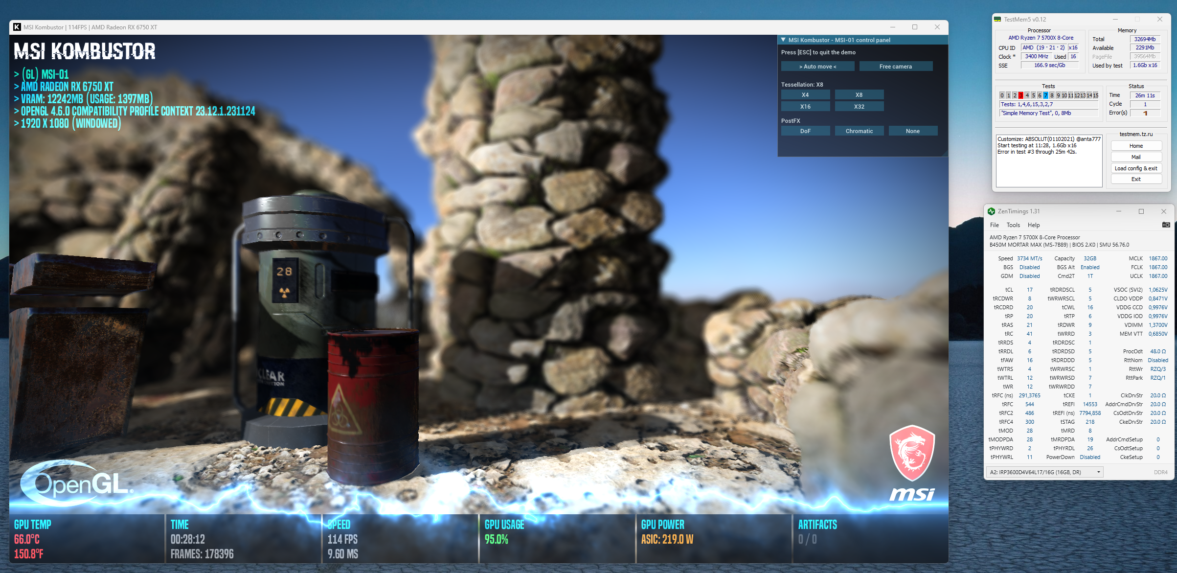

тест с подогревом видяхой:
RD 19 посыпался, да так посыпался что ребут через ~6 мин теста
добавил ~10% RFC ошибки через те же ~6 мин
а вот RD 20 уже без проблем проехал цикл экстрима с подогревом.

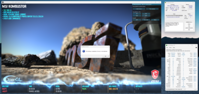

Регистрация: 19.06.2017
Откуда: Чусовой
в общем я подумал: тестить - так по полной и решил прогнать еще absolutnew с ВК(но уже с немного раcширенным потреблением)
и в общем ошибка на 26й минуте
Снимок экрана 2024-01-14 115425.png [ 3.07 МБ | Просмотров: 573 ]
датчиков температуры на ОЗУ нет, прямого обдува ОЗУ нет. корпус старый - 1 140 внизу, 2 140 сверху. есть еще два места сбоку под вентиляторы, но они перекрыты видяхой и кулером цп- их не заюзать(а было бы неплохо).
если пока ничего не делать с охладом ОЗУ, то куда копать? увеличивать RFC?
видяха конечно в играх столько жрать не будет она на постоянку подпридушена до 170-180W, но все же это очень близко к нестабильности ОЗУ когда ВК жрет 220.
есть еще вариант настроить кривую вентилей по CPU, System, MOS или Chipset. надо попробовать. щас оно на постоянку настроено на 50% оборотов(900).
https://sysprofile.ru/p/1/dftm1
Регистрация: 30.04.2013
я бы попробовал tcl18 trfc 570 trc 45 и обдув само собой
AM5 R7 7700=6050Mhz air WR

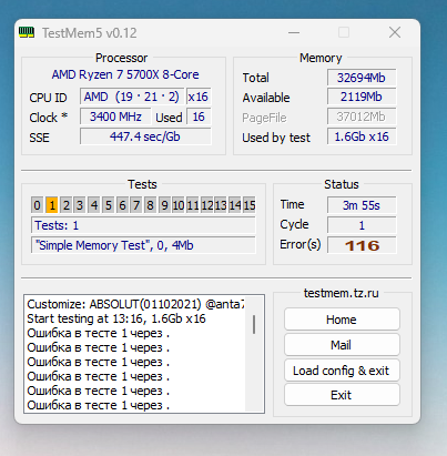

так, стоп
Снимок экрана 2024-01-14 132025.png [ 53.57 КБ | Просмотров: 544 ]
ZenTimings_Screenshot.png [ 35.19 КБ | Просмотров: 544 ]
яж ничего не менял :shock:
походу стоит возвращать 18-20 и RP 21 для надежности.
Ага.
Если тесты не повторяемые после холодного старта и с различными конфигами TM5, разгон кривой, увы :-(
Сам сталкивался с подобным многократно.
Добавлено спустя 3 минуты 24 секунды:
Первички 17-20-20-20-22 42, vSOC 1.1v, VDDG IOD 1.05V пробовал бы здесь для начала.
