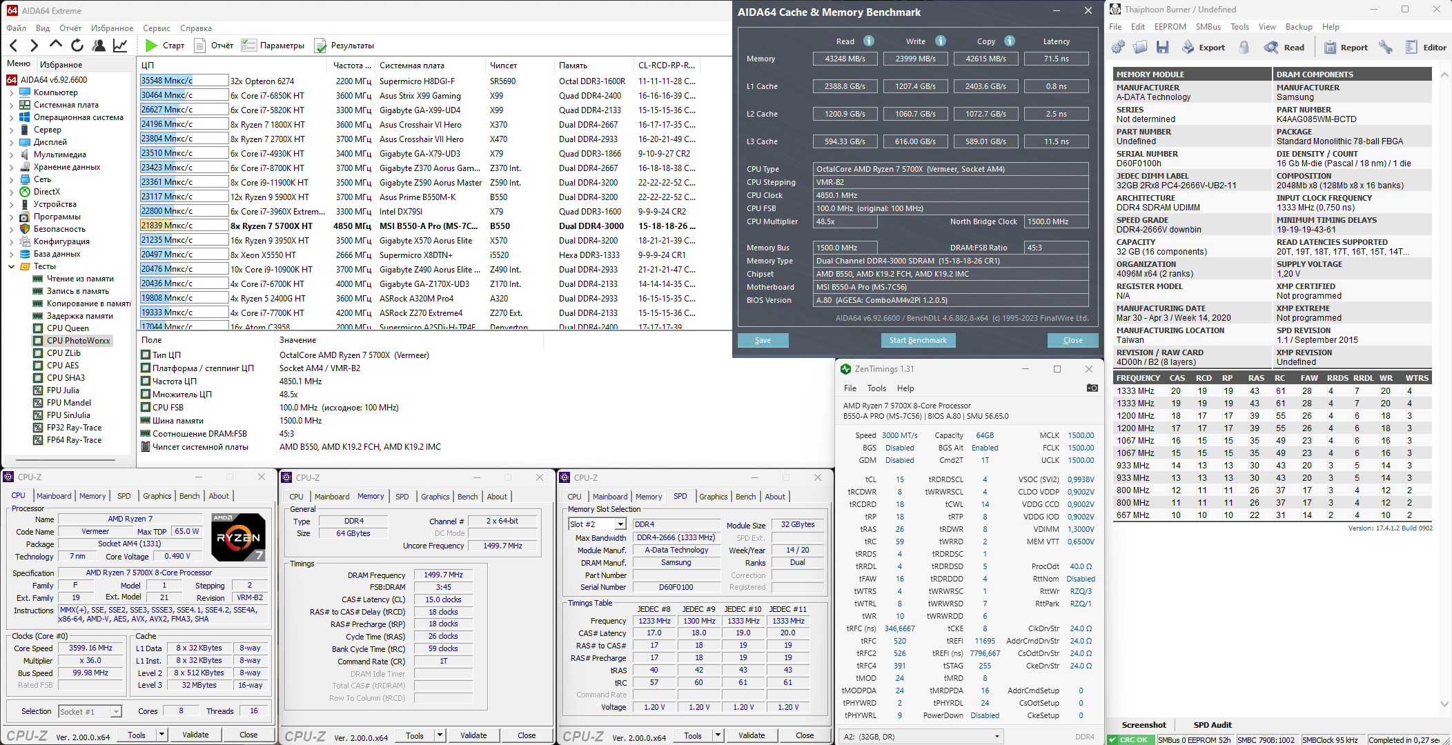

Разгон памяти на проверку
Высокие частоты взять не получилось, на 3200 MHz была почти стабильная работа, но именно что почти и это с Gear Down Mode, поэтому остановился на 3000 MHz.
Моя конфигурация:
AMD Ryzen 7 5700x
MSI B550-A PRO
A-DATA 64Gb (2 x 32Gb) AD4U2666732G19-SGN DDR4 2666MHz CL19 (Samsung M-die: K4AAG085WM-BCTD)
DRAM Voltage 1.30v
Комментарий к файлу: Samsung M-Die 3000MHz 2x32Gb 2Ranks
Снимок экрана 2024-01-17 163426.png [ 595.1 КБ | Просмотров: 913 ]

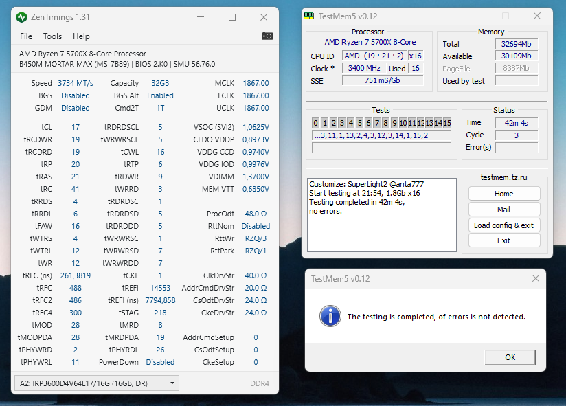

Спасибо 10 минут 0 ошибок и суперлайт 2 крутки прошел
R5 2600 // 1650Super (+150/+1450) // 2x8 2666>3400 cl18 Goodram
Регистрация: 08.09.2006
Фото: 142
prafesianal если 2 крутки - 2 цикла? Маловато, но хоть что-то - базовую проверку можно считать пройденной.
Это конечно еще не означает полной стабильности, но уже что-то.

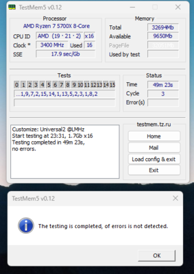

Добавлено спустя 39 минут 19 секунд:
минимум пройден
Снимок экрана 2024-01-17 224120.png [ 185.61 КБ | Просмотров: 791 ]
UPD
Universal-2@LMhz пройден
Снимок экрана 2024-01-18 002130.png [ 58.65 КБ | Просмотров: 753 ]

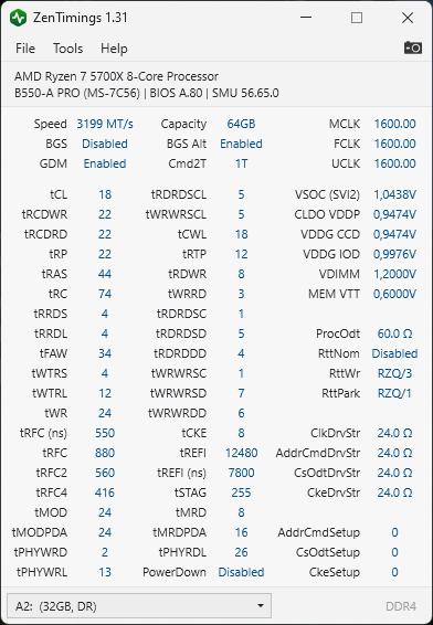

Подозрение на пережатый ProcODT для большого объёма.
Выставил слабые первичные тайминги, остальные в авто. ProcODT на 60 Ом
Напряжение на памяти 1.35v. Также для теста выставил напряжение на SoC и с ним связанные (см. скрин)
Снимок экрана 2024-01-17 201145.png [ 53.32 КБ | Просмотров: 787 ]
TM5 Ошибок не находит (ни 1usmus_v3, ни Extreme1@anta777), но сам тест один раз вылетел, другой раз вылетел OneDrive (хотя это скорее по причине того, что он решил подгрузить файл во время тестирования). Также пару раз гас экран, но потом изображение возвращалось
При пробе 3400MHz с теми же остальными настройками ошибок в TM5 также не наблюдалось, но он крашился, так же чаще пропадала картинка, иногда с уходом в перезагрузку
Чёрные экраны могут быть связаны с тем, что у меня отключен файл подкачки и Windows 11 начинает чувствовать себя плохо? Хотя 1.5-2 Гб свободного места в памяти остаётся. Да и на 3000 тесты проходились нормально

Не думаю, но и разница между 3000 и 3200 тоже не такая уж и большая. Но на 3200 система ведёт себя странновато, см. выше
Сильно пережатые тайминги могут вызвать фризы? Я по руководству i2hard ужимал "до потери стабильности"
