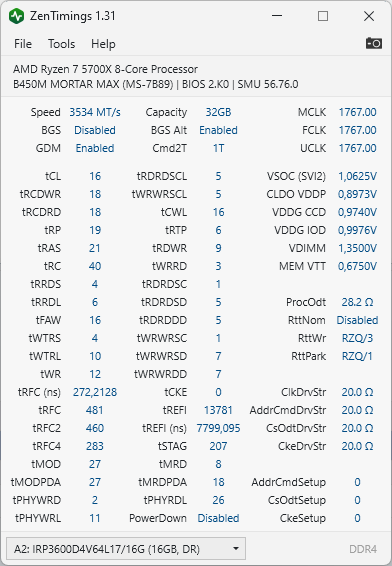

Регистрация: 19.06.2017
Откуда: Чусовой
кажется мне окончательно это надоело. пусть будут лучше стабильные 3533, да еще до кучи GDM включу.
ZenTimings_Screenshot.png [ 35.22 КБ | Просмотров: 560 ]
