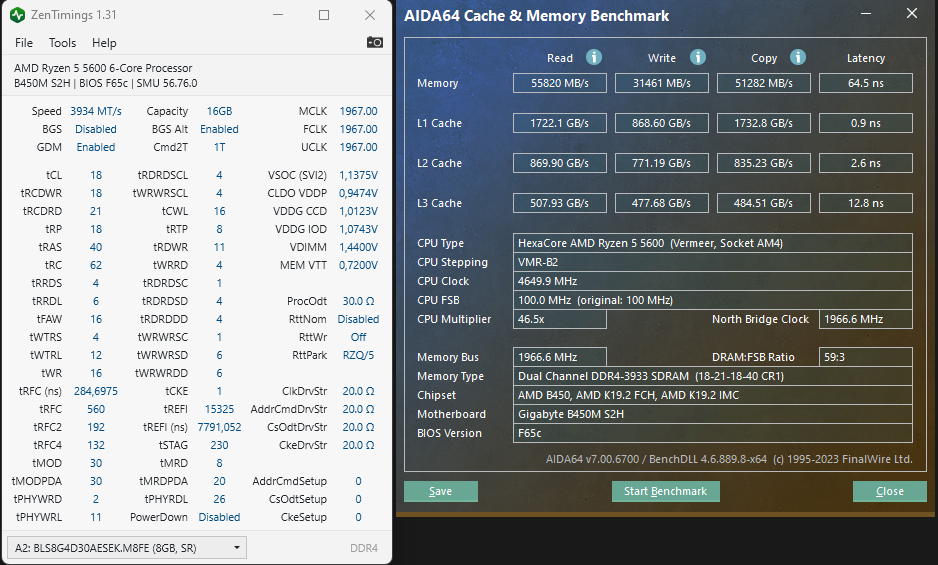

Привет! подскажите почему такой большой latency. посмотрел тут скрины у всех меньше моего на целых 10нс. и вроде скорость L3 кэша чет медленнее, чем у других. плюс еще fclk 1900 не бутится на этом проце
тайминги авто или вручную? из безопасного режима проверь
вручную ставил с dram calculator. в безопасном режиме latency стал 57. и что это значит? что настроить надо?
Регистрация: 30.04.2013
safe пресет видимо
это значит какой-то софт в фоне висит
настроить можно это procodt 34-36 trtp 6-8 twr 12-16 trrds 4 trrdl 6 tfaw 16 trdrd/wrwr scl 3-4 trfc 550 лучше менять по очереди
все что в трее было позакрывал, с автозапуска поубирал и перезагрузился. результат -1,3нс только. 65,7нс стало. очень странно, может это из за того что у меня винда 11?
может быть,попробуй виртуализацию и изоляцию ядра откл
еще tsme можно откл,оно на поздних версиях биоса уже было Выбор и обсуждение материнских плат AMD Socket AM4 (Matisse, Picasso, Summit Ridge, Raven Ridge, Pinnacle Ridge и Bristol Ridge) #18045054

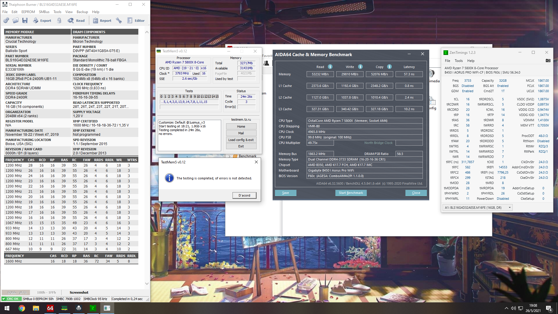

ничего из этого не помогло. очень странно, на этом скрине у одного чела с такими же ровно таймингами и чипами памяти латенси 57:
так попробуй: https://ibb.co/C1MS8dH ; или даже так: https://ibb.co/cDqpSQK

Регистрация: 19.01.2024
michernov писал(а):
c fclk 1900 не включается даже, приходится сбрасывать биос.
у меня проблема заключается в том, что в безопасном режиме винды 57нс latency, а в обычном 67нс
тогда пробуй IF1933 или как на втором скрине 1967..
включился хехе. но все равно латенси 64нс. у вас винда 10? может в 11-ой такая проблема есть

npa4ka писал(а):
Это не проблема. Выгрузи все лишние процессы, в том числе через диспетчер задач (даже нв панель и прочие драйверные оболочки, мониторинги тоже), дай винде настояться минут 10, выруби сеть и проверяй, будет почти как в безопасном
в общем то, что у людей на скринах с 55-57нс так и получены? и если мне чисто поиграть в тарков, то лучше забить болт на эти наносекунды?

BRMC попробуйте также не в безопасном, а более полноценном режиме.
msconfig
Если задержка снизится, у вас что-то левое грузится в фоне, что постоянно создает активность.
Конечно
