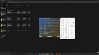

BRMC писал(а):
в общем то, что у людей на скринах с 55-57нс так и получены?
Неа.
Если просто закрыть все проги (без фанатизма с выгрузкой процессов и не трогая сетку), обождать минутку, латенси должно быть в целом схожим.
Если разгоните проц, как на том вашем скрине, латенси еще слегка (около 1 нс) снизится.
8700g, lf ii 240, b650e-snow, micron 2x16 6000, rm550x, define mini c

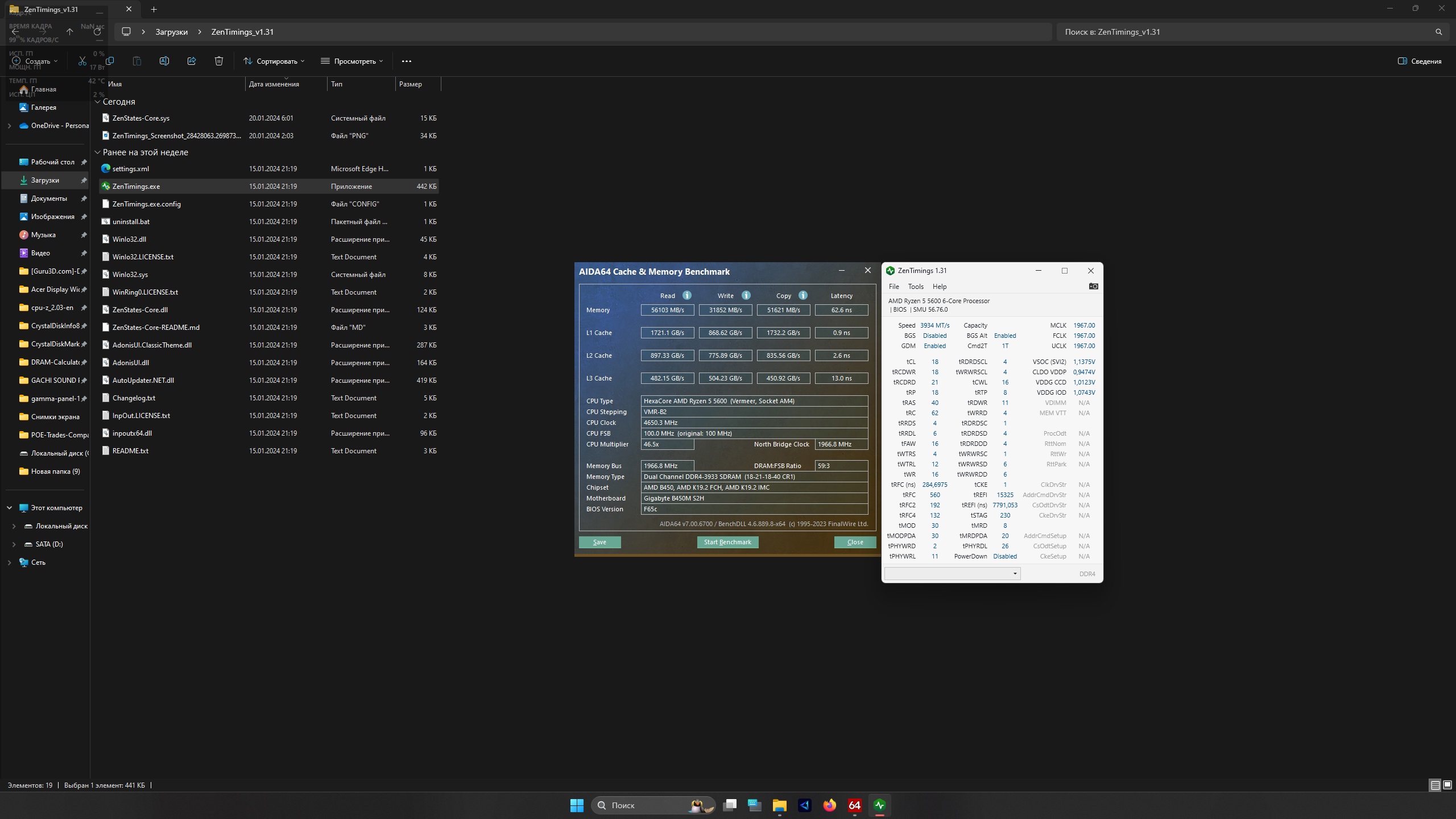

Регистрация: 19.01.2024
usr721 писал(а):
BRMC попробуйте также не в безопасном, а более полноценном режиме.
msconfig
Если задержка снизится, у вас что-то левое грузится в фоне, что постоянно создает активность.
вот так в диагностическом режиме
Untitled.jpg [ 442.68 КБ | Просмотров: 926 ]
Регистрация: 08.09.2006
Фото: 142
BRMC хз, тогда, возможно, дело действительно в вашей вин11…
Не пользовался ей, поэтому ничего вразумительного на сей счет сказать не могу.
Впрочем, вряд ли вы где-то на практике заметите разницу между 57 и 64 нс.

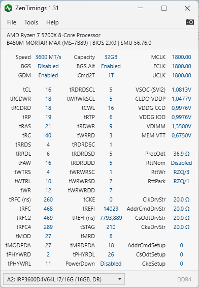

usr721
позволил МП весь 3й столбец в ZT настраивать самостоятельно. первый запуск был с настройками как будто-то под zen, zen+(procodt 60, vddp 0.9, кадбасы 24), второй:
ZenTimings_Screenshot_M.png [ 35.4 КБ | Просмотров: 802 ]
далее МП не меняла настройки. (на 3733 мп повышает vddp еще выше насколько я помню)
далее я специально вкл выключал PBO, менял его настройки, что бы проверить будет ли "нестабильный запуск" - его не было.
проверил 3600 CL16 c GDM - работает
еще покрутил PBO(менял лиммитыб макс частоту) - нестабильного запуска более не было.
сегодня холодный старт был без проблем и ошибок нет.
буду продолжать наблюдение.
на 3733 единственный параметр с которым я не проверял стабильность это VDDP 1.05. он был или 0,9 или на авто 1,1. при условии что все другие настройки были такие-же(как сейчас мп настроила) то проскакивали запуски с пропикиванием или с фейл мемори оверклок когда меняешь какие-либо настройки в биос несвязанные с памятью напрямую или просто переазагружаешься, запускаешься на холодную. на частоте 3600 и ниже ни разу таких запусков вообще не было(ну кроме когда тайминг пережат, что очевидно), но вот как ранее писал один из них был "плохой" когда посыпался прайм с 800к (я честно никогда ранее вообще не видел что бы в этом тесте у меня были ошибки) при этом VDDP был 0,9.
если сейчас на 3600 больше не будет сюрпризов, то на 3733 я думаю уже не стоит даже пытаться что-то настраивать даже с GDM. он во первых не помогал избавиться от запусков с пропикиванием, во вторых CL18 это совсем неравноценный обмен получается...

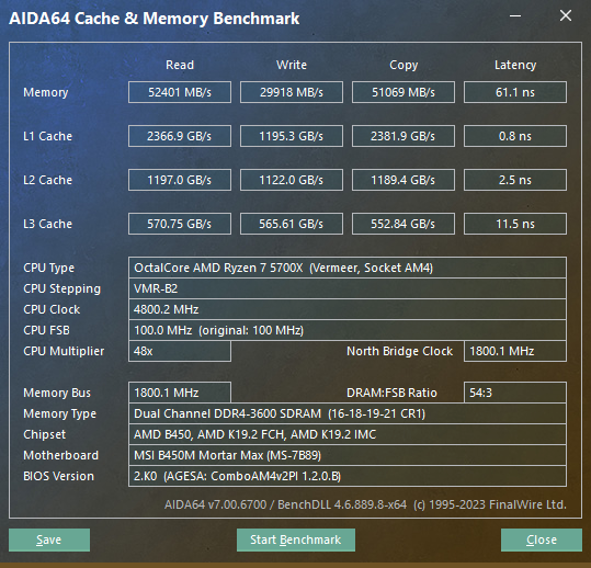

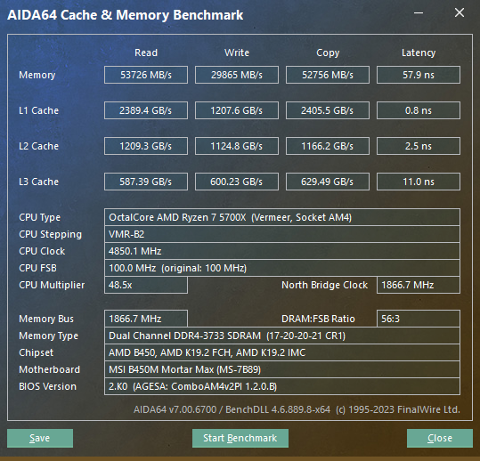

BRMC
3600 CL16 с GDM, макс буст цп 4800 + огр потребления 120 80 120
3733 CL17 без GDM, макс буст цп 4850 + огр потребления по выбору мп(считай отсутсвуют).
все на вин 11 без запаривания с откл чего либо при запуске.
cachemem3600.png [ 253.8 КБ | Просмотров: 748 ]
cachemem.png [ 253.86 КБ | Просмотров: 748 ]
а ну да, курва еще довольно низко поехала. -23 -30 по ядрам.
в общем все это довольно сильно влияет на результат.
ну и запущенный браузер все это легко роняет до ~67нс

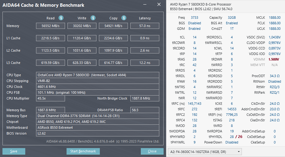

Кто-то говорил что би-даи дофига стоят, но люди их покупают, чтобы не видеть всей этой жопоболи, что творится в этой ветке последние 5-10 стр.
К примеру, эти DR модули покупались для рабочего ПК, я взял их на выходные погонять (в реальности для игрового ПК на 5800X3D они не нужны от слова совсем)
Теперь, собственно разгон: смотрим в XMP - там указано 3600-14-14-14 - выставляешь частоту/напряжение/вторички и вся наука за 10 минут ))
cm 3776-14-14 .png [ 224.92 КБ | Просмотров: 688 ]
PJVol @OCN, Anandtech
Вольтаж конский, просто издевательство над КП и памятью. Тем более сам знаешь что 5800X3D крайне лоялен к памяти, там 3200 CL14 с головой.
