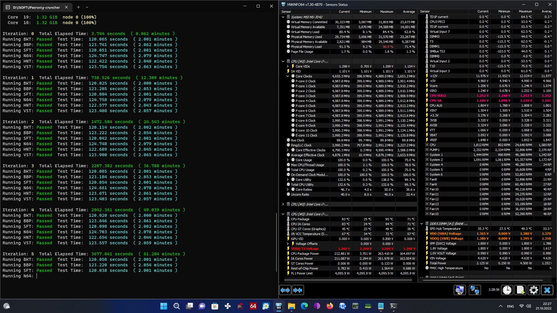

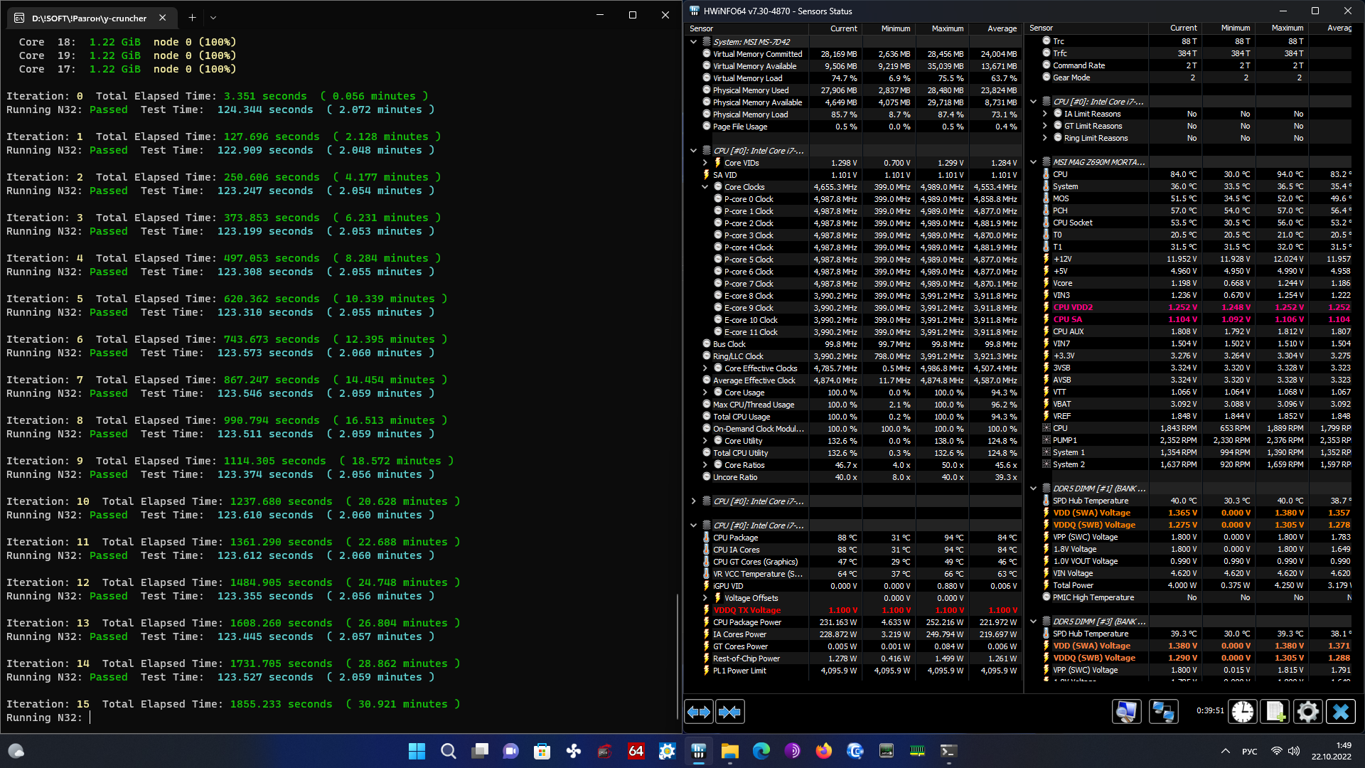

Снимок экрана (21).png [ 443.72 КБ | Просмотров: 922 ]
а это другие тесты гонял еще до снижения напруг

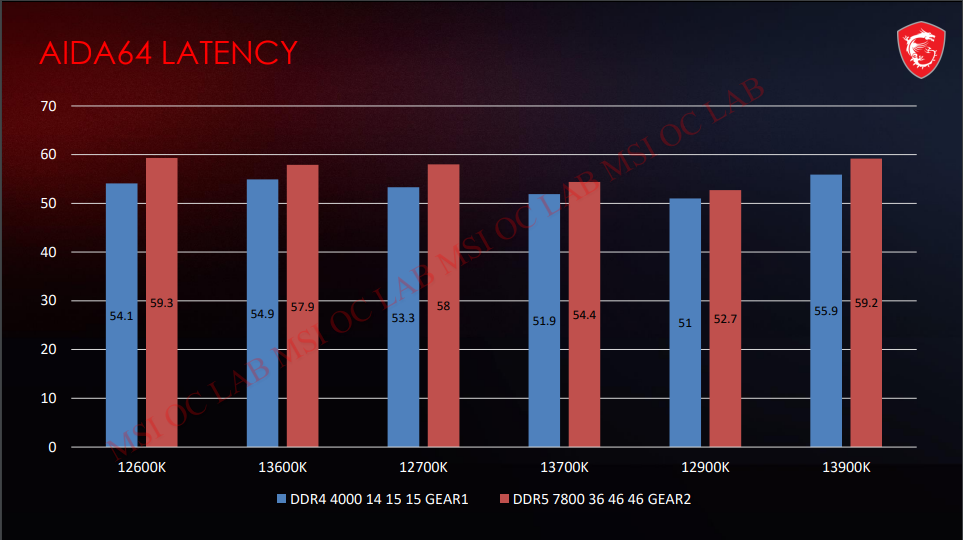

LAT
82b528b32c90dfd318f6fdb7b5e41349431211331.png [ 235.9 КБ | Просмотров: 884 ]
В биненом 13600k/13700к больше смысла чем мы думаем. :crazy:

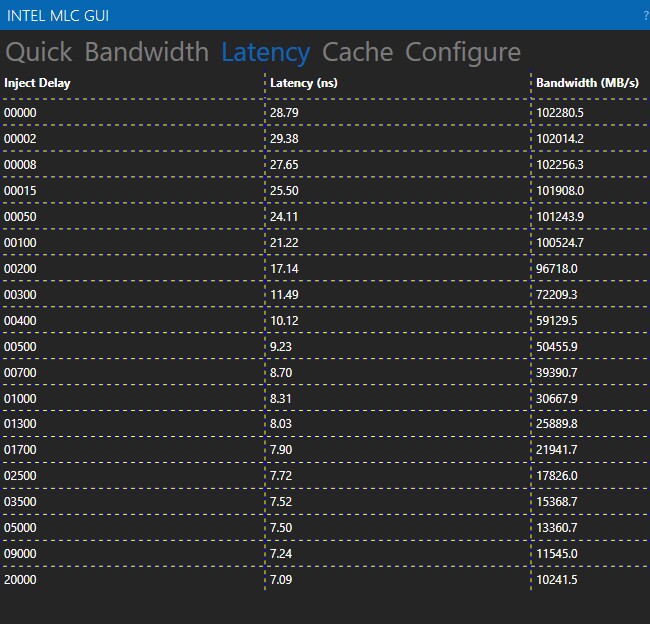

Будет время погоняй MLC и аиду из выключеными мелкими.

MLC GUI
