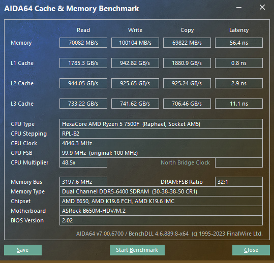

Плашки kingbak 6400 A-die ещё надо что-то изменить ?
Почему у вас vvq больше vdd? Как максимум они могут быть равны, вообще vddq на 0.04-0.1v < vdd должно быть. trdwr можно до 16 поджать. VDDIO Возможно придется немного подтянуть, но это на тестах выявится, у меня большие сомнения в стабильности того что на скрине. Сам на днях только с этим прогорел. Как тестировали?
Paragraf писал(а):
На 1,4V CL28 и tRFC 384 не идут
И не должны, для 28 1.45 минимум скорее всего. trfc для 6400 400-416 норм, ниже скорее всего пережатие если вообще стартанет... Хотя A die до 120 стартуют норм вроде. У меня да, но латенси лучшая на 130нс на любых частотах. Все целые значения прогонял и на 6000 и на 8000, так что с ним понежнее, и в самом конце.
dmitrij31 писал(а):
vdd 1.650 vddq 1.520
Хорошо ты ей навалил 8-)

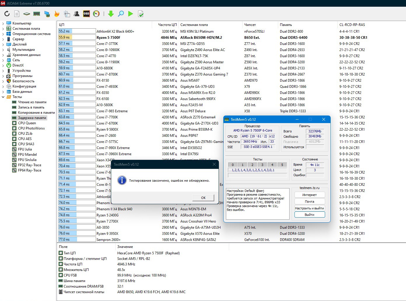

Перепутал их между собой, название схожи)). Эти значения работают стабильно, тесты все проходят. Все что ниже нихрена не тянет.Ну и ещё можно IF до 2200 подтянуть, вырастет скорость чтения.

Paragraf писал(а):
тесты все проходят
Все, это я так понимаю Аида и ТМ5 на дефолт профиле? Это не тесты :-( MT5 профиль anta777 extr как минимум для начала должен без проблем проходить(1,5часа) и следом cruncher 1+ час, и даже это не является гарантом стабильности 24/7. :-(

VenJkE писал(а):
Paragraf писал(а):
тесты все проходят
Это пример просто, что как бы без ошибок серьезных. Я так я линксом гоняю под 1 час. Он сразу показывает ошибки, OCCT может не показать все сбои кстати.
P S: тесты по 2 часа могут сами по себе валить ошибки и есть такой нюанс, что тесты ошибки сыпят, а комп в реальных условиях типа играх работает без ошибок ))

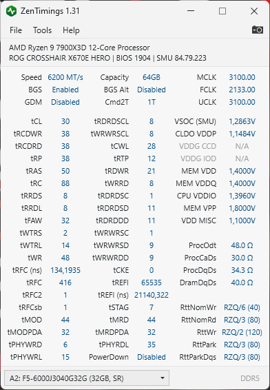

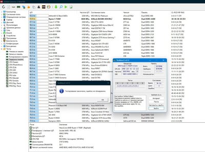

Товарищи знатоки, доброго времени суток! Посмотрите,пожалуйста, на мои показатели и посоветуйте, если что где можно/нужно исправить. Сразу по процу: он задушен до 5МГц по ядрам с 3д кэшем, по остальным ядрам - 4.7 вроде....
cachemem.png [ 91.16 КБ | Просмотров: 2408 ]
2ZenTimings_Screenshot.png [ 40.25 КБ | Просмотров: 2408 ]
1ZenTimings_Screenshot.png [ 40.25 КБ | Просмотров: 2408 ]
7900x3d/Asus x670e Hero/RedD 7900XT/2xG.Skill[F5-6000J3040G32GX2-TZ5N]/2xSamsung980 1Tb/Samsung970 500/Samsung970 2Tb/Seasonic Prime 1000W/Meshify2 XL

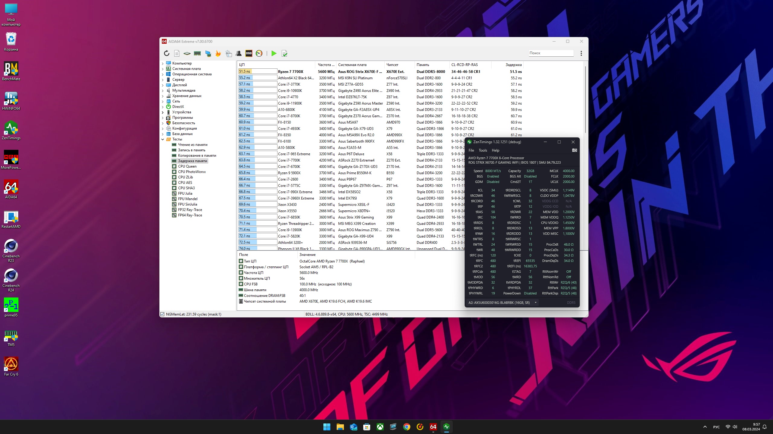

фикс 5600МГц + 8000CL34
51.5нс
Latency.jpg [ 689.83 КБ | Просмотров: 2364 ]
7700X / Arctic LF3 360 / ASUS Strix X670E-F / 32Gb XPG@8000CL34 / AORUS 9070XT / SilverStone DA1000R
