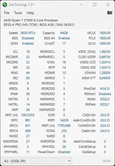

Регистрация: 30.12.2019
Продолжаю попытки разгона samsung m-die, но у меня не получается стабилизировать 3600MHz
Моя конфигурация:
AMD Ryzen 7 5700x
MSI B550-A PRO
A-DATA 64Gb (2 x 32Gb) AD4U2666732G19-SGN
Напряжения
SOC 1.075v (± 0.0125v не даёт изменений)
VDDG CCD/IOD 1.025 (± 0.0125v не даёт изменений)
CLO VDDP 0.95v (1.00 - ошибка #6 в TM, 0.90 - сыпется #0)
VDIMM 1.28v (ниже сыпется #0, выше только понижает стабильность: чёрный экран -> перезагрузка или просто BSOD)
Сопротивления
В ZenTimings. Пробовал повышать/понижать, но эти выглядят наиболее стабильными. Более высокий ProcOdt (48Ом) избавляет от черного экрана при повышении напряжения памяти, но не от BSOD-ов. CAD-ы: 40-20-24-24 ведут себя ± также, или стабильнее при более высоких напряжениях памяти
Тайминги: первички ослабил, остальные на авто
ZenTimings 3600MHz
Снимок экрана 2024-01-21 160314.png [ 54.24 КБ | Просмотров: 748 ]
Проблема: Как бы я не пробовал менять сопротивления и напряжения, в TM5 с конфигом 1usmus_v3 (time=25%) одна-две ошибки #0 во 2-м тесте спустя 1:27 и сыпется ими же в 10-м. При этом Cinebench прогоняется нормально, 2 теста подряд, WHEA пустует
Сейчас память стабильно работает на 3000, при VDIMM 1.3v. На 1.28 сыпется ошибками, так что на отрицательное масштабирование напряжения это не похоже (по крайней мере до 1.3v)
Стабильный разгон до 3000MHz
Снимок экрана 2024-01-17 163426.png [ 595.1 КБ | Просмотров: 748 ]
Итого: Есть что ещё можно попробовать, или стоит смириться с тем, что 3600 не взять и пробовать 3400 или нечто среднее?
ZenTimings 3600MHz
trcd 26 и trdrddd/wrwrdd 5 7
trcdwr 8 зачем? пустой тайминг,trfc 450 попробуй,twr 16

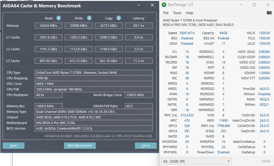

trcdwr 8 т.к. он смог ужаться до этого значения. Гнал по гайду i2hard, там сказано ужимать до потери стабильности. Стабильность сохранена.
Читая гайд 1usmus также не нашёл чего в этом может быть плохого. Ещё ориентировался на этот ролик. Что можно глянуть подробнее или перечитать, дабы разобраться?
trfc до 450 не дошёл. На 460 bsod при загрузке. Остановился на 470. ТМ, Cinebench ошибок не дают, посмотрю как будет работать с подогревом от видеокарты.
Также не совсем понял зачем twr 16. Для возможности большего ужатия trfc? Или где можно найти ответ на этот вопрос?
Результат
Снимок экрана 2024-01-21 221049.png [ 235.89 КБ | Просмотров: 576 ]
П.С. Пробовать высокие частоты буду позже
Ryzen 7 5700x | MSI B550-A PRO | A-DATA 32x2 Gb 3400 MHz | RTX 3070ti Ultra W
а в линпаке гигафлопс меньше
Регистрация: 08.09.2006
Фото: 142
Как правило, WR = RTP * 2.
Если сильно хочется, можно опустить его без привязки к RTP до >= WTRL и зачастую это будет работать.
Однако практического смысла в этом нет, поэтому лучше просто менять с привязкой к RTP.
Посмотрите лучше оригинальный гайд, где это в том числе упоминается https://github.com/integralfx/MemTestHe ... erclocking
