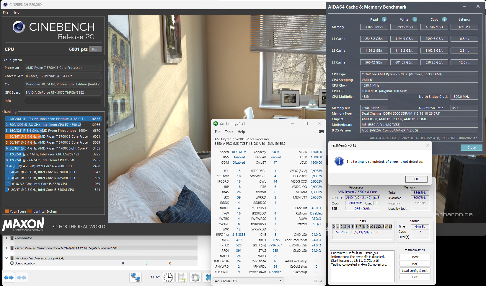

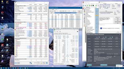

вчера дома было жарко, успел немного потестить trfc на 3200 и 3533. без подогрева вк стабильность на 260нс, с подогревом где-то между 300-350 нс.
на 3600-3733 нестабильность, вернее ребут в течении ~10 мин. trfc 350нс
лучше всего ребут выявляет в моем случае суперлайт на 50% + msi k.
воздух над двумя 140ками сверху ощутимо нагревается со стороны выхлопа цп, со стороны озу намного меньше.

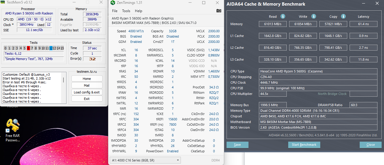

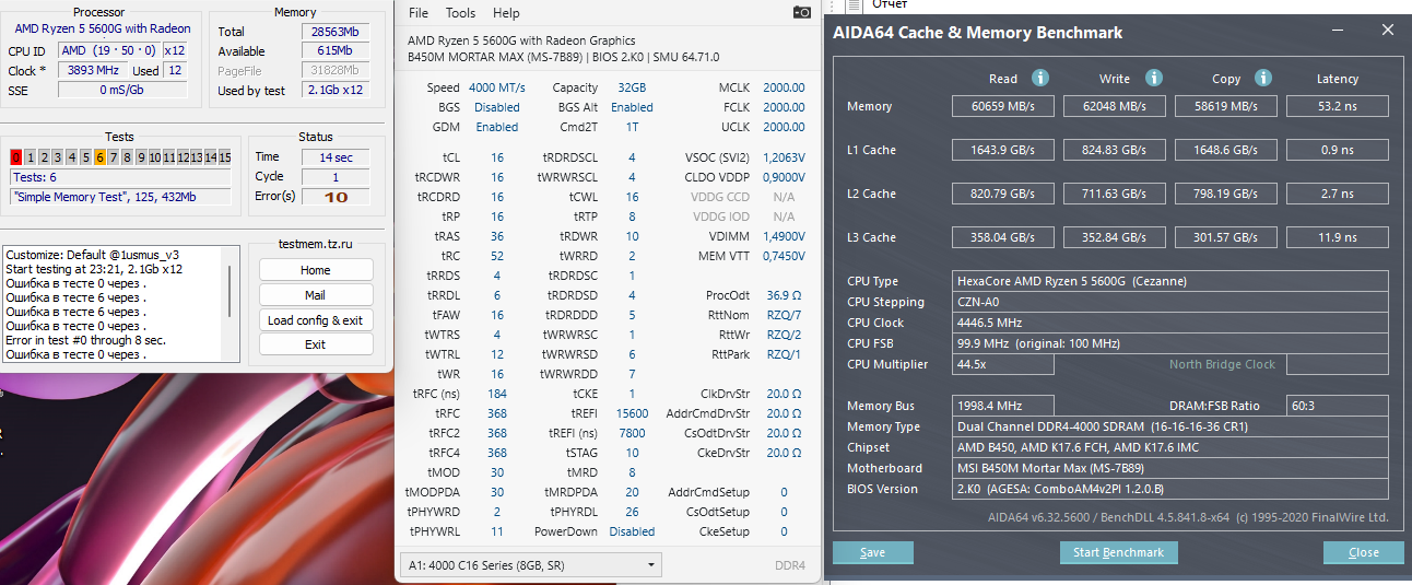

Доброго дня! Пересел с Intel на AMD, в связи с чем вопрос к знающим: латентность памяти выше 50 - это норм для AMD?
Прикупил Patriot Viper Steel PVS416G400C6K DDR4 4x 8 Гб PC4-32000: выше 3733 - с ошибками в MemTest, но система загружается.
Отсюда второй вопрос: стОит ли гнать до 4000MHz с задранными напряжениями или оставить как есть?
норм+.png [ 294.84 КБ | Просмотров: 1202 ]

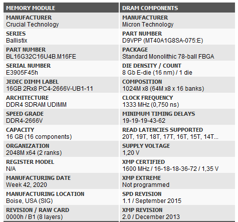

Регистрация: 14.02.2018
Всех приветствую! Давно не занимался разгоном памяти и уже многое забылось. Стоит комплект памяти Crucial Ballistix BL16G32C16U4B.M16FE. Процессор 5600x, мат. плата b550 Gigabyte Aorus Elite V2. Цель - завести память на 3800 mhz. Я правильно понимаю, что для простоты проверки стабильности можно сначала настроить первичные тайминги, а вторичные и третичные в авто оставить? И на какие первичные ориентироваться при разгоне? Скрин из Thaiphoon Burner прилагаю
234234.png [ 24.4 КБ | Просмотров: 1106 ]
На прошлой странице мой скрин посмотри. Возможно твой путь к результату радикально сократится :D

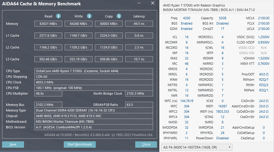

Можно и ниже. К примеру, типовые настройки для 2хSR, только wrrd 3 и gear down mode.
Лайтовый вариант 2xDR 4200CL16 Gdm 1.52V
cm 4200cl16.png [ 227.69 КБ | Просмотров: 1084 ]
Добавлено спустя 8 минут 25 секунд:
4x8gb - жопоболь (особенно на этих сраных биосах 1.2.0.A/B ). А по поводу гнать/не гнать, так попробуй - расскажешь как пошло, делов-то на 10-15 мин ))

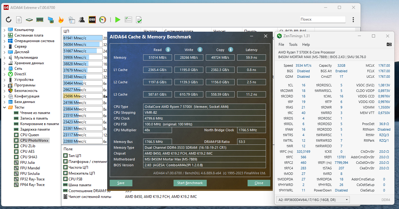

Возвращаясь к 3000, поджал tWR в паре с tRTP (12/6)
Снимок экрана 2024-01-22 200323.png [ 1.19 МБ | Просмотров: 1076 ]
Только tRFC немного отпущу. С подогревом от ВК стабильность теряется + запас на летнюю жару
Ryzen 7 5700x | MSI B550-A PRO | A-DATA 32x2 Gb 3400 MHz | RTX 3070ti Ultra W

Хреново пошло))) Как то так:

Регистрация: 19.06.2017
Откуда: Чусовой
всё
Снимок экрана 2024-01-22 233142.png [ 510.26 КБ | Просмотров: 1041 ]
https://sysprofile.ru/p/1/dftm1
Я бы попробовал RCDRD 17, CWL 16, rdwr/wrrd 9/3, procodt 40 или 43ом, ClkDrvStr 40ом, Vsoc 1.2V для начала.
Если спам ошибок не уменьшится, тогда только снижать частоту. Если будет сильно меньше - можно поднять Vdimm до 1.48 например.
PJVol @OCN, Anandtech

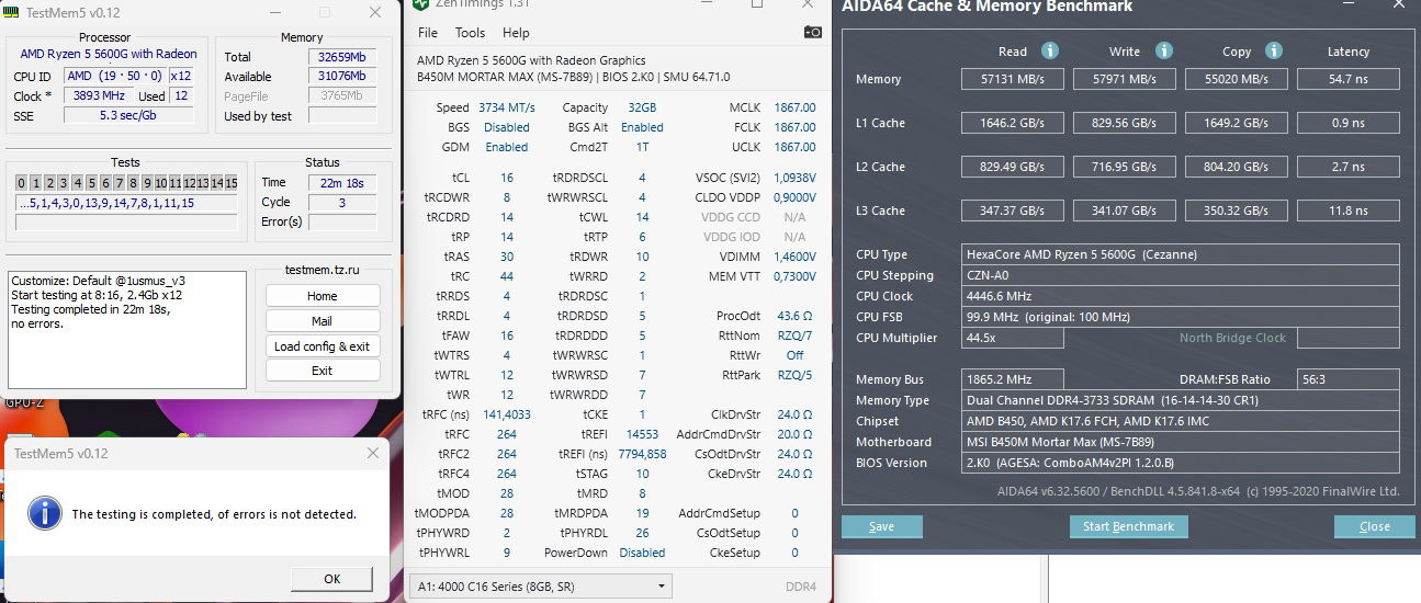

Регистрация: 27.07.2021
vol2008 писал(а):

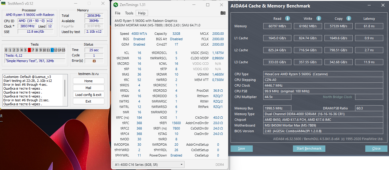

Я бы попробовал CWL 16, rdwr/wrrd 9/3, procodt 40 или 43ом, ClkDrvStr 40ом, Vsoc 1.2V
9/3 никак, 43,6 и 40 - тоже
4000v2.png [ 391.12 КБ | Просмотров: 1019 ]
странно... в биосе 1.2v выставлял. Сейчас добавил - результат тот же: ошибки в ТМ на 30й секунде.
Попробуйте кадбасы все 20-ки, SCL 4, CLDO_VDDP 0.9, vDIMM 1.48.
Также отключите PowerDown.

dftm1 писал(а):
всё
Ну, по сути норм и главное, что полностью стабильно, насколько я понимаю.
Сетапы 24-20-24-24 или 24-24-24-24, и грузи Vdimm полторашку
Откуда: Чусовой
на этой частоте, сколько я ни тестил, ни разу не возникало ошибок из ниоткуда. поиграл еще в TLOU пару часов и никаких проблем.
и я посмотрел датчики температур на материнке, если правильно понимаю по PCH можно хотя бы примерно судить о температуре в корпусе. так вот простой 30-35, нагрузка (вк+цп) 40-45 в зависимости от температуры в доме. не уверен, но мне не кажется что это много, но +~10гр на ОЗУ дать может по идее, наверное.
Latency радует, а вот ошибки пока не очень))
4kv4.png [ 398.89 КБ | Просмотров: 987 ]
Если в авто CWL 14, то ставь его обратно с соотв. RDWR/WRRD (10/3, 11/4 ... )
tRCDRD 17, потом попробовать CR2. Этот XMP 4000cl16 - 2T
Вообщем глянь разгон у людей здесь https://i.imgur.com/7GoiJ6N.png и здесь https://imgur.com/a/lI0Pe6J. Там правда не APU (никому не пришло в голову 4SR на них гонять), но суть таже - procODT только выше
Добавлено спустя 13 минут 1 секунду:
А вообще, вот тебе дружеский совет: махнись с кем нибудь на 2×16 (ASAP) и не мучайся. 4×8 - это не для AMD.
