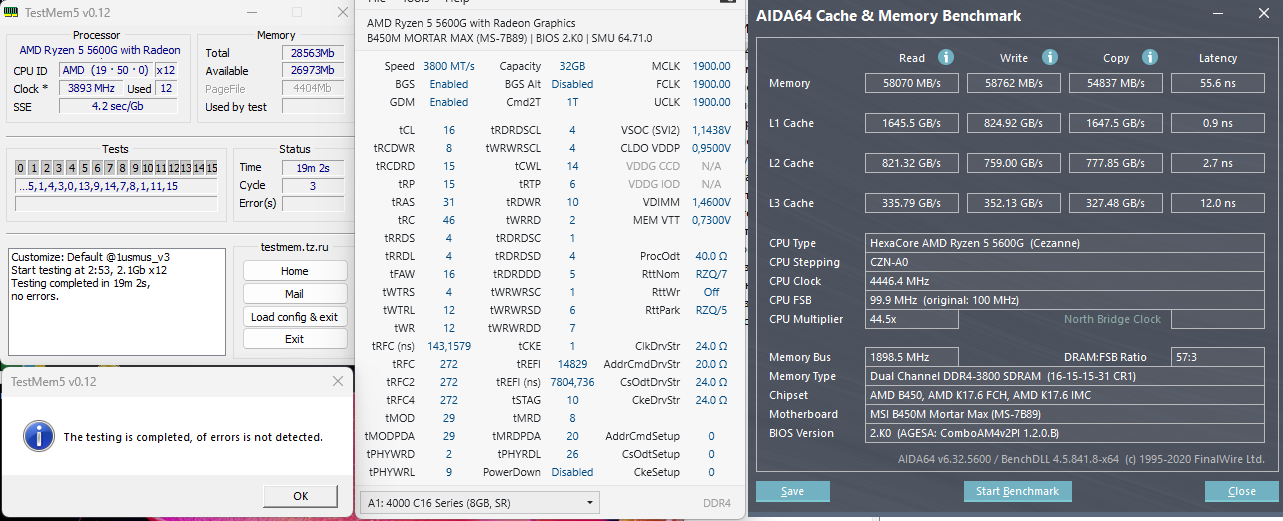

Регистрация: 27.07.2021
Удалось поднять до 3800, Если выше, то придётся задирать напруги, чего крайне не хочется.
Пока остановлюсь))
3800
3800норм.png [ 276.01 КБ | Просмотров: 933 ]
Всем спасибо за помощь.

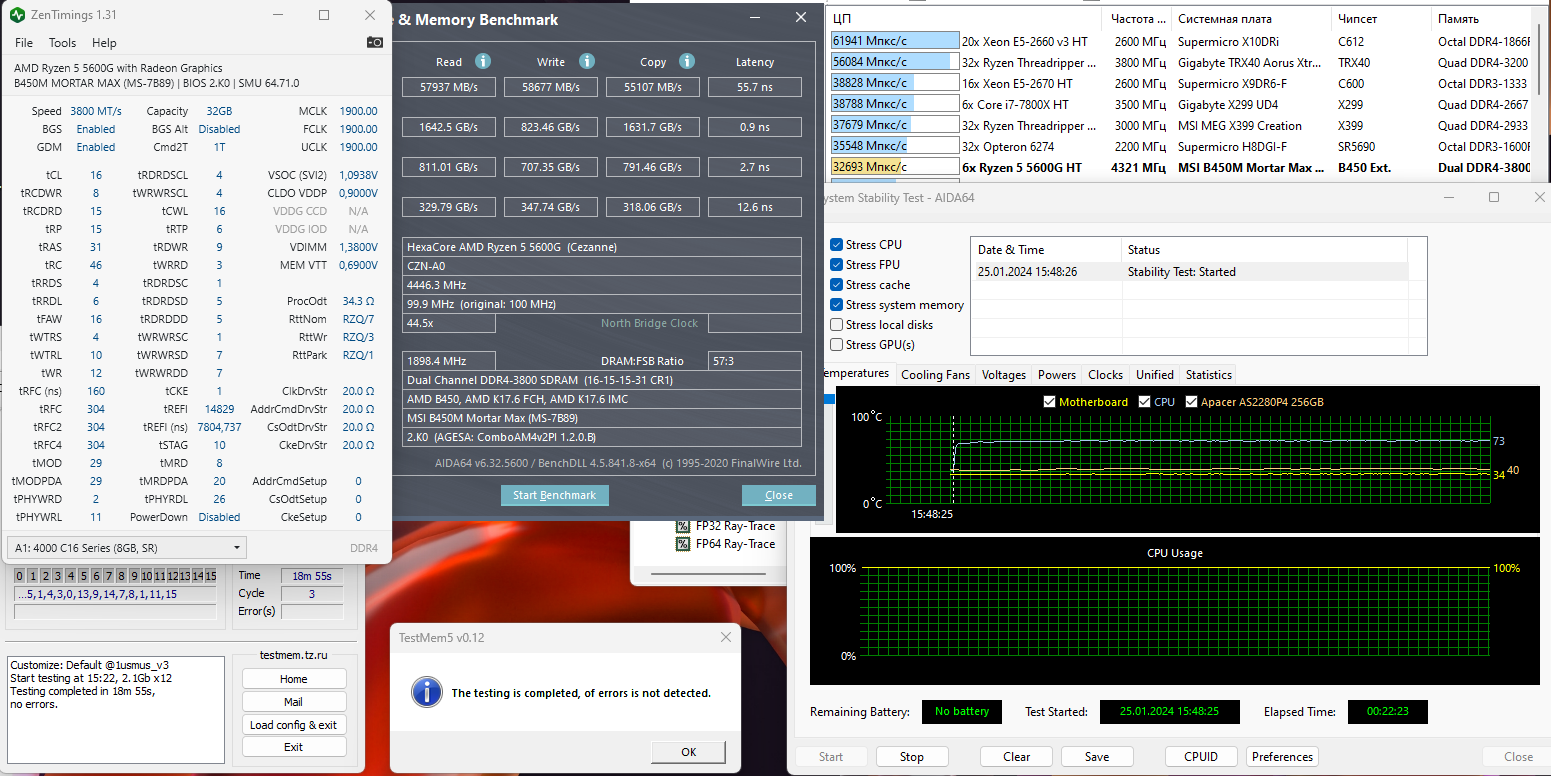

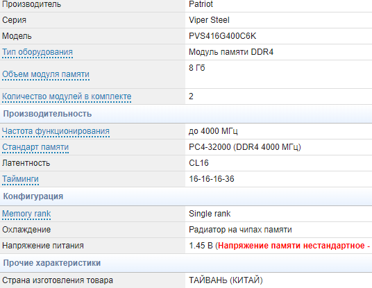

usr721 писал(а):
Так она и здесь у вас что-то конская
Такой комплект
память.png [ 31.89 КБ | Просмотров: 858 ]

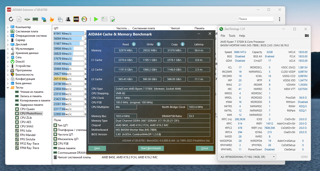

Регистрация: 05.05.2020
По совету usr721 решил поднять частоту и tCL (было 3600cl16).
Вот что получилось:
При поднятии tCL до 17 упал tPHYRDL до 26 (было 28), а он вроде как важен.
tRP во всей гайдах советуют снижать как можно сильнее, но пока оставил так.
В теории еще можно подтянуть tWTRS tWTRL до 3/6 и снизить tWRRD до 1-2, но WTRS/WTRL 3/6 практически не встречаются у других, ну и мало ли они должны быть кратны часто встречающимся 4, а WRRD для дуалранга советуют ставить именно 3 (причем как писали в этой темке про кратность tWRRD и tRDWR я не нашел инфы, плюс пару раз я словил ошибку при тренировке памяти, когда поставил для 3600cl16 cwl14, а RDWR 10 WRRD 1.
Есть какие то замечания/предложения? Стоит ли все же снижать tRP? Что скажете насчет tWRRD 3? Не сильно ли перетянуты tRTP и tWR, или их перетянуть в принципе невозможно, чем ниже тем лучше (если стабильно конечно)?
usr721 писал(а):
На прошлой странице вам приводился пример лайтового (выше вашего RCD и RFC) конфига 3800CL16 GDM
Действительно, работает. Признаюсь честно - был сбит с толку "заводским" вольтажем.
По-позже ещё погоняю.
Огромная Благодарность за помощь!
3800lite.png [ 357.97 КБ | Просмотров: 496 ]
