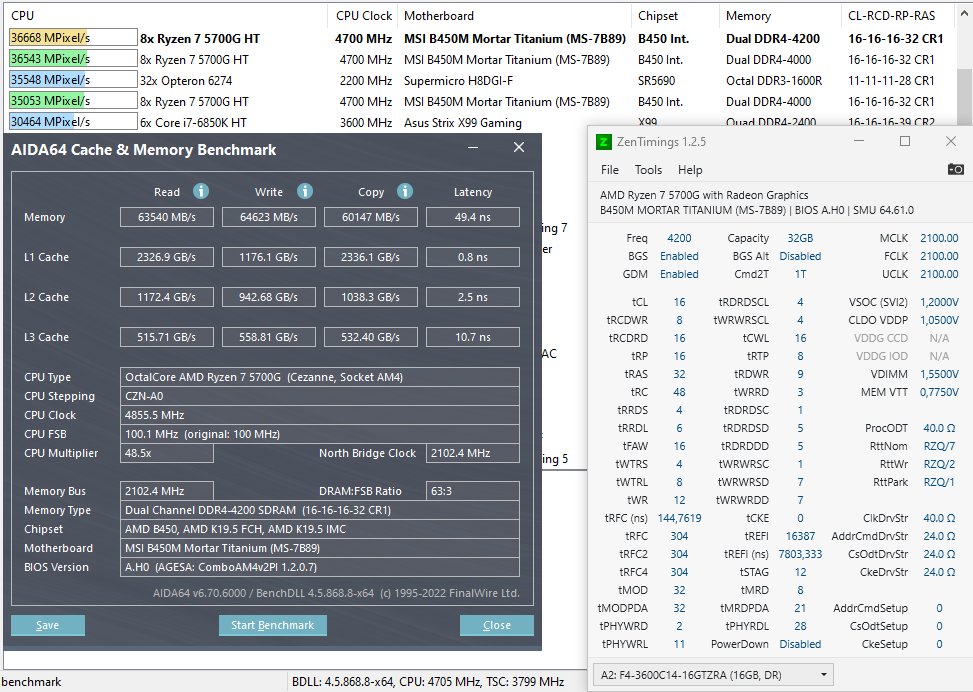

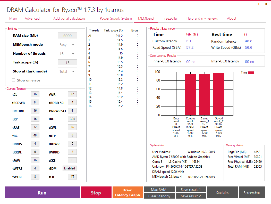

usr721
Вообщем уперся я в плату, 4266 - ни в какую, ни с какими таймингами и напряжениями, 99% - частотный потолок, что собственно не удивительно для такого говнища ))
Тестить в TM5 32G - это боль, еле дождался конца первого цикла :-) Думаю этот пресет на 1.55V не сломать ничем
cachemem 4200CL16 1.55V.png [ 254.98 КБ | Просмотров: 868 ]
mb.png [ 62.38 КБ | Просмотров: 868 ]
PJVol @OCN, Anandtech

Регистрация: 09.09.2012
Klayton писал(а):
выключил пбо на 3800, словил такие ошибки:
1.3в - маловато напряжения для CL17*3800
Ещё попробуй AddrCmdSetup=56, или с сопротивлениями CAD BUS поэкспериментировать (в основном с ClkDrvStr). Вместе с поднятием напруги
