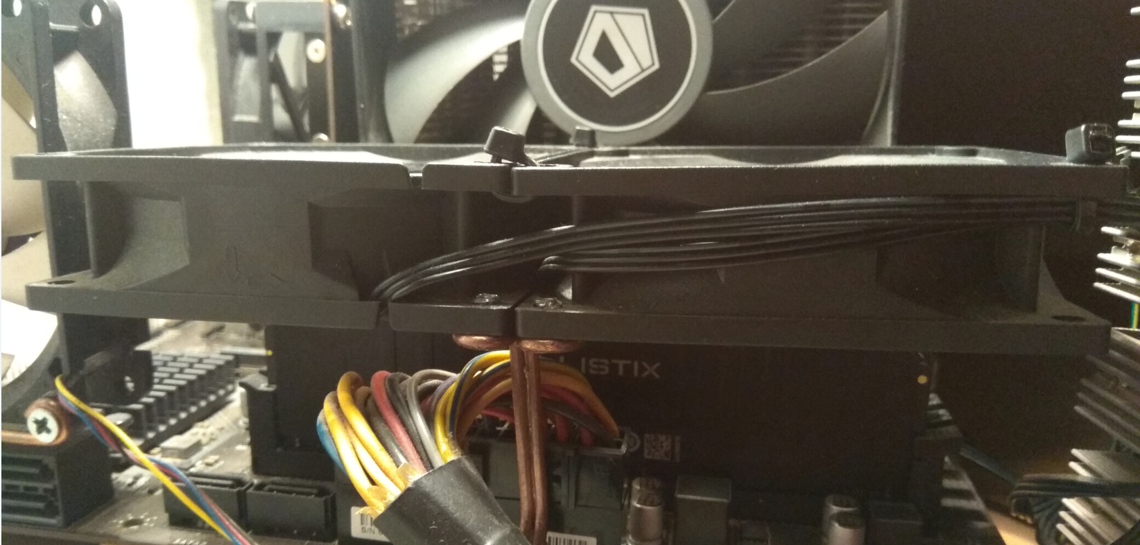

Регистрация: 07.12.2010
Andy-S писал(а):
все равно к этому придешь
он был, и очень даже летом справлялся

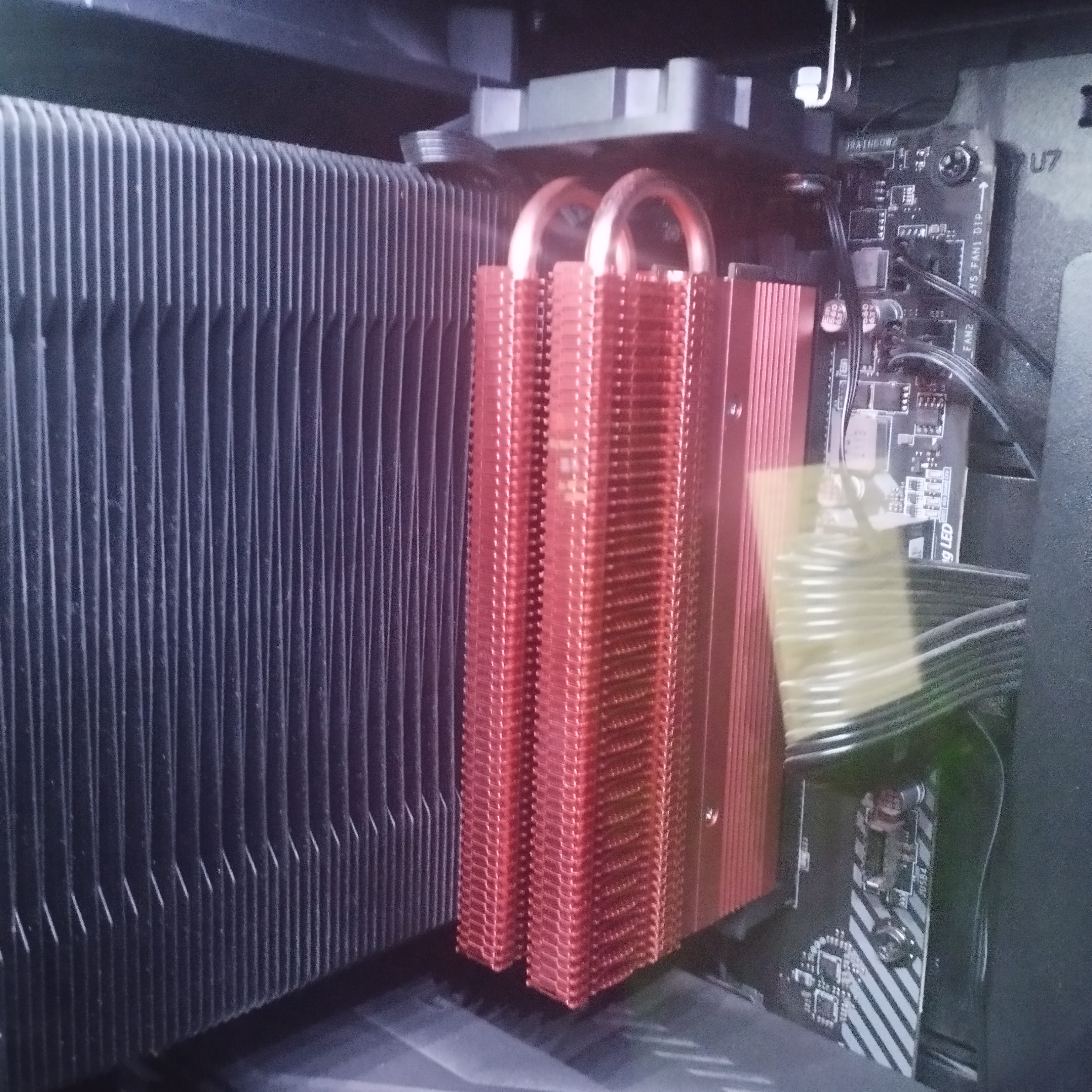

но, с этими радиаторами, пришлось убрать, ещё радиатор на цп мешает, думаю может воду...
щас из-за радиатора цп, 120 криво весит, и охлаждает 1 плашку, 2 почти на пассиве
и а конце экстрима, ошибка 1, если стекло поставить, так вообще во 2 цикле ошибка
Регистрация: 15.09.2009

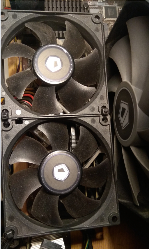

MadMaxx писал(а):
думаю может воду
Начинается...) Фотку дай, может 2х80 арктики повесить. Проц кулер над 1 слотом висит? Воду тоже можно, конечно, только за водой пойдет корпус и закончится все на ам5.
Andy-S
я попробую конечно наверх, но хз
было так...
но, теперь они так не встанут :facepalm:

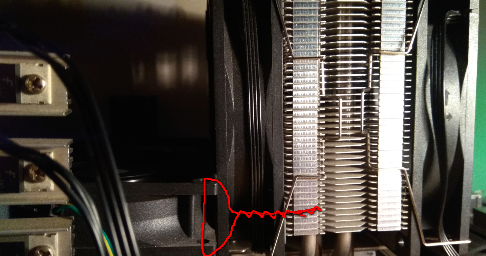

MadMaxx, Сам после проб остановился на двух Arctic Cooling P8 Silent , поток норм, оборотов хватает и тихие. Между собой на стяжки, согнуть стойку/стойки из медной одножилки 4мм2 диаметром и к корпусу на саморезы, вентили одним ребром опираешь прямо на проц кулер. Либо все также, но тупо двумя вязками к ближайшей теплотрубке с двух сторон между ребрами, тоже пойдет. Вентили сам смотри, 3пин/4пин чем плата норм управляет и какие разъемы есть. Можно через разветвитель https://www.ozon.ru/product/kabel-razve ... 252BqNv15R на один разъем повесить. Но обороты могут отличаться на 100-150об между вентилями.По моему опыту 800-1000об поставить на постоянку и хватает всегда. 60мм вентили не бери из-за оборотов, они шумные и по производительности отстой. Можно и старые твои пока заколхозить.
типа так
222.jpg [ 1000.22 КБ | Просмотров: 1276 ]
111.jpg [ 422.82 КБ | Просмотров: 1276 ]
Или вязкой между ребер кулера за теплотрубку с 2 сторон, фотки не нашел, но держится норм.
вязкой
333.jpg [ 1.16 МБ | Просмотров: 1276 ]
Стойки из проволоки смотрятся лучше, конечно. Если маркером черным под цвет корпуса закрасить, то почти не заметны.
Последний раз редактировалось Andy-S 27.01.2024 0:12, всего редактировалось 1 раз.
Andy-S понимаешь, плашка что ближе к цп, радиатор ее, вплотную к радиатору цп
туда поток воздуха вообще не попадает...
2я от цп охлаждается, 1я от цп в пассиве!
боковое стекло снимаю, экстрим проходит! ставлю стекло, либо 2 цикл, либо в самом конце 3 цикла, это если ещё фильтр с морды уберу!
кинул щас 50мм 3.5к оборотов, наверх, запустил экстрим, посмотрим, если будет ок, заменю на 80мм
ошибка во 2 цикле, не хватает этой вертушки :facepalm:
либо 80мм так вещать и надеется что ее хватит, либо ставить воду, и нормально 120мм на обдув
Ну или так. Кулер если повернуть еще хуже по расстояниям?
Добавлено спустя 1 минуту 30 секунд:
2х80 лучше 120, проверено.
какой? который на цп? если так, не, даже пробовать не стану
ладно, буду думать, пока варианты такие:
настроить лайтовый лайт, чтоб в районе 1.4в а то и ниже
попробовать 80мм вместо 50мм
пойти купить воду, и нормальный обдув 120мм
ну или так, но это если воду поставлю! щас радик цп не даст норм охладить
Воду лучше 3 секционку сразу, если корпус потянет. Этот колхоз на память одни проблемы, проще все взад вернуть.
если ставить родные радики, это искать термоскотч
щас проще перенастроить, чтоб без обдува пахало
может прокатить на 2500-3000об, но будет шуметь https://www.ozon.ru/product/ventilyator ... %253D&hs=1
Ну или так.
на быструю натыкал, экстрим прошел, пальцометром еле теплая, обдува нет
если что можно и нужно поправить, напишите... а то башка уже кругом с этой всей темой, уже раз 100+ пожалел об этой покупки радиков :facepalm:
только щас заметил cr2 :facepalm:

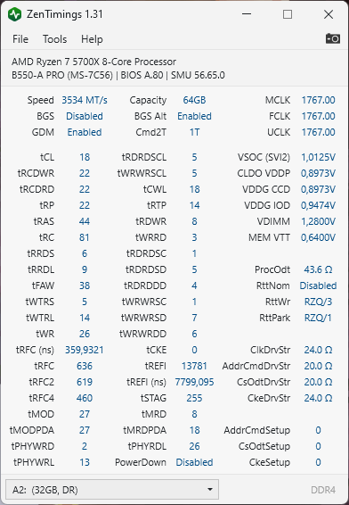

Продолжаю гнать Samsung M-die. 3600 взять так и не получилось, поэтому начал пробовать 3533.
Столкнулся с проблемой того, что система без каких либо ошибок вылетает в BSOD.
Пробуя менять напряжения на SOC, и от него зависящие нашел те, при которых система держится дольше всего. Но это не точно, т.к. может упасть как за 2 минуты, так и за 12. Сопротивления тоже пробовал менять, но при их изменении явно получал более быстрый вылет.
При понижении напряжения на память с 1.30v до 1.28v, и повышении tRFC с 601 (340 ns) до 636 (360 ns), ситуация улучшается. BSOD только через 28 минут. Из таймингов выставлены первички и tRFC, остальные в авто. Напряжения на скрине.
ZenTimings 3533MHz
Снимок экрана 2024-01-26 204217.png [ 54.82 КБ | Просмотров: 1194 ]
При возврате к 1.30v при tRFC 636 начала пропадать картинка. Но всё ещё без ошибок. При замене карты на RX 580 были графические артефакты и сообщения о вылете видеодрайвера (все карты исправны). 1.3v ставлю для дальнейшего ужатия таймингов
Итого: Чем может быть вызвано такое поведение? Может ли нестабильность быть связана с высоким tRFC при повышенных напряжениях? В процессе тестов никаких ошибок, в т.ч. и WHEA не было, только BSODы. Гонял TM 1usmus, Cinebench, OCCT на память SSE/AVX2
При этом есть стабильная работа на 3000 на 1.30v, tRFC 495 (330 ns)
Ryzen 7 5700x | MSI B550-A PRO | A-DATA 32x2 Gb 3400 MHz | RTX 3070ti Ultra W

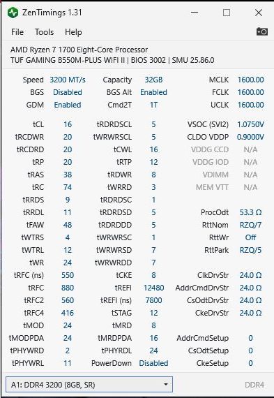

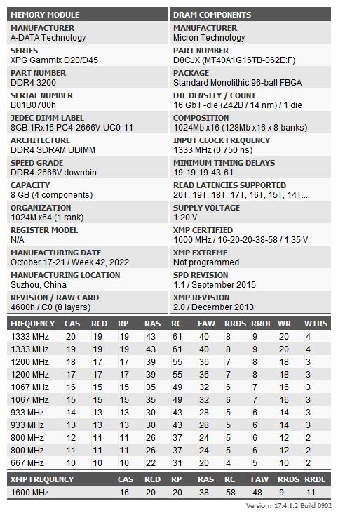

Господа, подскажите что можно сделать:
Имеется 2 кита 2х8ГБ памяти A-Data XPG Gammixx D10 с родной частотой 3200 на чипах Micron F-Die - 4 одинаковых плашки.
Thaiphoon
Thaiphoon.jpg [ 107.41 КБ | Просмотров: 1185 ]
По отдельности (по 2 плашки) они отлично работают с родными таймингами 16-20-20-20-38 на частоте 3600 при напряжении 1,36, и SOC 1,08. Если же поставить все 4, то мать при напряжении ниже 1,4 на память, и 1,1 SOC, не стартует. При этом напряжении запускается с автотаймингами, но при этом винда не грузится - вылетает синий экран. Выше напряжение ставить пока не пробовал.
На "родной" частоте 3200, все 4 работают без проблем. Но при этом, если RttNom выставить в Disable, как рекомендует калькулятор (смотрел для D-Die, и E-Die, т.к. F-Die в калькуляторе нет), то не запускается даже на 3200, только на 2666.
Пока что работают в таком виде, тайминги ужимать еще не пробовал:
Ztiming 3200
ZTiming.jpg [ 51.83 КБ | Просмотров: 1185 ]
Собственно вопрос - можно ли выжать больше родных 3200 при использовании всех 4 плашек, и до каких пределов можно безопасно поднимать напряжение? Есть ли смысл этим заниматься, или оставить на 3200 и попробовать ужать тайминги?
Материнская плата Asus TUF Gaming B550M-Plus Wi-Fi II, процессор Ryzen 7 1700 "под водой", корпус хорошо продувается (2х120 на вдув, 1х120 на выдув, 2х120 на радиаторе СВО на выдув).
да для 3600 иногда надо добавлять на память так же 1,12-1,15v vsoc и скорее всего нужен более высокий trcd
по идее можно,но эта материнка скорее всего оптимизирована под быструю частоту 2 планок во 2 и 4 слоте,то что работает на 3200 уже хорошо учитывая 1ххх проц и 4 планки,пробуй пока 3333-3466
память на таких чипах скорее всего 1,45v vsoc 1,17v
Попробуйте сперва при RFC на автомате посмотреть как оно будет. Затем попробуйте при CR2.
Неподходящие кадбасы могут быть причиной бсодов. При включенном GDM на подобной частоте их практически всегда можно оставлять на авто, то есть когда все 24-ки.
vSOC здесь пробовал бы выше, около 1.05V хотя бы.
Вообще, могу лишь повторить, что чипы не гоночные и 3533, возможно, для них уже просто сверх предела при любых настройках.

Регистрация: 09.09.2012
На этом ЦП очень вряд-ли взлетит выше, слабый КП
Либо меняй ЦП на 5600 к примеру (не сильно дорого выйдет), либо ужимай тайминги на 3200
