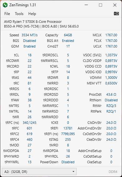

Привет, имеется вот такая память AX4U36008G18I-DT50 и XMP видимо в ней сломан что ли. Так как в калькуляторе нет Зен 3, я теперь не знаю что и делать, как гнать это. Потому что местами на 3600 ХМР проскакивают подозрительные вещи, ну и в целом с такими чипами грех не погнать немного совсем, так вот что можно попробовать?

Catmart10 писал(а):
И как понять из-за чего они?
Из-за шины, ваш кэп ;)
Сперва определяем полностью стабильную ее частоту в вашем случае без WHEA, а лишь затем уже играемся с таймингами.
Ваши способы, linx, а также можно уже приводимый вам DDR-4 на платформах AMD. Статистика разгона, советы, обсуждение результатов. #18060730
Ну и ваша обычная работа/игры день-другой тоже, как видно, это выявляют.
Но вообще, если у вас не 2-чиплетный 6-ядерник, по-моему не стоит тратить время на попытки с 4000.
Добавлено спустя 8 минут 6 секунд:
JadeHarley примерно таким образом, только vSOC можно ниже тк у меня апушка или вообще оставьте его пока на автомате.
Также с первичками 16-19-19-19-39 58 и WR 12, RTP 6 пробуйте, если что.
BSG тоже оставляем на автомате, опять же, у меня они из-за апушки иные.
ProcODT, возможно, нужно будет чуть повысить, если вообще не будет старта.
M8E 2x8 3733CL16 CR1 1.37V

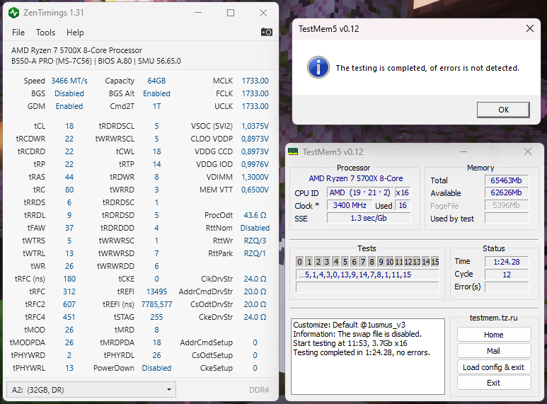

3466 выглядит стабильно. Без обдува в прохладном корпусе TM был пройден. Посмотрю, что будет с подогревом от ВК и начну либо скидывать дальше частоту, либо ужимать тайминги
Прогон на 3466
Снимок экрана 2024-01-27 131835.png [ 160.72 КБ | Просмотров: 1293 ]

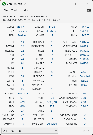

Agiliter писал(а):
Задирайте RDWR и _SD _DD.
На сколько сильно задирать? Поднял на 3, с шагом по 1. Положительной динамики не наблюдаю
3533, RDWR _SD _DD +3 от авто
Снимок экрана 2024-01-27 172406.png [ 53.2 КБ | Просмотров: 1261 ]
Ryzen 7 5700x | MSI B550-A PRO | A-DATA 32x2 Gb 3400 MHz | RTX 3070ti Ultra W
Регистрация: 29.03.2017
Видимо не оно, но пока так и оставьте. Попробуйте RCD и RP +2. RRD+2 оба.
Если не поможет попробуйте поднять сопротивление ProcODT и вместе с ним чуть накинуть напряжения на планки.

После их поднятия стало лучше, через 2:52 ошибка в тесте 1 (1-й цикл), на 13:30 снова ошибка в 1-м (2-й цикл) и на 15:40 бсод. Так долго без обдува он ещё не держался.
RCD, RP, RRD +2, WRRD 4
Снимок экрана 2024-01-27 175037.png [ 53.82 КБ | Просмотров: 1228 ]

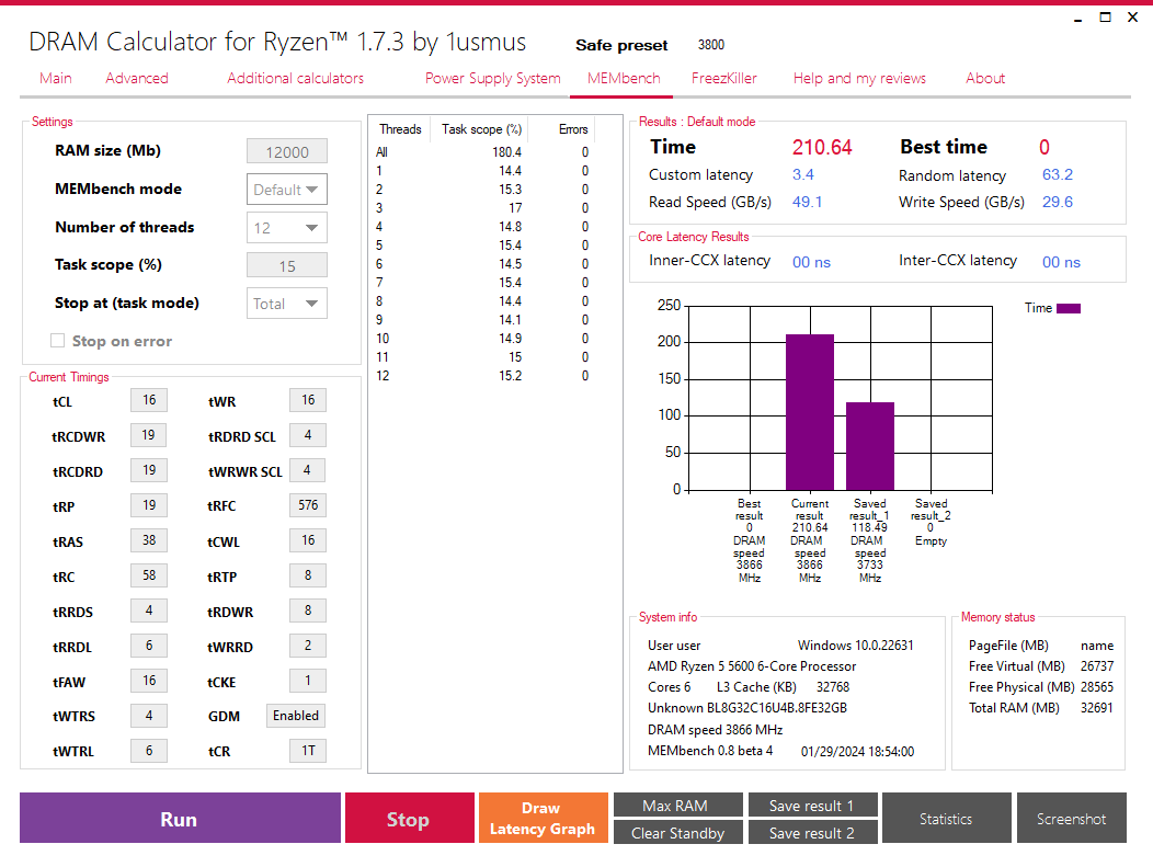

Всем привет. Плюс минус по туторам разогнал с товарищем. Ориентировался по больше части на рекорд SRV1977. Есть ли еще варианты снизить задержку. Trfc уже не ужимается по крайней мере на этих напряжениях и trc тоже.
Добавлено спустя 1 минуту 25 секунд:
Мемтемт от 1usmus v3 прошел три цикла без ошибок.
cachemem55.png [ 91 КБ | Просмотров: 869 ]
cachemem 55.png [ 35.2 КБ | Просмотров: 869 ]
cacheme55.png [ 60.79 КБ | Просмотров: 869 ]
