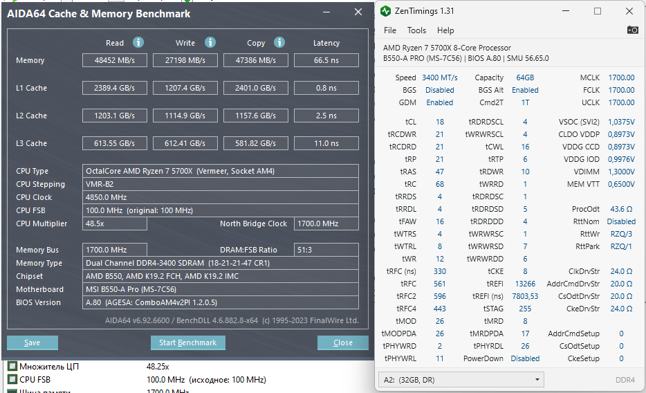

Вроде помогло поднятие tRAS на 2 и tRC на 1. По крайней мере occt уже 45 минут ошибок не видит, до этого находил минут за 15.
Для меня по таблице по ссылке из гайда i2hard tRFC указан 320 нс (Samsung M-die). И этого хватает, но с подогревом от ВК уже нужно 330. И это проверено на стабильном разгоне до 3000, на что я и ориентировался.
Поднятие tRCD и tRP на 1 результатов также не дало, а tCL и так с запасом, учитывая стабильную работу на 3000 с 15 и нормальную работу с 18 на частотах выше. Тут бы 17 выставить, но GDM не даёт
tRAS считал из расчёта tRAS = tRCD + tRTP, из того же гайда i2hard и его оригинала на github-е с правками. Из tRAS=tRC-tRP я находил tRC, но с таким низким не заработало.

RAS+RP=RC или RAS=RC-RP без разницы.
Суть в том, что фактическая задержка будет определяться по тому что больше. То есть нет никакого смысла держать например RAS+RP>RC. Попытки дожать один из таймингов могут влиять на стабильность, а вот на производительность влияние незначительно. Просто крутите их как целое.
На стабильность из этой группы в первую очередь влияют именно RC и RP. RAS на AM4 может вообще к 0 стремиться, если RC и RP корректные. Минимальный RAS просто никогда не будет выполняться и всегда перекрываться другими таймингами.
Поэтому RAS не считается, а просто подставляется как второстепенный.
Здесь ищется именно стабильный RC, а RAS просто попутно каждый раз поставляется по озвученной вами формуле. Стабильные первички, включая RP, разумеется, на этом этапе должны быть уже определены.
То есть не советую обращать внимание на ту якобы формулу для поиска RAS в гайде тк она не до конца универсальна, не для всех чипов.

Регистрация: 30.12.2019
Всё, стабильные 3400, всем спасибо за помощь)
Отпустил RC и RP вместо задирания RFC.
Наверное можно было RP не отпускать, оставить 19, но будет ли польза от этого?
Samsung M-die (S16M) 3400
