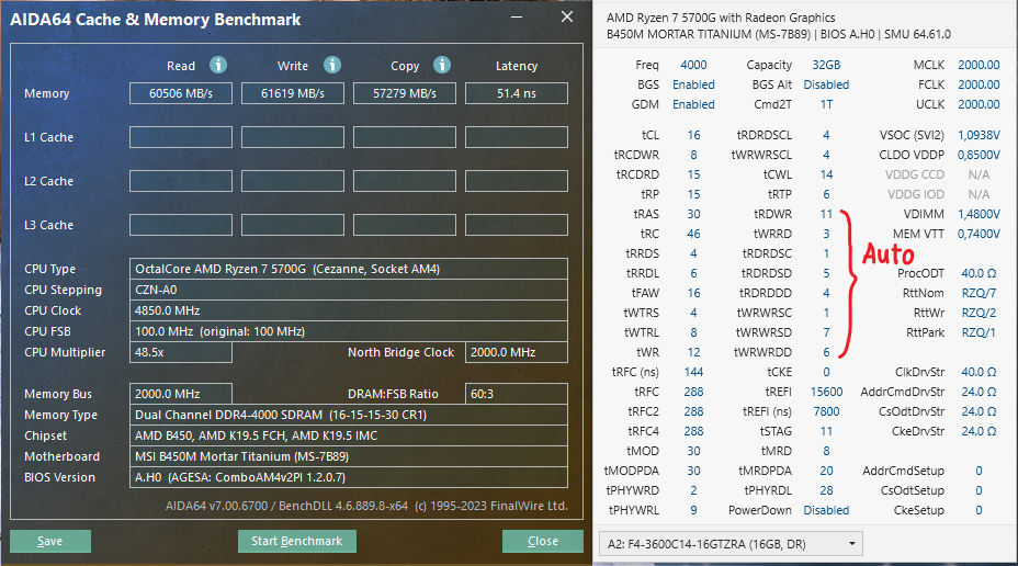

cachemem 4000CL16-15 gdm cwl14.png [ 333.23 КБ | Просмотров: 636 ]
В том и смысл этих двух задержек для мультиранков - SD и DD - одна read/write между ранками (chip select) одного модуля, вторая - между любыми ранками канала. Исходя из этого xxxxSD влиять на 4xSR не должен.

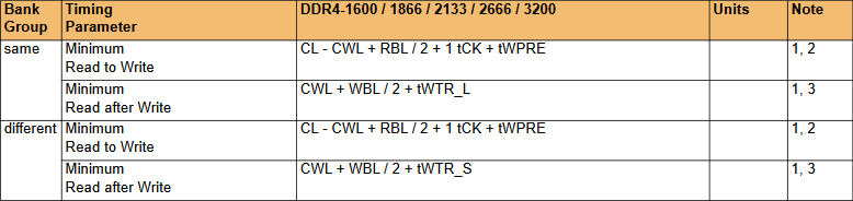

anta777 писал(а):
WRRD=CWL-CL+4+RPRE по джедек, амд , видимо, от этого отнимает еще 3.
Просто эта ^^^ формула для "same rank". В JEDEC не говорится о Write-to-Read для разных ранков.
Цитата:
Write to Read to different ranks can be spaced much closer together than Write to Read to the same rank
https://docs.xilinx.com/r/en-US/pg353-v ... nd-Spacing
PJVol @OCN, Anandtech
Регистрация: 10.06.2011
WRRDsg=CWL+BL/2+WTRL
WRRDdg=CWL+BL/2+WTRS
Это в джедеке для одного ранка'
TableDRAM(simple+обычная) bit.ly/3rTIBLv bit.ly/32WnkTU
Tm5(ddr4/5) bit.ly/2Oe8R00 bit.ly/2H9jIZH bit.ly/2MUvl6n bit.ly/3wedj8U bit.ly/3STH2wx
Регистрация: 29.09.2017
Откуда: дровишки?
Фото: 29
Да, именно так
r2w w2r jedec same rank.png [ 13.68 КБ | Просмотров: 399 ]
Но повторюсь, ньюанс в том, что tWRRD про сценарий "different chip selects", который JEDEC не регламентирует

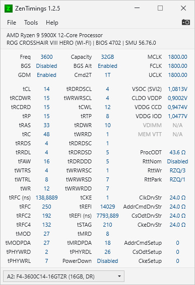

Регистрация: 14.09.2023
Всем привет
Взял на озоне G.Skill Trident Z F4-3600C14D-32GTZR, 32GTZRA найти не смог, всë, что удалось выжать
Есть смысл ужимать тайминги RDRDSD и RDRDDD, WRWRSD и WRWRDD?
ZenTimings_32gb.jpg [ 88.01 КБ | Просмотров: 370 ]
cachemem_2.jpg [ 113.89 КБ | Просмотров: 370 ]
5900х, F4-3600C14D-32GTZR, 7900 ХТХ
Прям всё? )
А что с 5900Х случилось, почему не 3800 или 3733?
Нет
Последний раз редактировалось vol2008 11.02.2024 15:36, всего редактировалось 1 раз.
Эта память не стартует на 3800 с родными таймингами, есть 16 гигов, та легко берёт 3800 на 1.36
Попалась "дубовая" GTZR, она и так по XMP профилю работает на 1.45v, чтоб задрать частоту до 3800
нужно ещё больше задирать напругу, не стал. Убавил напряжение до 1.42v, на нём стабильно работает
