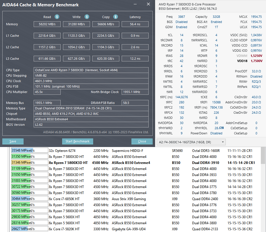

Апшеронский скакел
А в чем проблема с напряжением-то, вольтофобия очередная?
Эти модули без проблем должны пахать на 3800 cl14

Апшеронский скакел писал(а):
Температуры растут, в тесте 52°С
Ну хз... что там за корпус, и да... обдув желателен при Vdimm 1.5V и выше

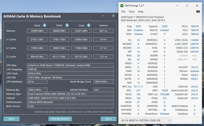

C 3600 СL14-14 можно так попробовать:
cm-2 1.452V.png [ 278.52 КБ | Просмотров: 398 ]
vol2008 писал(а):
а теперь покажи, где там написано, что память ДОЛЖНА пройти tm5 ?!
Там просто обычно пишут (прямо под радиатором мелким почерком) список игр в которых протестировано, а то что TM5 проходит (TM5-one-usmus-slash-anita-certified) - эта надпись только под заказ
PJVol @OCN, Anandtech
