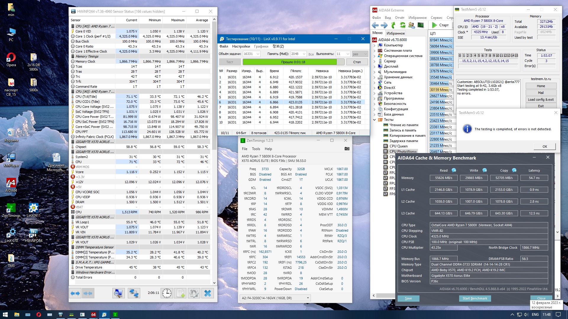

2x16_4325_3800_1900_53i5 ns_o450v_linX0911_358 flops cl 151515.jpg [ 859.05 КБ | Просмотров: 495 ]

michernov писал(а):
cl15 будет вполне оптимально-приемлемо
Ну сам бы тоже на 1.45в сл15 лучше сидел, чем на 1.5+ с сл14. Только для темпы планок нужен прогон экстрима вместе с бенчем на вк и одновременный запуск hwinfo, а не 4.5 минутный после линпака.

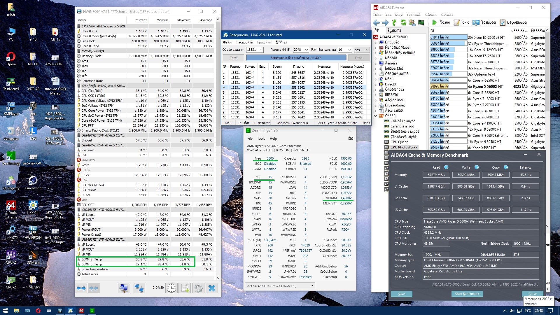

tm5_4325_3733_1867_423 flops_54i7 ns_p048st_o052 auto_o840_p020_o210_0860_490_d540_p010_aidaPW_ZT_141414_monitor.jpg
tm5_4325_3733_1867_423 flops_54i7 ns_p048st_o052 auto_o840_p020_o210_0860_490_d540_p010_aidaPW_ZT_141414_monitor.jpg [ 818.07 КБ | Просмотров: 477 ]

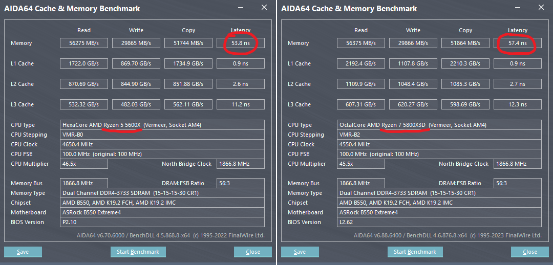

michernov
54.7ns, серьезно? )
и L2 prefetcher включен ?
Добавлено спустя 18 минут 51 секунду:
Хотя AIDA еще то "мерилово"...
Нашел тут старый рез-т cachemem на 5600Х в стоке, с тем же комплектом с 3733 CL15, вторички +- те же - разница в latency нереальная.
Есть интересно вменяемое объяснение такого поведения, кроме кривости самого инструмента измерения?
check this out, как говорится ... ))
5600X vs 5800X3D.png [ 232.3 КБ | Просмотров: 438 ]
PS: на досуге надо погонять этот кит 2х16 на моем маленьком монстре - 5600X ))

Регистрация: 30.04.2013
разная версия аиды,софт в фоне
AM5 R7 7700=6050Mhz air WR
Регистрация: 09.09.2012
На x3d всегда латенси выше показывает при прочих равных
Софт тот же. Неохота переставлять процы, просто поверь на слово, влияние версии AIDA ~ 0.
Добавлено спустя 1 минуту 15 секунд:
Так есть объяснение сего явления?
PJVol @OCN, Anandtech
