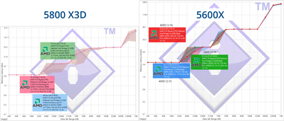

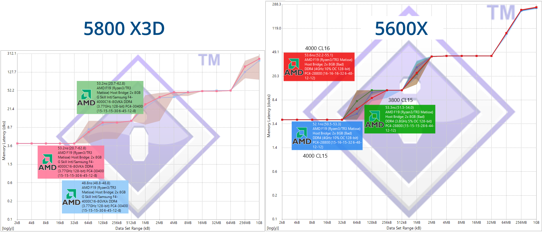

разная скорость к разному L3-кэшу у процессора x3d
Возможно (точка 64Mb на графиках показательна, L3 hit на X3D), но суммарно разницы нет, отсюда и "вопросы" к аиде. Тем более, что и у "хитов" L3 до 32mb latency X3D ниже.
