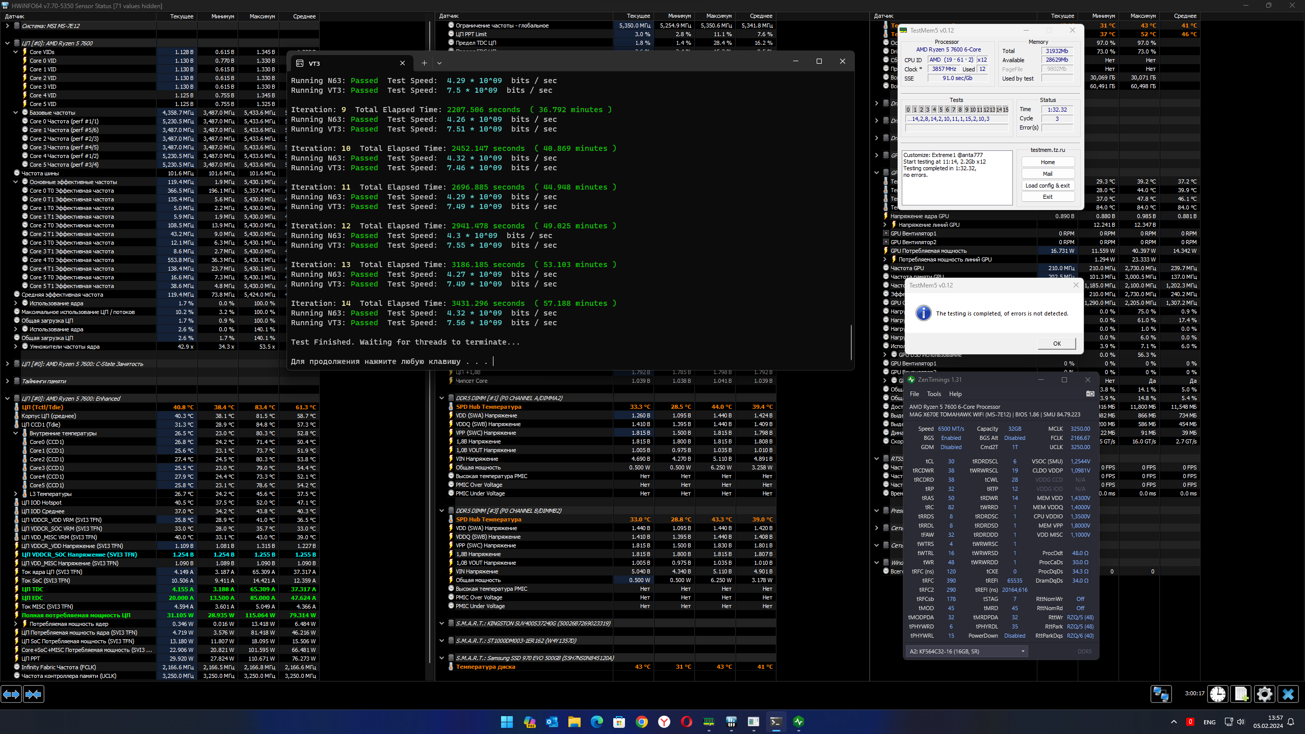

BCLK=100
6400_28_final.png [ 899.24 КБ | Просмотров: 960 ]

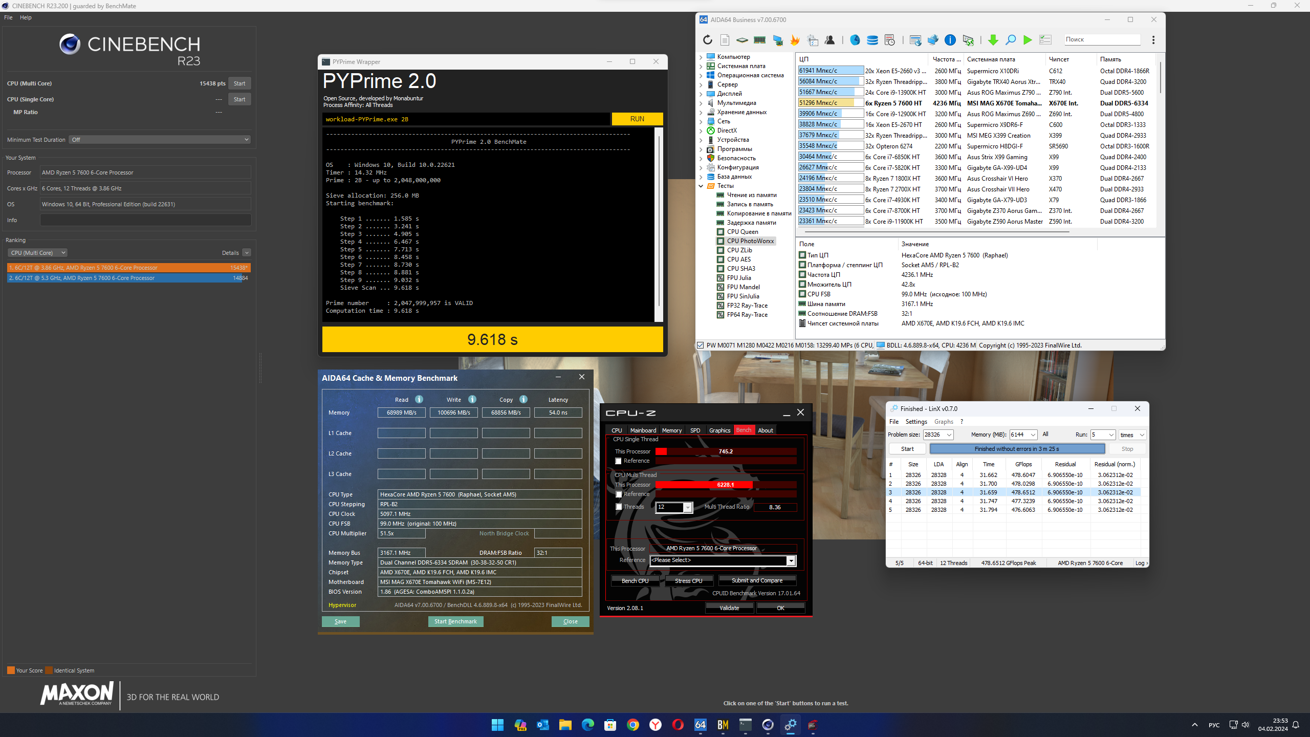

BCLK=101.5625
6500 cl30 gdm off pdm off.png [ 1.01 МБ | Просмотров: 960 ]

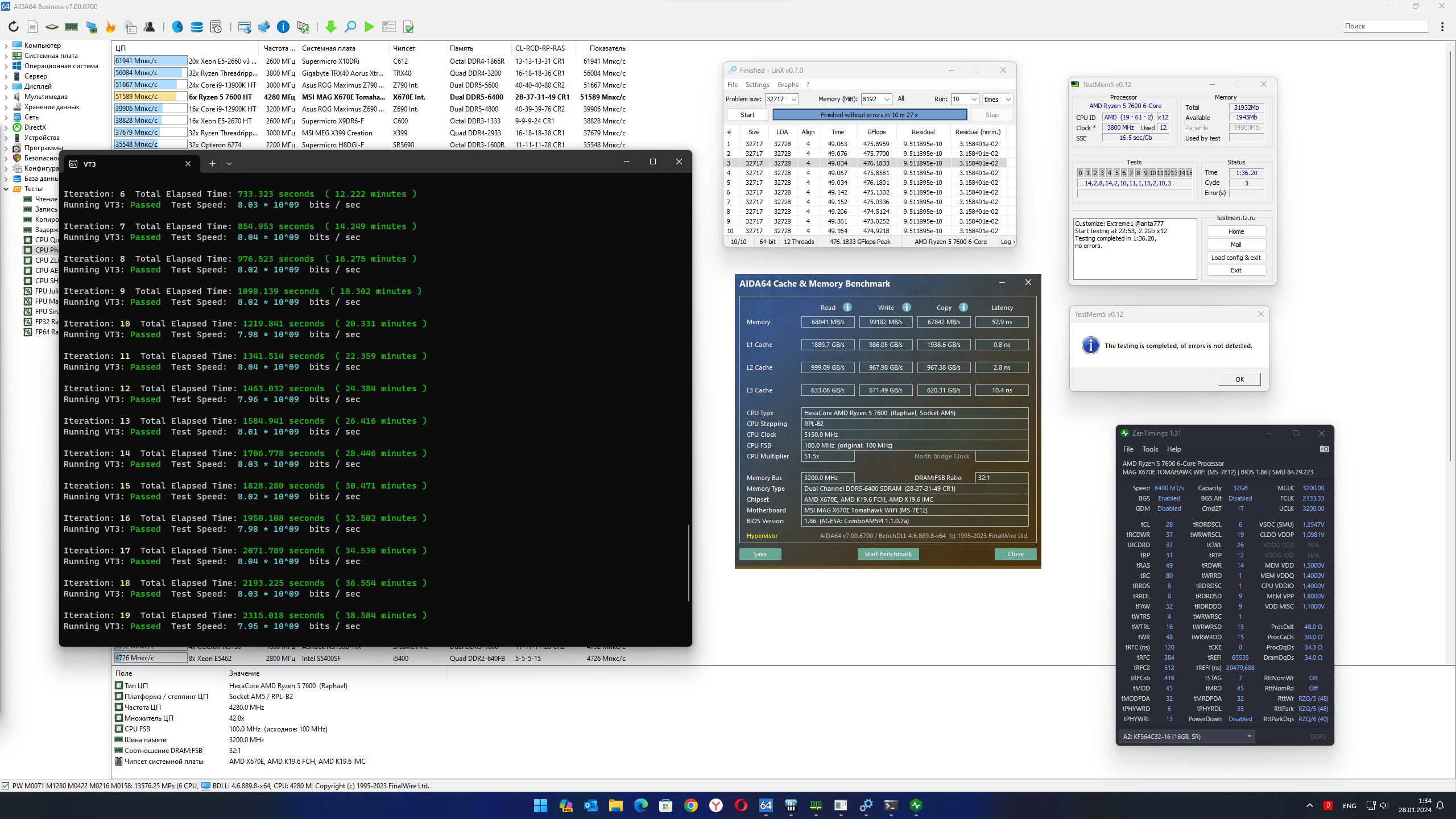

6500 cl30 stability.png [ 762.67 КБ | Просмотров: 960 ]

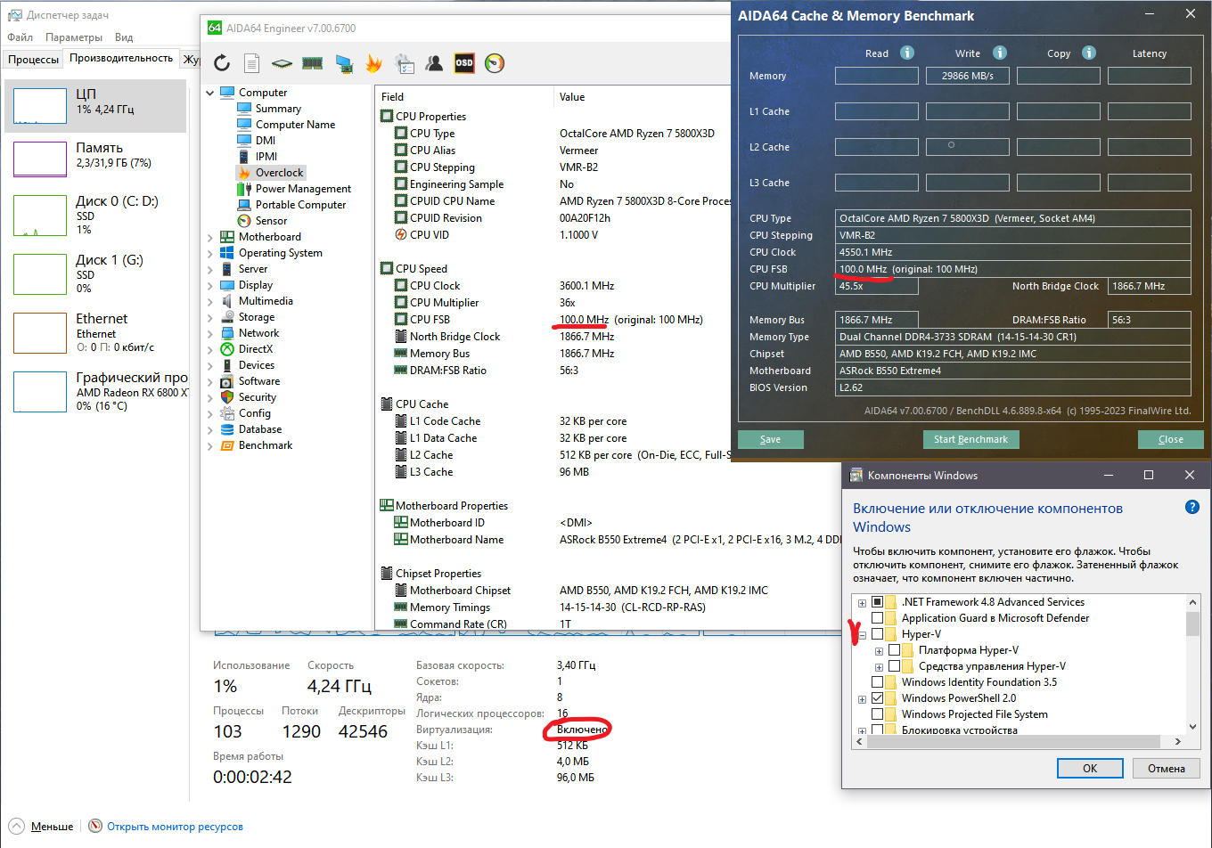

SVM-on reporting.png [ 427.49 КБ | Просмотров: 884 ]

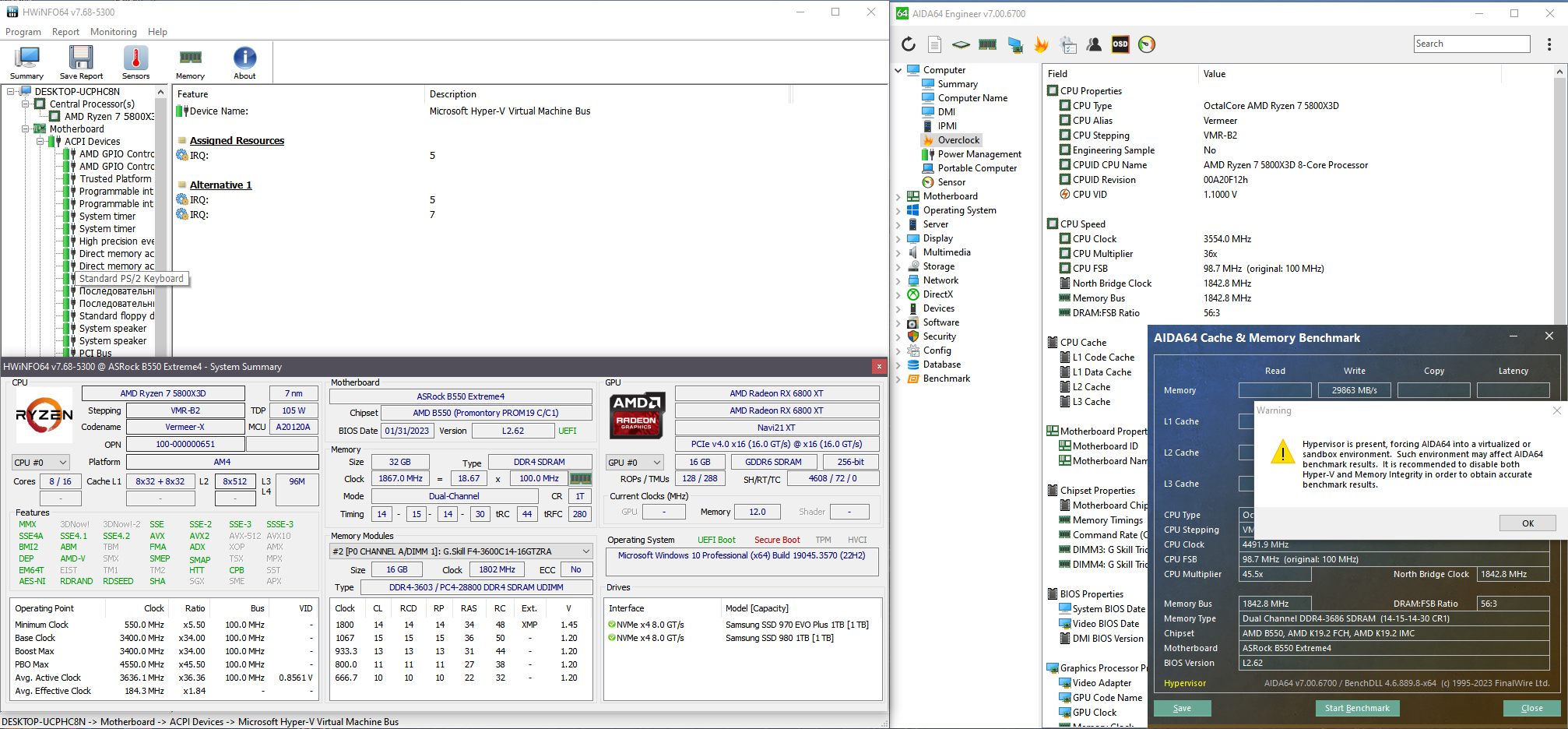

SVM on Hyper-V off.png [ 395.62 КБ | Просмотров: 877 ]
Eсли с выкл. SVM+гипервизор bus меньше 100, то возможно Spread Spectrum включен
